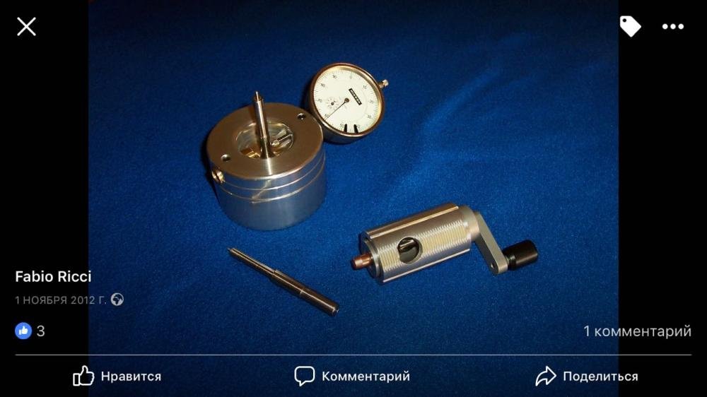

НСК-И Posted April 6, 2018 Author Share Posted April 6, 2018 Вот еще кастом штучки.Точилка и и подрезалка носика пули.Блин,живут люди :) Кстати,у Дона Нильсона тоже есть опция в виде микрометра.монтируется на штатную точилку. Link to comment
PriZrak900 Posted April 6, 2018 Share Posted April 6, 2018 Игорь точилка похоже тоже крутая принцип то тот же что и на твоей. А вот по подрезанию носика в корне не согласен! Тут принцип пуля упирается по оживало, плюс давление пальцем на пулю которое ну просто не реально сделать идентичным . Как и абсолютно точно отсортировать пули по оживало! Ну просто не верю что по оживало можно реально точно отсортировать, даже крутым колпачком с нарезами 10 раз меряешь пулю и размер колеблется на 0.00030, грубо говоря в пределах 0.001 можно отсортировать но все пули будут иметь разбег даже в пределах этой группы. из чего можно сделать однозначный вывод что по длине они будут иметь разбег! А при обжиме носика матрица работает относительно общей длины пули и при тесте на 6.5 пули одна тысячная на матрице дает 0.01 мм на диаметре дырочки . Все ну очень точно а если пуля разная по длине на 0.0005 при одной и той же установки матрицы разница в диаметре дырочки 0.02 мм! То есть длина пули ГЛАВНЫЙ критерий при обжиме и именно он должен быть близок к идеалу иначе грош цена этой заморочке. :) Представляешь сколько тестов я сделал когда это выяснял ?:))) Единственный рабочий вариант по подрезке носика это триммер вилсон. Само собой все исходя из моих личных тестов и выводов. Кстати даже он не дает идеальнй размер ( в моих возможно кривых руках) и я сортировал потом по длине группами с точностью 0.00030 мм! ( данный микрометр у меня только в мм это в дюймах 0.00001) , вот только такая точность дает одинаковый результат по дырочке. Пипец это паранойя конкретная! бросил я это занятие , времени очень много уходит, это с вашими кастомными винтовками возможно будет давать реальный эффект. Link to comment
