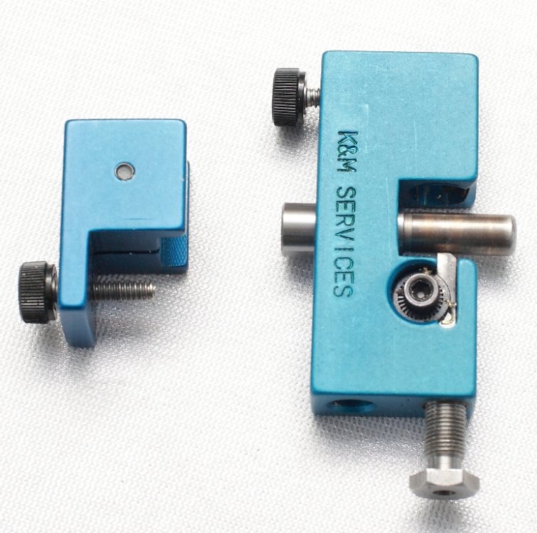

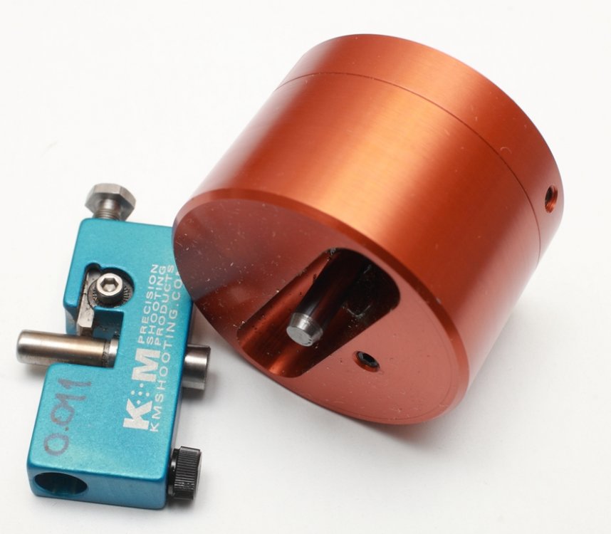

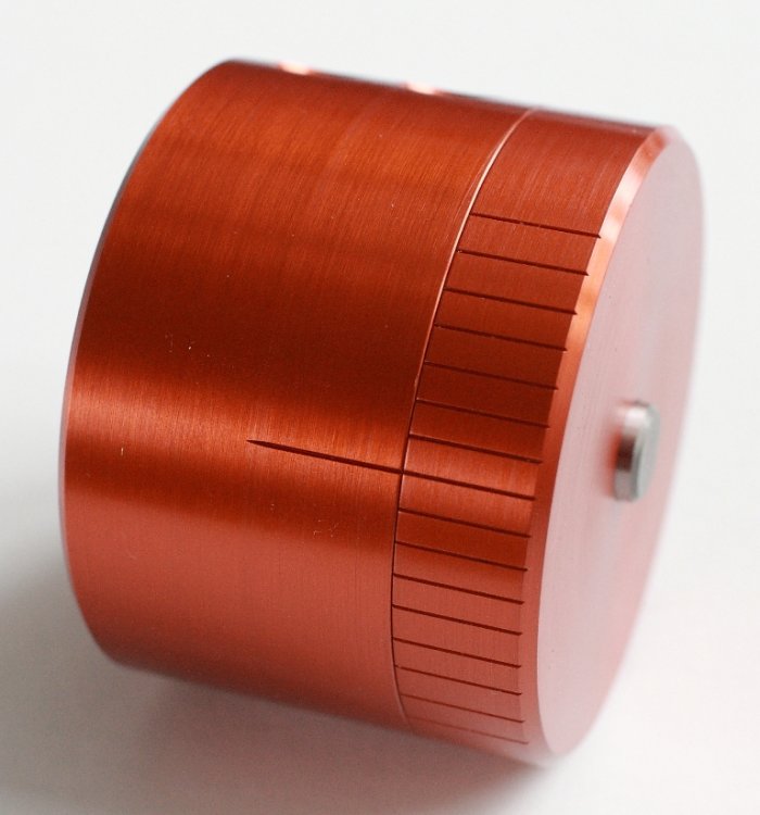

НСК-И Posted December 13, 2013 Author Share Posted December 13, 2013 (edited) у которой резец твёрже и лучше заточен. +Должна быть очень точная и удобная подача резца.(микрометр)Еще точилка не должна быть маленькой,она должна надежно лежать в руке,так гораздо проще точить и контролировать процесс.Это очень хорошо заметно при переходе с маленькой на большую.ИМХО Почувствуй разницу:)Не зря КМ выпустил такой переходник [ATTACH=CONFIG]3702[/ATTACH] В руке лежит идеально. Edited December 14, 2013 by НСК-И Link to comment

WWR Posted December 13, 2013 Share Posted December 13, 2013 Почувствуй разницу Я её побачил. Руки оторвутся от такого монстра. Но ты прав вот в чём: На "нильсоновской" точилке можно очень точно выставить заход на плечики. КМ-овская мне не нравится. Ни с какого боку. У Синклейровской резцы не карбидные и быстро садятся, но в руке держится основательно и очень удобно и точно регулируется. Я держу её для первого прохода. Мне по душе ПМАшные. Хорошо режут. Почти не садятся. Она для финишного прохода. Link to comment

НСК-И Posted December 14, 2013 Author Share Posted December 14, 2013 (edited) На "нильсоновской" точилке можно очень точно выставить заход на плечики. Заход не плечи на любой точилке это не проблема,на КМ можно на глазок,можно с помощью переходника(удобно). Но главное не это,важнее, удобство настройки хода резца и точность.ИМХО.На Нилсоновской этот момент просто идеальный,по началу хотел купить две,одну для второго реза:)но поработав понял,что и одной спокойно справляюсь,перестройка в любой размер за минуту и самое главное,точность всегда повторяемая. Микрометр отрабатывает на 100%.Шаг 0.0001 Edited December 14, 2013 by НСК-И Link to comment
