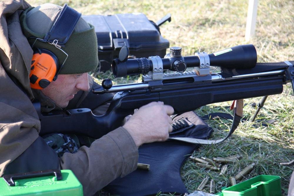

Внимательно посмотрел,напрягает жесткая вкладка щекой,складывается впечатление,что стрелок вжимает винтовку в мешок щекой и это(вкладка щекой) является основным элементом удержания.

Щеку всегда снимал ,тем самым убирал еще один момент(щека) контроля,мне не нужно было контролировать щеку.
Для себя считал это очень важным моментом.Ну и все наши стреляют без щеки:)со всех калибров.
Вкладка вопрос интересный:)Нужен эксперимент,много стрелков,стреляют на кучность.Одни прижимают щекой,другие нет,а потом делать выводы.Но напрягает и другое,ВЕСЬ ОПЕН СТРЕЛЯЕТ ВКЛАДЫВАЯСЬ ЩЕКОЙ!!!Кроме Димы:),но он в душе бенчрестер:)И как с этим жить?:)
