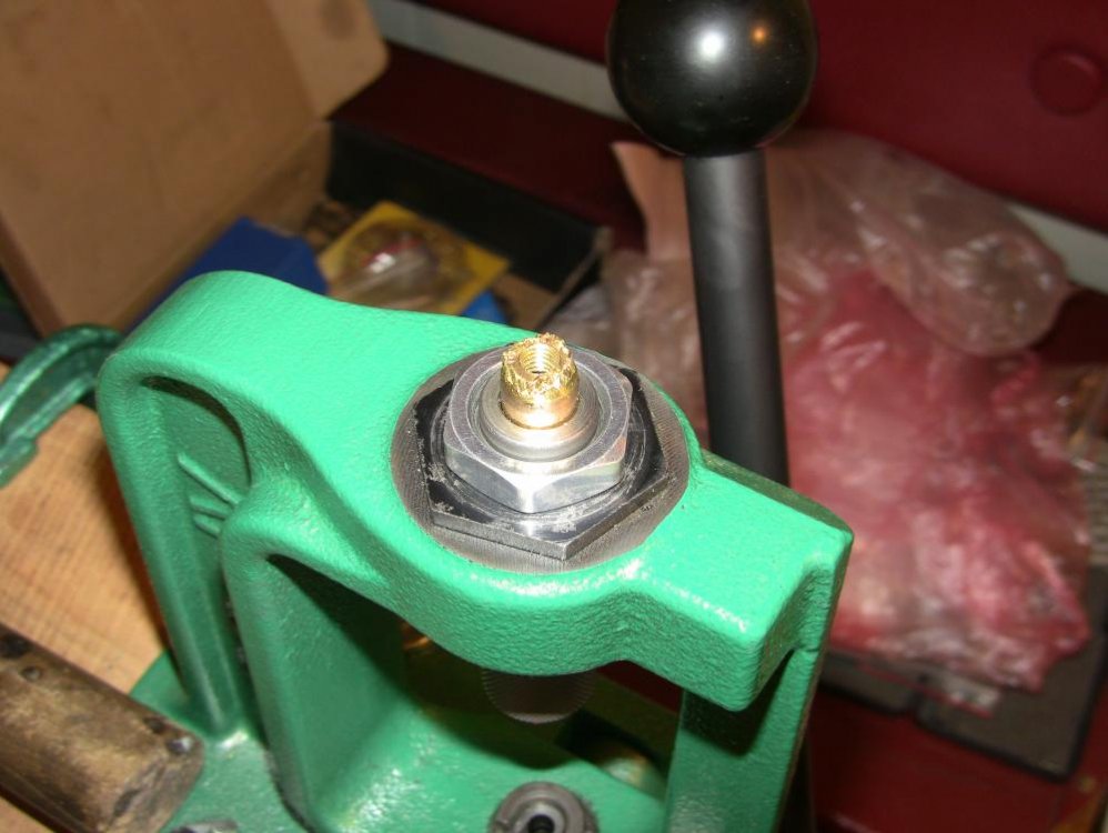

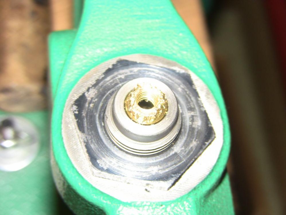

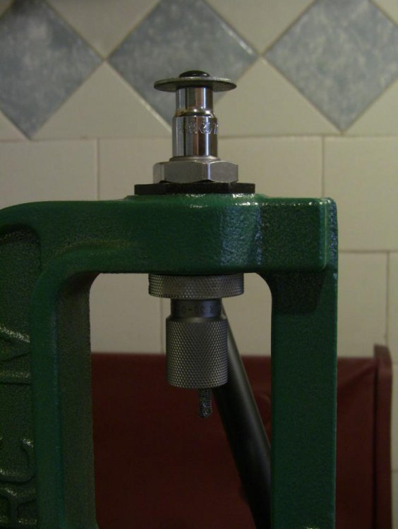

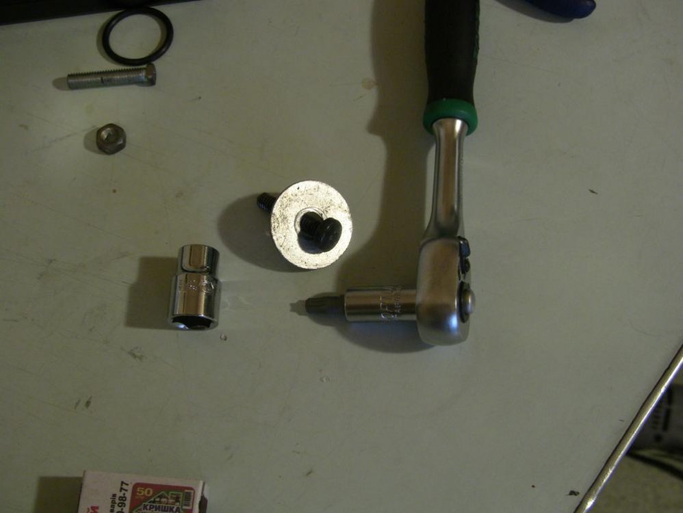

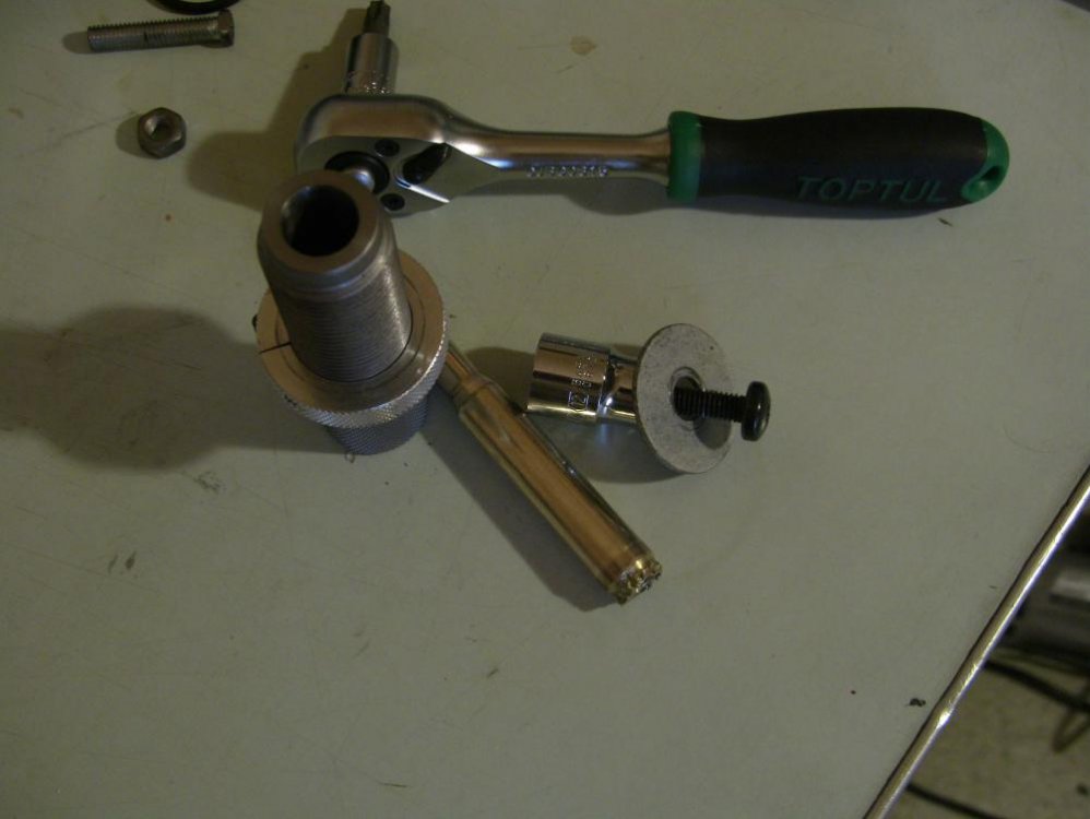

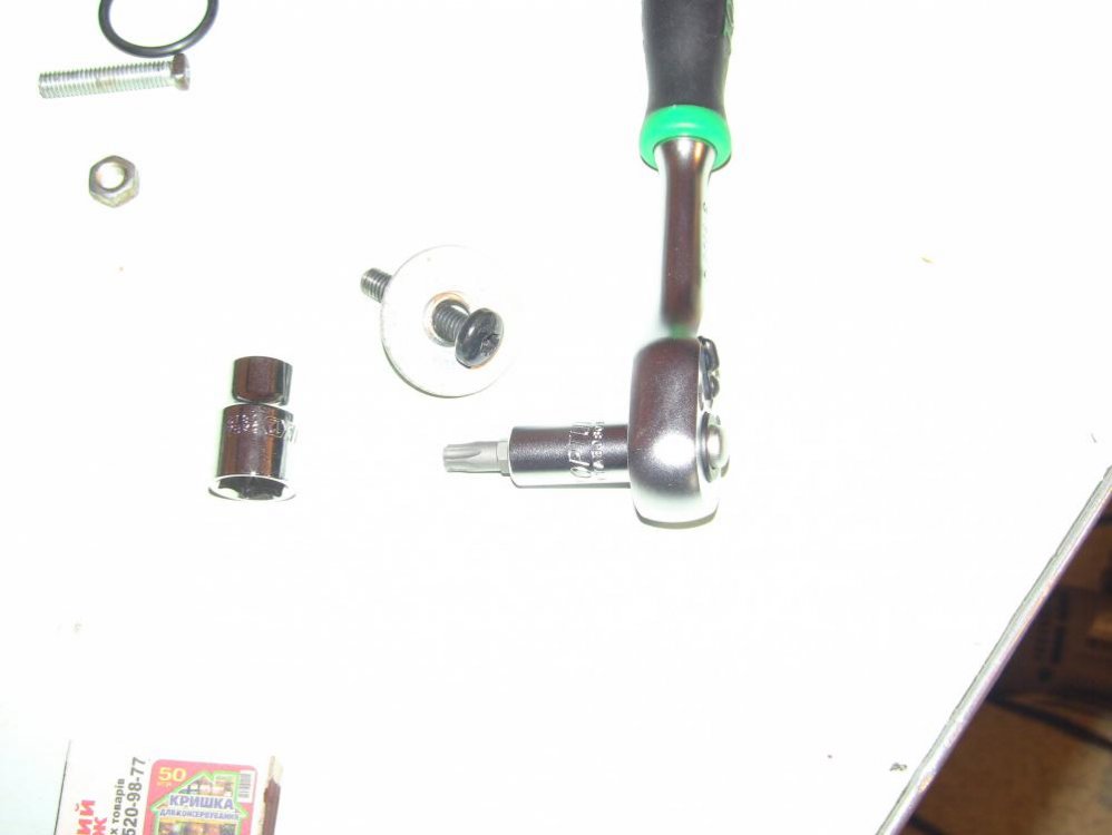

Rem700 Опубликовано: 7 января 2014 Поделиться Опубликовано: 7 января 2014 (изменено) Вот два способа. Изменено 3 сентября 2014 пользователем Rem700 С Уважением Анатолий! Ссылка на комментарий
VEBER Опубликовано: 7 января 2014 Автор Поделиться Опубликовано: 7 января 2014 Вот она, родненькая.... Анатолий огромное спасибо за помощь!!! Подскажи пожалуйста какая резьба была нарезана и какой шаг. Ссылка на комментарий
Rem700 Опубликовано: 7 января 2014 Поделиться Опубликовано: 7 января 2014 Она самая))) Резьба стандартная М6 шаг 1. С Праздником всех! С Уважением Анатолий! Ссылка на комментарий
dochanter Опубликовано: 8 января 2014 Поделиться Опубликовано: 8 января 2014 Огромное спасибо, Анатолий!! Я твой должник! Матрица (внутренняя поверхность) не пострадала от погнутого декапера? Декаперы завтра закажу. =Подскажи пожалуйста какая резьба была нарезана и какой шаг.= Вот подскажи пожалуйста, на фига ты это спрашиваешь, а...? Еще одну засадить собираешся.. :) =Купить новую матрицу,= Куплю, но пока на Броунелсе их нет. С уважением, Ссылка на комментарий
VEBER Опубликовано: 8 января 2014 Автор Поделиться Опубликовано: 8 января 2014 Вот подскажи пожалуйста, на фига ты это спрашиваешь, а...? ... По фото извлечение матрицы проводится винтом с головкой Torx (Hexalobular socket) вот и стало любопытно, что за резьба если такой винт применяли. ....... Еще одну засадить собираешся.. :) Ну я себя хорошо знаю, поэтому это не последняя гильза которую я так "удачно" об жал. :) Ссылка на комментарий
