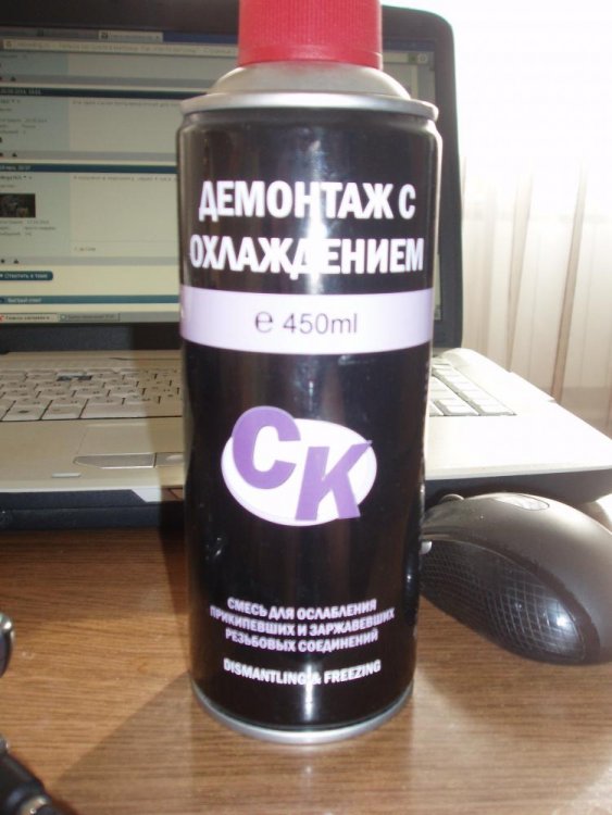

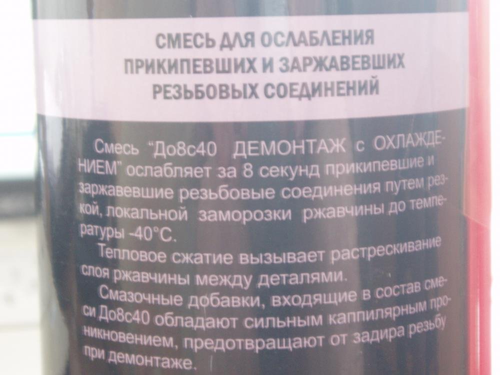

telega765 Posted October 16, 2014 Share Posted October 16, 2014 Я положил в морозилку ,через 4 часа ,выбил ,и все хорошо :D С ув.Олег Link to comment
ВАГорбатый Posted October 17, 2014 Share Posted October 17, 2014 через 4 часа Есть еще такая штука :) Link to comment
telega765 Posted October 17, 2014 Share Posted October 17, 2014 Больше не вопрусь ))))))))))0 у меня только пришло я сходу заклинил :D С ув.Олег Link to comment
