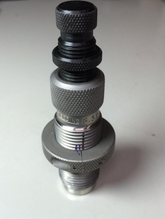

ВДЧ Posted January 2, 2014 Share Posted January 2, 2014 Тоже давно выбросил кольца. Нанёс фломастером риски на матрице. Поворот на 1мм даёт вертикальное перемещение матрицы на одну тысячную дюйма. Очень удобно. Link to comment
НСК-И Posted January 2, 2014 Share Posted January 2, 2014 Только Скипп Отто,все остальное ,каменный век:) риски,фломастеры,спирт для протирки и нанесения новых рисок:):):) Сами себе создаете головняки:)открутил,заменил скиппа на нужный размер и все дела:)В общем,каждый идет своей дорогой:) Главное,что бы фломастеры не засохли:):):) 1 Link to comment
Пилот Posted January 2, 2014 Share Posted January 2, 2014 Только Скипп Отто,все остальное ,каменный век:) риски,фломастеры,спирт для протирки и нанесения новых рисок:):):) Сами себе создаете головняки:)открутил,заменил скиппа на нужный размер и все дела:)В общем,каждый идет своей дорогой:) Главное,что бы фломастеры не засохли:):):) Это то только начальный этап ВДЧ, так сказать пробы!!!! Когда помиретесь? Link to comment
ВДЧ Posted January 2, 2014 Share Posted January 2, 2014 Только Скипп Отто,все остальное ,каменный век Кольцам Скипа уже 60 лет. Они уже давно не в моде.:) Отстой!:) Так же как и твоя точилка, которой уже двадцать лет.:) Не умеешь ты идти в ногу со временем, не видишь прогресса.:) Link to comment
