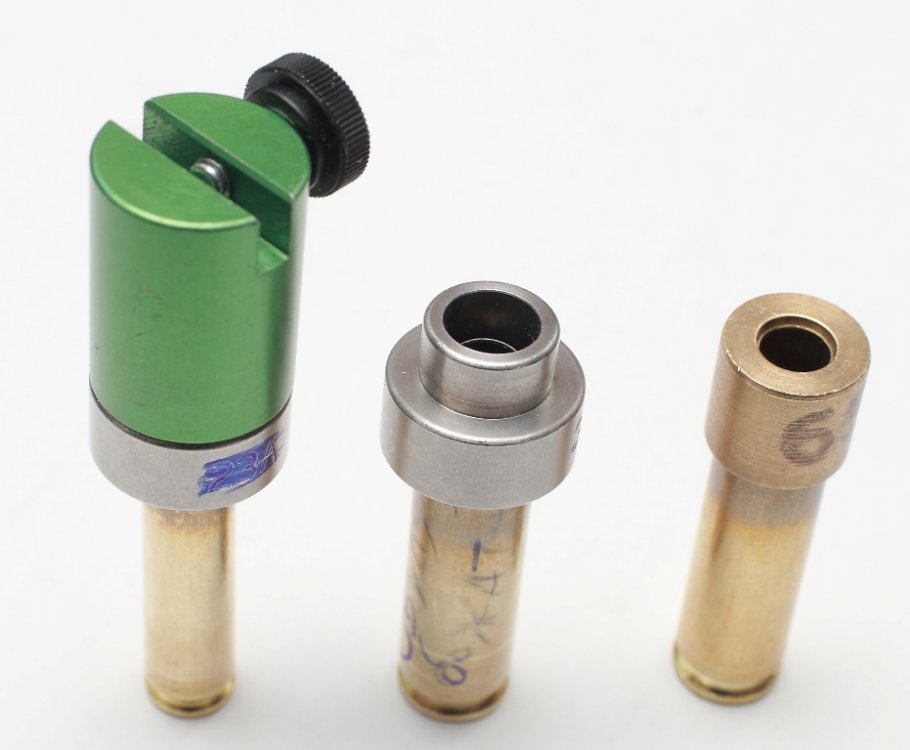

evgenkim Posted February 8, 2015 Share Posted February 8, 2015 или сделать колпачек как у Игоря Link to comment

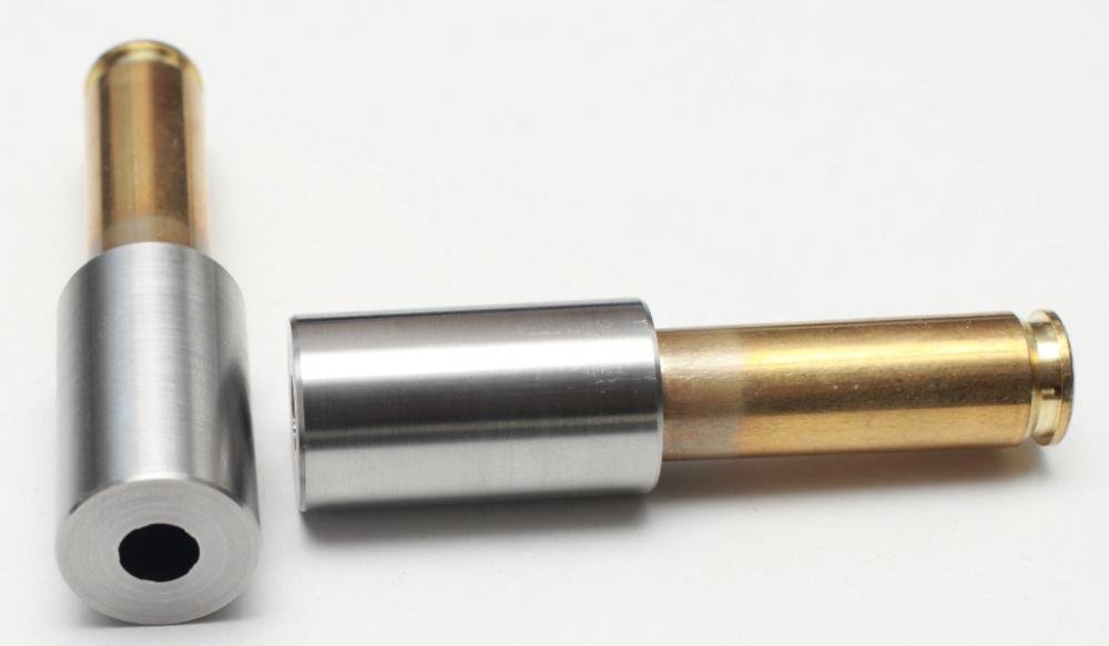

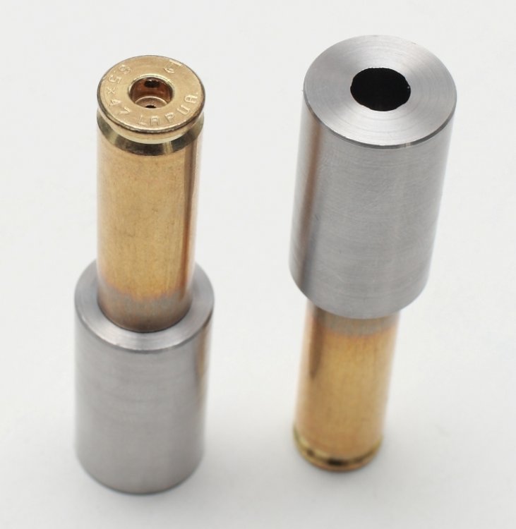

НСК-И Posted February 8, 2015 Share Posted February 8, 2015 (edited) она садится под собственным весом. Сейчас для интереса проверил синклеровские компараторы на 223 и 47 гильзах.Там ничего не садится,, ПОД СОБСТВЕННЫМ ВЕСОМ,,гильза там сидит свободно,просто болтается во все стороны,зазоры большие(так и должно быть) Желтый(самодельный)сидит плотнее,но он делался под конкретную гильзу.Самый крутой колпачек который знаю:)это сделанный той же разверткой, что и патроник.Просто идеал,накинул колпачек и все заканектилось:) на сто 100%,крути хоть как,стрелка даже не шелохнется. Колпачек сделан из куска ствола,той же разверткой ,что и патронник.В колпачке сделан пульный вход,есть нарезы(копия пульного входа).Сделан под конкретный нек (0.286),другие гильзы уже не войдут,зазоры минмиальные.С помощью этого колпачка можно находить(настраивать)точку касания.Это наверное самый лучший из всех колпачков которые у меня были :) Зажатый в штангеле колпачек с гильзой крутится,как на подшипниках:) стрелка даже не дрожит,можно крутить всю конструкцию(колпачек ,гильза)можно крутить одну гильзу.ШЕДЕВР!!!:) Edited February 8, 2015 by НСК-И Link to comment
ВДЧ Posted February 8, 2015 Share Posted February 8, 2015 И ещё, опущенная под собственным весом гильза в компаратор немного как-бы люфтит,ну туда-сюда чуть болтается,чуть но есть. Это даже видно когда сводишь губки - иногда на просвет видно что донце к губке подходит не паралельно,чуть шевельнул и стало паралельно. Разбег в замерах велик,с повторяемостью проблемы в этом случае. Ну что тут непонятного? У Вас плечи гильзы не ложатся на конус компаратора. Что делать - я Вам уже писал. Link to comment

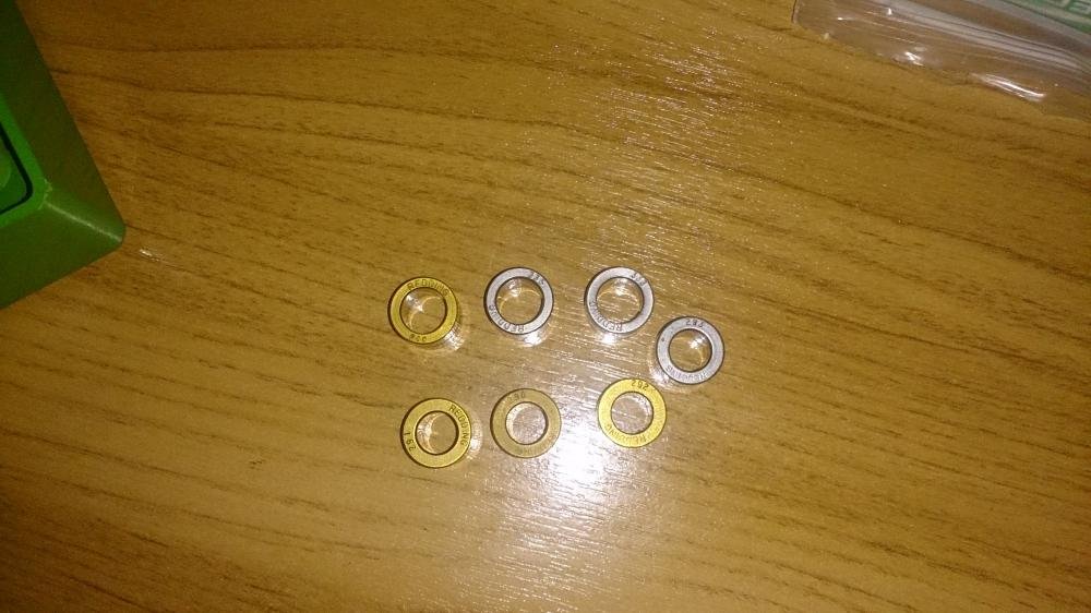

Сергейка Posted February 11, 2015 Share Posted February 11, 2015 Итак, результаты замеров: бушинг маркировка 336 ---- фактический 3358 бушинг маркировка 337 ---- фактиреский 3366 толщина стенок гильзы ---- фактический 0.015-0.0157 Думаю такие размеры бушинга в пределах допустимого,или критично? Еще раз прогнал несколько гильз,с бушингом и без бушинга. Гильза формованная с бушингом замерянная по плечам и гильза формованная без бушинга замерянная по плечам на том-же компараторе отличаются по размеру. Формованная с бушингом на 0.002 меньше. Что такое!!?? Может изменяется как-то геометрия гильзы в зоне дульце-плечи-тело при бушинге, и гильза просто опускается чуть в компараторе и из-за этого меняется размер. На компараторе снял фаску в месте перехода дульце-плечи и плечи-тело. Снял чуть-чуть,может аж по миллиметру снять!? И что это даст,наверно ничего... Как понять найти причину!? Кстати,в своё время Хабаровск описывал свой метод настройки. Так он сразу ставил бушинг,и начинал регулировать-настраивать с изначально установленным бушингоим,может не просто так это,может он сталкивался именно с этим? Какие мысли парни! Link to comment

Gorski-RSO Posted February 11, 2015 Share Posted February 11, 2015 (edited) ради интереса померил все бушинги, что есть в наличии. размеры один в один совпадают. мерил штангелем митутойя.:) и все же ОЧЕНЬ интересно,чем все закончится. у меня получается одно и то же, с бушингом и без. вроде бы. уже сомневаюсь.:) завтра попробую проэкспериментировать.:) для уверенности. Edited February 11, 2015 by Gorski-RSO Link to comment
Сергейка Posted February 11, 2015 Share Posted February 11, 2015 ради интереса померил все бушинги, что есть в наличии. размеры один в один совпадают. мерил штангелем митутойя. Я "побоялся" :) сам штангелем мерять,уже сомнения всякие начались,параноя блин. Отнёс на завод,на каком-то координатном оптическом станке меряли,призмы выставляли, какие-то датчики регулировали. Стенку Гильзы обычным микрометром-толщиномером с точечной головкой померяли. Link to comment
