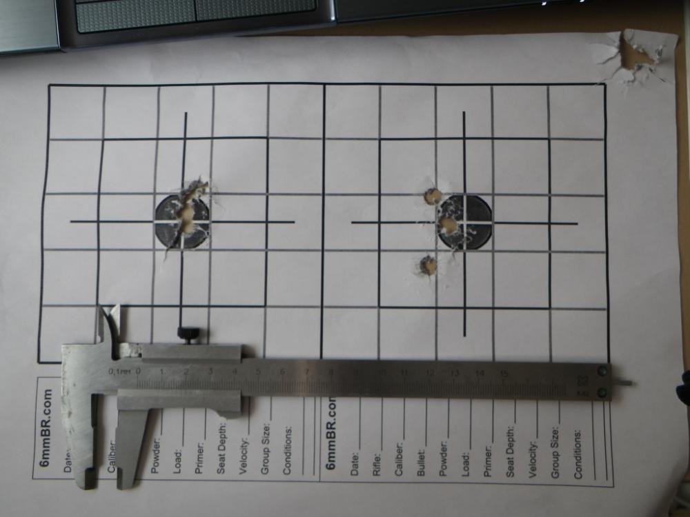

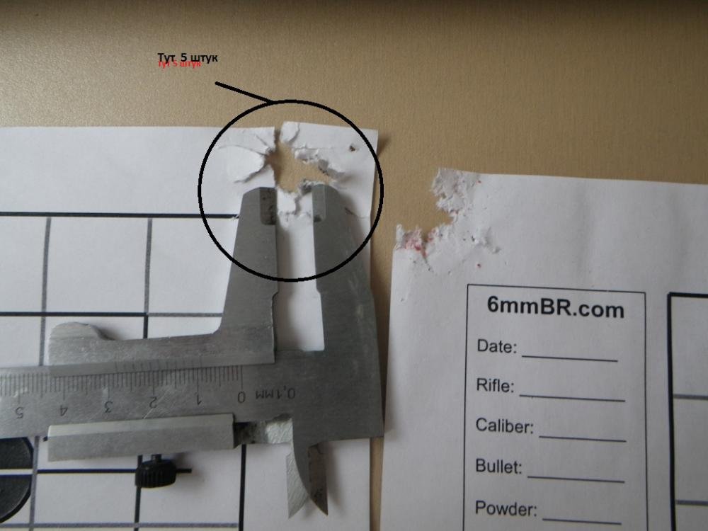

не вынесла душа поэта, поехал сегодня с утра на полигон :) пристрелял новый прицел и проверил новую навеску. Вобщем я доволен - А-мах 168, VV140 3 грамма, гильза лапуя, ССI 200, ОДП 72.2мм. Мишени ниже.
После пристрелки попытался убить кнопку - пять штук засадил чуть выше, после скорректировался и поубивал все кнопки по принципу "one shot - one kill". Довольный уехал домой :)
