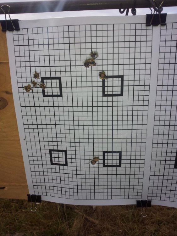

СССС Опубликовано: 24 сентября 2015 Поделиться Опубликовано: 24 сентября 2015 (изменено) REM5566 на эту тему не надо мне в личку писать, это не наше личное, тема публичная, думаю что многим интересно будет вот мишень сетка моа на 100м, дистанция стрельбы 100м, две верхние группы по пять выстрелов, порох ВВ-540 44,5гр. пуля 167сценар, скорость 730м/с, капсуля расплющены, некоторые гильзы выбросил, прослабились капсульные гнезда нижняя группа три выстрела патрон заводской Лапуя, пуля 167 сценар, только три потому что больше жечь патроны не было смисла, все и так наглядно видно винтовка Рем700, полицайка 308, твист 12, ствол 26 дюймов Изменено 24 сентября 2015 пользователем СССС , Ссылка на комментарий
Stranger Опубликовано: 24 сентября 2015 Поделиться Опубликовано: 24 сентября 2015 Уважаемый СССС, А Вы самым случайным образом не замеряли скорости "заводом", и комбинации "порох ВВ-540 44,5гр. пуля 167сценар" :confused: Параметры ствола у нас с Вами одинаковые, и... пока мои изыскания с этим брелком, больше похожи на Ваши верхние мишени... а хотелось бы иметь сходство с нижней :) Может не в той области "плаваю" :o Ссылка на комментарий

СССС Опубликовано: 24 сентября 2015 Поделиться Опубликовано: 24 сентября 2015 Уважаемый СССС, А Вы самым случайным образом не замеряли скорости "заводом", и комбинации "порох ВВ-540 44,5гр. пуля 167сценар" :confused: Параметры ствола у нас с Вами одинаковые, и... пока мои изыскания с этим брелком, больше похожи на Ваши верхние мишени... а хотелось бы иметь сходство с нижней :) Может не в той области "плаваю" :o замерял, в районе 820мс, разбирал, порох в оригинале не знаю какой но точно не ВВ-540, в сравнении гранулы намного больше и толще Ссылка на комментарий
