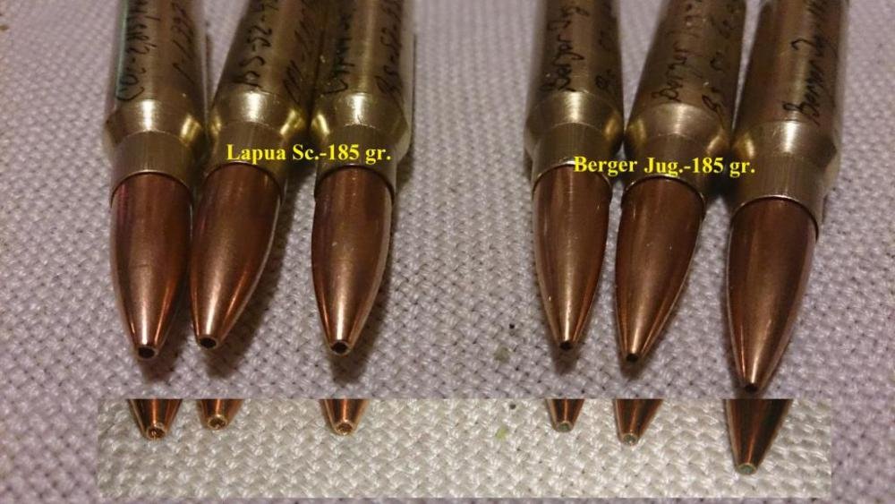

Около брака :rolleyes:
Дырочка должна быть не кривая, а аккуратная.
Большая плохо, маленькая тоже плохо.
Эта дырочка помогает с наименьшими потерями со сверхзвука на дозвук перейти. Где-то через 900 метров.
Ну и экспансивность лучше.
Где-то есть советы по приведению этой дырочки в расчётный вид, к сожалению ссылки у меня нет.
Дырочка к экспансивности не имеет отношения - она продукт (следствие) метода конвейерного изготовления. Туда входит штифт, который вынимает готовую пулю из матрицы.
Процесс описан в книге Пластера "Совершенный снайпер" на примере изготовления пули Хорнади HPBT 168гр.
А перейти на дозвук и не потерять стабилизацию, если не ошибаюсь, помогает именно "корма" пули - ВТ.
А дырочка должна быть действительно ровная и круглая.
Те, что на фото - брак производства.

Ммм... нет... Не знаю про "штифты для съёма"... А вот видео с пулей в аэродинамической камере - было... И эта полость создает идеальный аэродинамический "носик" пули... Но, так же, по признанию мэтров - ровность(или - не ровность) этих "экспансивных полостей" ни на что не влияет... Многие (на "ганзе") пытались их ровнять(тем или иным способом), но, в конечном результате, бросили это бесполезное занятие...

А по поводу экспансивности - проводилась экспертиза по запросу производителей и военных ведомств США, которая признала, что эти дырки в носиках, не являются экспансивными. Разрушение пули происходит на уровне обычных fmj.
И этот класс пуль (HPBT) был разрешён к применению при ведении войны.

интересно это норм или мне брак попался
Нормально надо выглядит как на следующим фото, но в коробка из 100 шт. возможно 6-8 , а иногдо и больше, найдутся как на Ваше..

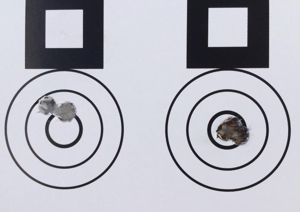

Вот свежак.100м 6 РРС ветер очень сложный.ПРОТЕСТИРОВАНО ТРИ кондиции.
1.Боковой сильный ветер,эта кондиция не позволяет сделать даже ДВА выстрела.Получается такая картина,первый выстрел,второй ВСЕГДА в отрыве,третий с выносом между первым и вторым.

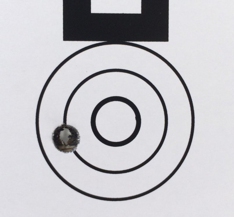

2.Ветер сильный с 6 до 7.На первый взгляд кажется,что это угонный,но чисто угонных не бывает и лучше дождаться когда флаги чуть уведет в сторону,в данном случае с 6.30 до 7

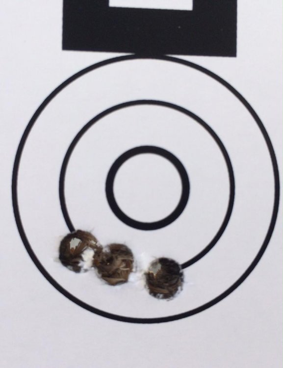

3.Ветер с 5 до 4.30 и сила гораздо слабее,это кратковременный уход кондиции в эту сторону.В течении дня эта кондиция приходила очень редко и рассчитывать на нее не приходилось.

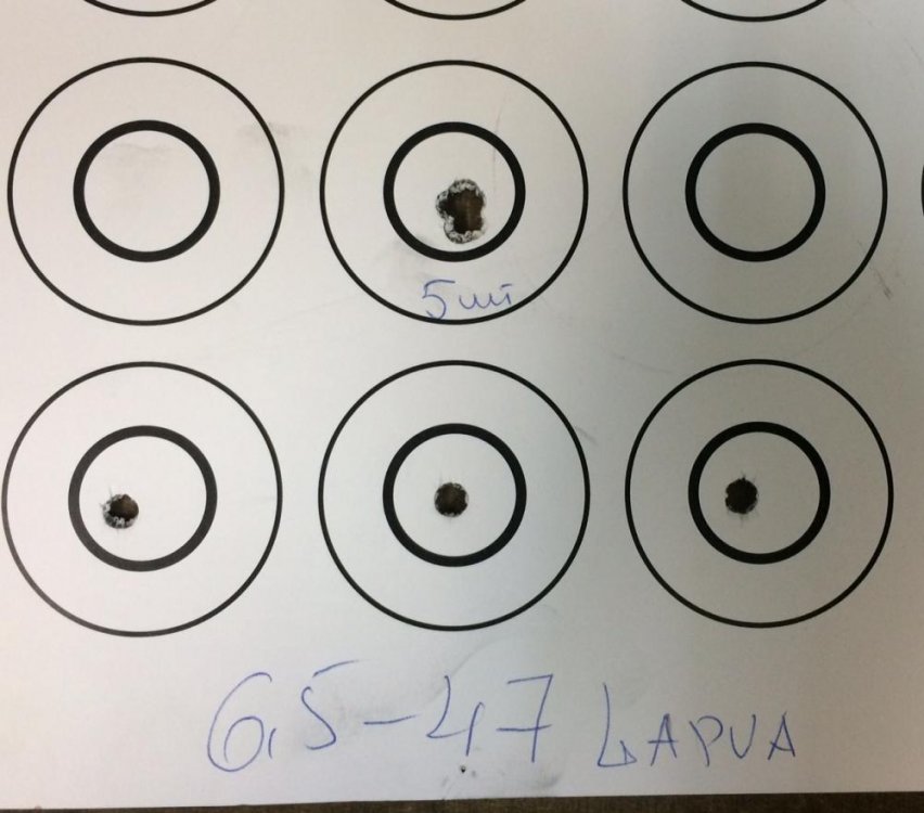

6.5-47 кастом,загрязнителя нет,холодного нет :) стрельбище ,ветер 100м
Вот еще двойной тест 6.5-47.Тест загрязнителя и тест прицела.Первый выстрел(в красном).потом ввожу 10моа на вертикаль и делаю второй выстрел,затем убираю 10 моа и делаю третий выстрел пуля прилетает в первую пробоину.Убил двух зайцев :)проверил прицел и загрязнитель.
Это ДРУГОЙ 6.5-47 кастом ,у него тоже нет ХОЛОДНОГО и ЗАГРЯЗНИТЕЛЯ ,8 выстрелов подряд с чистого ствола.
