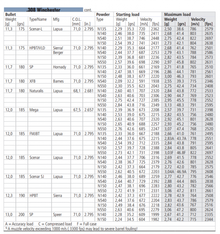

Сразу надо быть готовым к тому что готовых рецептов нет. Все рецепты это частное мнение. Берите за основу данные от Вихты, раз Сунар условно к ней привязали. В этой таблице есть веса пуль и навески в зависимости от марки пороха VV. Тестовый ствол из которого полученные эти данные близок к Вашему 610мм и твист 12.
