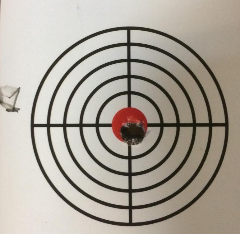

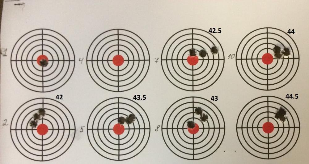

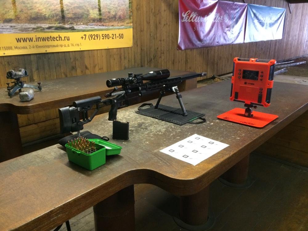

Gruf Posted February 20, 2019 Share Posted February 20, 2019 (edited) Настройка навески Бергер VLD 175 Посадка -0.003 от закуса Порошок Вихта №140 Температура -1 ORSIS T-5000M, 308Win, 11 твист 44.5-3 шт Средняя скорость группы 830 м/с Обнулился Edited February 20, 2019 by Gruf Link to comment

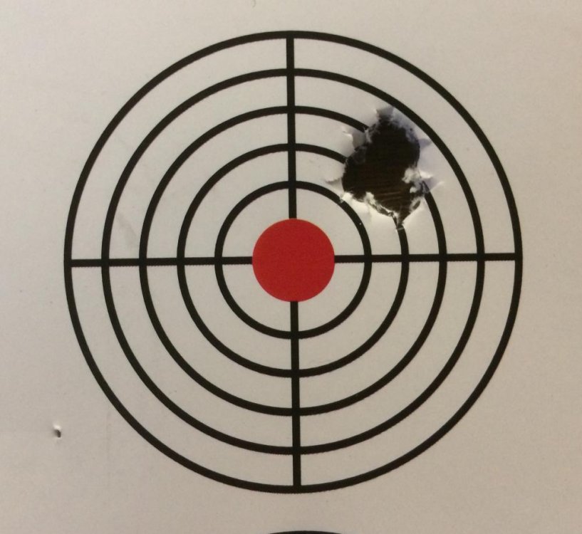

Заурбек Posted February 23, 2019 Share Posted February 23, 2019 100метров 3штуки и 500м 3шт пуля ELD-X летит замечательно. Link to comment
Angor Posted February 23, 2019 Share Posted February 23, 2019 В 21.02.2019 в 14:38, Заурбек сказал: Хорошо полетела. Простите, а чего хорошего... Нет, я без язвления... Понимаю бы - новичёк и, допустим, чиза в охотконтуре... Но Т5000 сошки тир и 100метров... Вот Ваши результаты - согласен, гуд... С ув. "Скажи мне - и я забуду, покажи мне - и я запомню, научи меня - и тогда я постигну..."(с) Конфуций Link to comment
Заурбек Posted February 24, 2019 Share Posted February 24, 2019 8 часов назад, Angor сказал: Простите, а чего хорошего... Нет, я без язвления... Понимаю бы - новичёк и, допустим, чиза в охотконтуре... Но Т5000 сошки тир и 100метров... Вот Ваши результаты - согласен, гуд... С ув. Главное что патрон настроен а там тир или не тир т5000 или чиза не важно😁 Link to comment

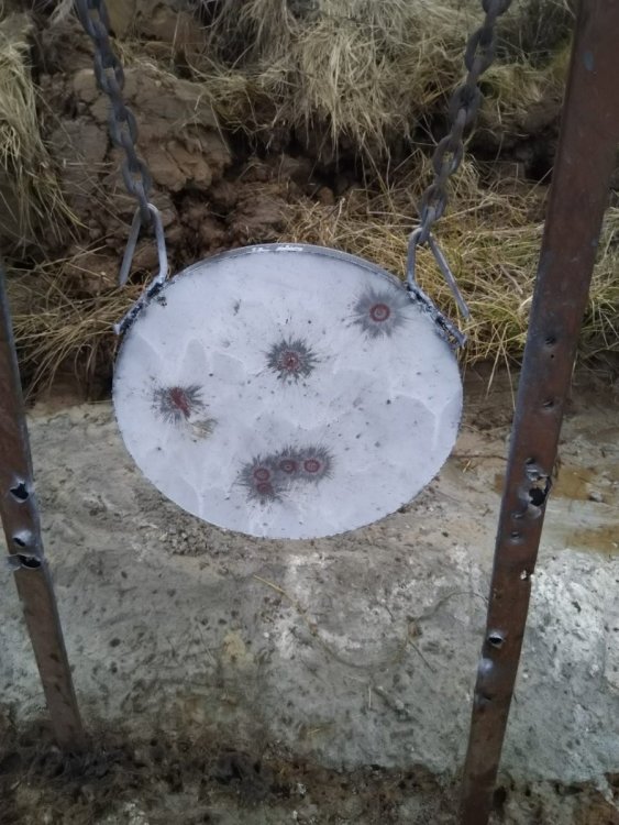

emil5koff Posted April 16, 2019 Share Posted April 16, 2019 Tikka T3 Tactical, ствол 60 см., сошки, 570 м.,ветер слабый, попутный-0,5-1,0 м/с, надморская высота 500 м., темрпература +12 градусов, диаметр гонга-28 см гонга 28 Верхная тройка ELD-X-178 gr,Vihta N540-43.0 gr., COL 2.930"(2.270"), Vo-808 м/с , четверты тоже разшевелил гонг, но наверно попол в цепь или где то в крепление. Нижняя група тоже четыри выстрелов, Lapua lock base 170 gr, Vihta N540-45.0 gr., COL 2.850"(2.235"), Vo-820 м/с, неплохо полетели: Link to comment
