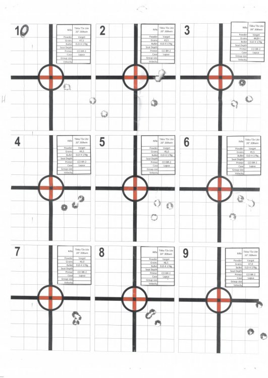

night_SHIFT Опубликовано: 14 декабря 2019 Поделиться Опубликовано: 14 декабря 2019 (изменено) Всем привет! Первый раз снаряжаю нарезное. Подготовил гильзы lapua, затарился «комплектующими»: - кнопки cci br-2; - hodgdon varget; - hornady eld-m 178. Нашел точку касания под свой ствол, осталось определиться с навеской. Мои вопросы: 1. С каких значений навески начать и с каким шагом и до какого значения двигаться? 2. Какой должна быть скорость? 3. Если планирую стрелять с саундмодератором, то искать кучные навески сразу с ним? Мой ствол- Tikka T3x Lite, 308 win, 20", твист 11. Изменено 14 декабря 2019 пользователем night_SHIFT Ссылка на комментарий
Заурбек Опубликовано: 16 декабря 2019 Поделиться Опубликовано: 16 декабря 2019 В 15.12.2019 в 00:38, night_SHIFT сказал: Всем привет! Первый раз снаряжаю нарезное. Подготовил гильзы lapua, затарился «комплектующими»: - кнопки cci br-2; - hodgdon varget; - hornady eld-m 178. Нашел точку касания под свой ствол, осталось определиться с навеской. Мои вопросы: 1. С каких значений навески начать и с каким шагом и до какого значения двигаться? 2. Какой должна быть скорость? 3. Если планирую стрелять с саундмодератором, то искать кучные навески сразу с ним? Мой ствол- Tikka T3x Lite, 308 win, 20", твист 11. Добрый день. 1) С 43 можете начинать с шагом 0.5 грана. 2) Скорость должна быть кучной. В р-не 800мс + - 3) Я разницу не увидел в кучности что с ДТК что с модератором. Ссылка на комментарий
night_SHIFT Опубликовано: 16 декабря 2019 Поделиться Опубликовано: 16 декабря 2019 3 минуты назад, Заурбек сказал: Добрый день. 1) С 43 можете начинать с шагом 0.5 грана. 2) Скорость должна быть кучной. В р-не 800мс + - 3) Я разницу не увидел в кучности что с ДТК что с модератором. Доброго здоровья! Спасибо за комментарий. А до какого верхнего значения имеет смысл идти? На сайте производителя пороха указан максимум 45, но встречал здесь на форуме утверждение, что производители сильно перестраховываются и занижают максимальную навеску. Ссылка на комментарий
Заурбек Опубликовано: 16 декабря 2019 Поделиться Опубликовано: 16 декабря 2019 16 минут назад, night_SHIFT сказал: Доброго здоровья! Спасибо за комментарий. А до какого верхнего значения имеет смысл идти? На сайте производителя пороха указан максимум 45, но встречал здесь на форуме утверждение, что производители сильно перестраховываются и занижают максимальную навеску. До какого значения идти надо определить Вам! С шагом 0.5 грана на одной гильзе замеряя проточку! Не поленитесь это сделать и вы будете знать все про ваш БП Ссылка на комментарий

night_SHIFT Опубликовано: 20 января 2020 Поделиться Опубликовано: 20 января 2020 (изменено) В 16.12.2019 в 08:44, Заурбек сказал: До какого значения идти надо определить Вам! С шагом 0.5 грана на одной гильзе замеряя проточку! Не поленитесь это сделать и вы будете знать все про ваш БП Попробовал навески о 43,0 до 47,5 и получил такую картину, как на фото. На навеске 47,5 проточка увеличилась на 0,002", на донце гильзы появились отметины от механизма выбрасывания гильз и мелкие частички латуни от самой гильзы. есть непонятный отрыв на 43,5гр, буду и его проверять, ну и по мишени понятен лидер- №7 с 46,0гр. У меня теперь такие вопрос: 1. Увеличившиеся в назмере гильзы под выброс? Капсюля держатся хорошо, по декапсюлированию разницы с нормальными не заметил. 2. Стоит ли крутится возле кучной навески с небольшим +/- вверх/вниз? Если да, то с каким шагом ползать вверх/вниз? скорости на первом отстреле не замерял, только вчера купил хрон (Magnetospeed V3)? Изменено 20 января 2020 пользователем night_SHIFT Плохое кач-во фото Ссылка на комментарий

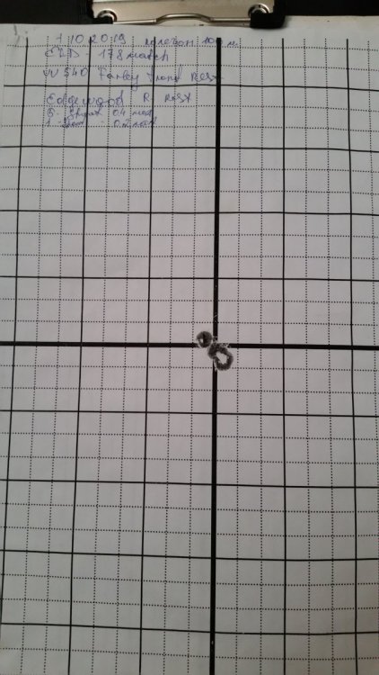

NORD Опубликовано: 20 января 2020 Поделиться Опубликовано: 20 января 2020 Настраивал барретт 308 mrad.24" 1:10. Оптимально вышло на вихте 540 -42.40gr. ELD-M -178 gr. Lapua 308 cci 200 . Сбор по оживалу 2.0845" Скорость прострелом до 1200м 792м/с. Ссылка на комментарий
Заурбек Опубликовано: 20 января 2020 Поделиться Опубликовано: 20 января 2020 4 часа назад, night_SHIFT сказал: Попробовал навески о 43,0 до 47,5 и получил такую картину, как на фото. На навеске 47,5 проточка увеличилась на 0,002", на донце гильзы появились отметины от механизма выбрасывания гильз и мелкие частички латуни от самой гильзы. есть непонятный отрыв на 43,5гр, буду и его проверять, ну и по мишени понятен лидер- №7 с 46,0гр. У меня теперь такие вопрос: 1. Увеличившиеся в назмере гильзы под выброс? Капсюля держатся хорошо, по декапсюлированию разницы с нормальными не заметил. 2. Стоит ли крутится возле кучной навески с небольшим +/- вверх/вниз? Если да, то с каким шагом ползать вверх/вниз? скорости на первом отстреле не замерял, только вчера купил хрон (Magnetospeed V3)? Если капсюль сидит плотно то не надо браковать гильзу. Навеской можете поиграть вверх вниз через 0.3грана. А еще лучще посадкой пули с шагом 0.003 в гильзу или в нарезы,смотря где он у вас сейчас находится. Ссылка на комментарий
