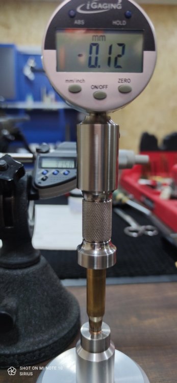

Посадочное гнездо в 308, 0.130, капсюль 0.120 получается просадка 0.010, если сажать до упора боюсь боёк не достанет
Сажал до упора, но без поджатия

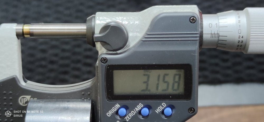

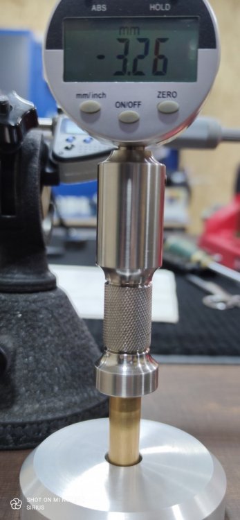

IMG_20210205_111935.thumb.jpg.eb48f2af51e940f794d3dead297d23d7.jpgРазмер посадочного гнезда на лапуа после фрезы у меня 3.26мм  размер по высоте капсюля Муром квб-7  3.15мм  имеем +- .итого клиренс 0.11мм. ниже торца донца гильзы .
Изменено пользователем NORD

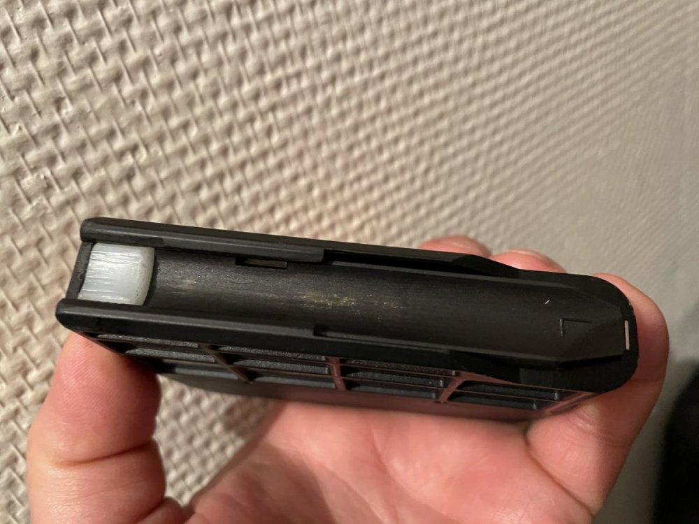

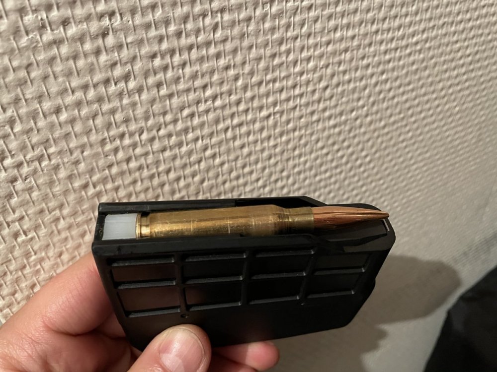

В магазин влазит?
3 часа назад, Azret сказал:
Выхода нет, магазин М
Я имею в виду не стоит заморачиваться с эпоксидкой. Держаться не будет. Поверхность магазина внутри зеркальная, от отдачи вылитая деталь со временем отслаивается, стремится сдвинуться к передней части магазина.
