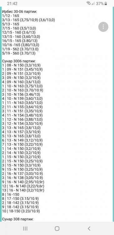

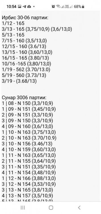

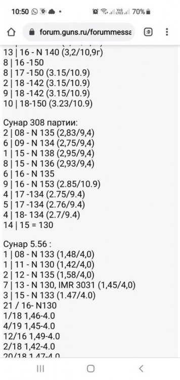

8 часов назад, ChelentanO сказал:
@Русский Релоадинг  можно пожалуйста скрин такой же таблички но на Сунар 308  разных партий.  Спасибо 🤝
Если администратор сайта не посчитает это чрезмерным - пожалуйста.
