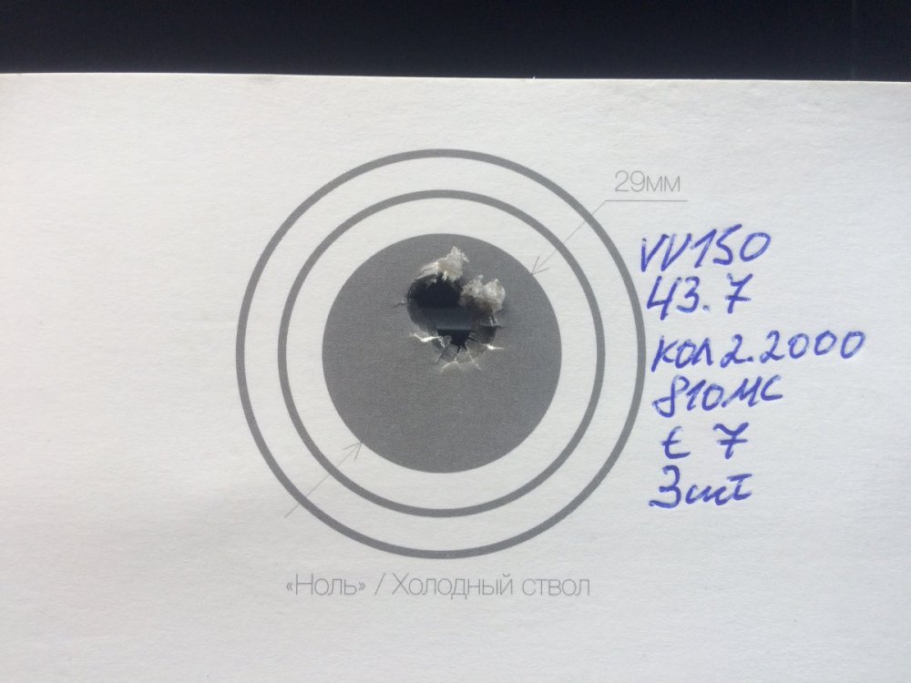

178 ELD -m хорнади  закрывает  биообъекты весом до 130 кг по месту  на любой дистанции по месту , с 308 . Небыло ни одного вопроса . Начальная 817м/с +15°t
И по бумаге работает отлично, настроил на VV150 и Ирбис 1/20K, особо ризницы не увидел

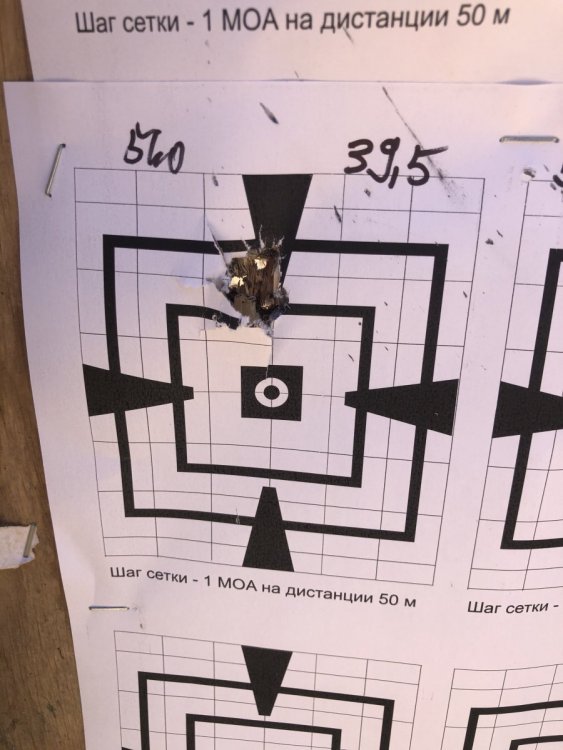

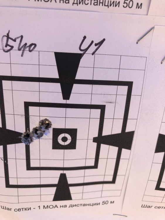

у меня Blaser R8 в 308win 11 твист и как ни странно полетела тоже с навеской 44,5gr но на VV140... Гильза обычная RWS подготовленная, но каждый раз снаряжая слышу хруст пороха, я не скажу что пугает, но настораживает. Залез в Квику та пишет « слишком мощный заряд не использовать».. Хронограф только Купил прийдет через неделю... Признаков явного передоза нет, только на гильзе стали оставаться следы от экстрактора, в виде небольших зазубрено.  Как вы думаете стоит насторожиться?
@Sergejs скучковались четыре навески:
VV540 39,5 gr скорость 732-759
VV540 41gr скорость 763-770
VV140 43gr скорость 799-800
VV140 44,5 скорость 837-839
Думаю что за 43gr VV140 зацепиться и погонять по длине посадки пули.
Что Вы порекомендуете?

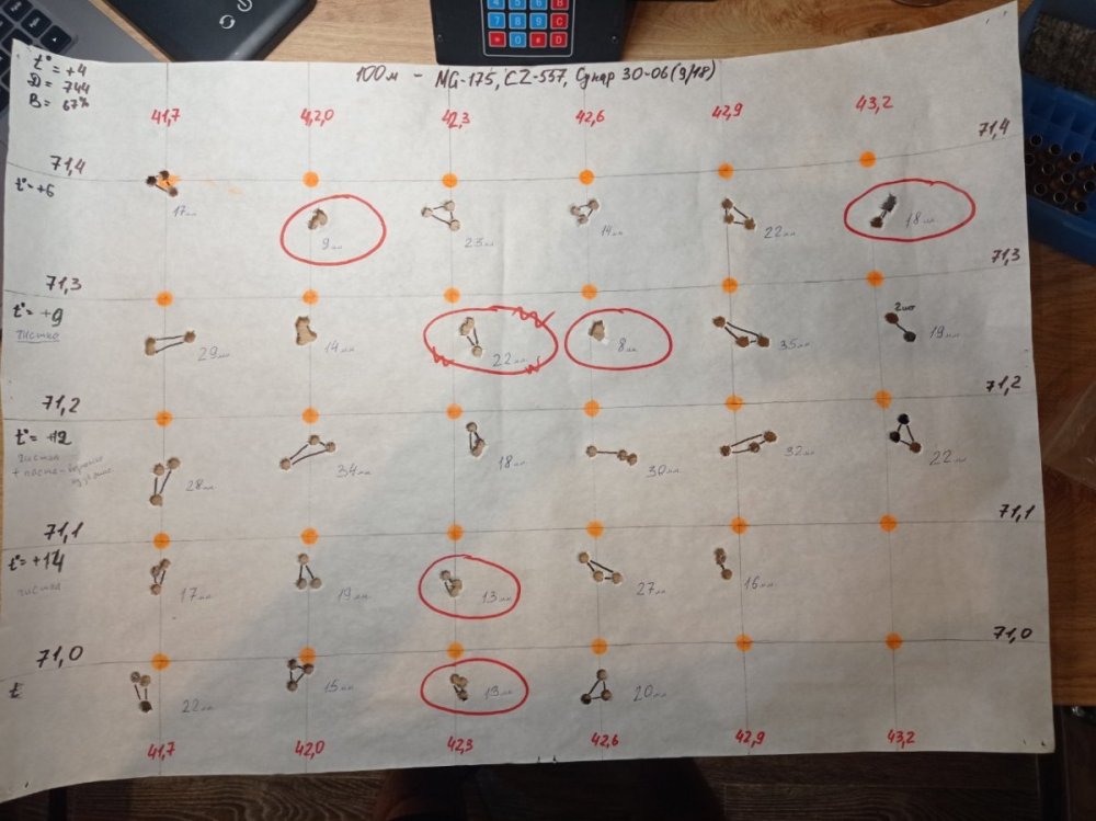

Игорь, добрый день!

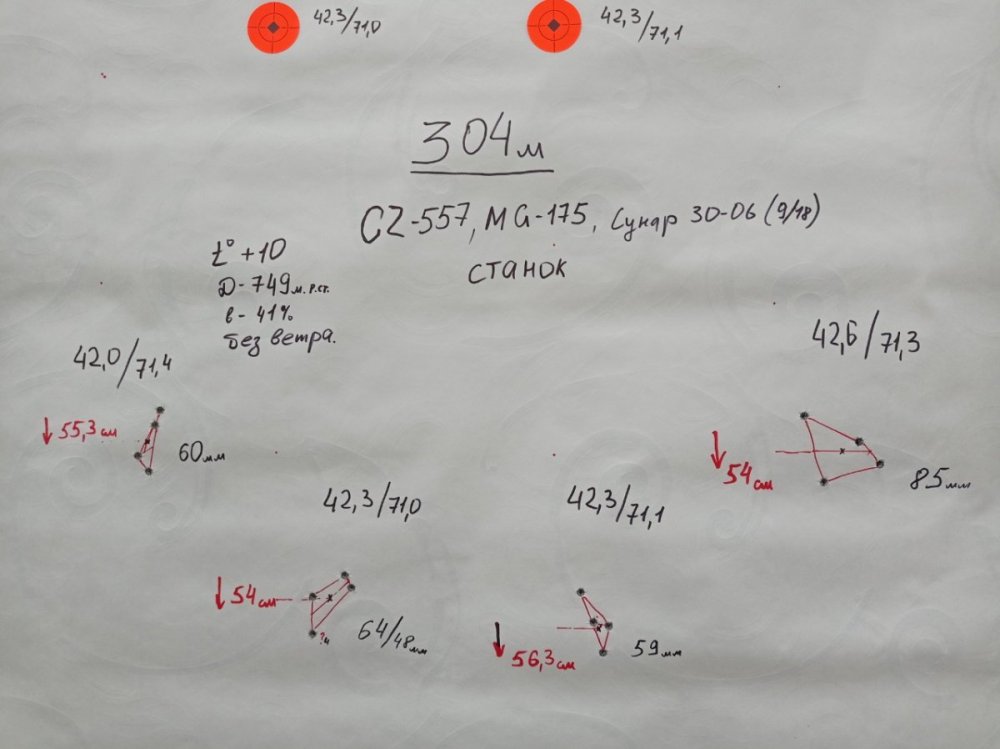

Уже не помню где, но на каком то форуме вы писали что вам старшие товарищи помогли выбрать навеску из очень похожих групп) Можно теперь с подобной просьбой обратиться и к вам) Отстрелялись на 100 метров, выбрали 4 лучшие группы на наш взгляд и отстрелили их на 300...
1. Отстрел на 100 метров, станок
2. 304 метров боковой ветер справа налево
3. 304 метра, станок
Зашли в тупик что выбрать) без вас видимо никак)
В 17.05.2021 в 15:36, НСК-И сказал:
навеска 42.3,посадка 71.2 Пробовать на 100 метров.
Спасибо! Можно тогда ещё вопрос...
Мы все пытались сделать как написано в Вашей ветке по лестнице Саттерли.
Выбрали 4 навески из отстрела на 100 и прострелял на 304 метра. Правда первый немного запоганили ветерок по всей видимости, хотя не уверены.
И полученной картины по стабильности нравится навеска 42,0/71,4.
Если учесть как вы говорили, что лучше из равных выбирать тот кол, который находится дальше от нарезов, чтобы при разгаре ствола это дольше сохранялось. Если исходить из этого то думали рассматривать 42,3 при 71,0 или 71,1.
И вообще если рассмотреть навеску 42,3/71,1 то там широкая полка по навескам и в сторону увеличени и уменьшения навески. Плюс если немного будут погрешности с COL, то и вверх и вниз тоже хорошие результаты. Не пролетишь.
Такие были мысли.
Но почему вы выбрали навеску 42,3 с COL 71,2 - не понимаем честно. Можете прокомментировать? Очень хочется вникнуть в суть и научиться.
Также что подразумевалось под пробовать на 100 метров?
