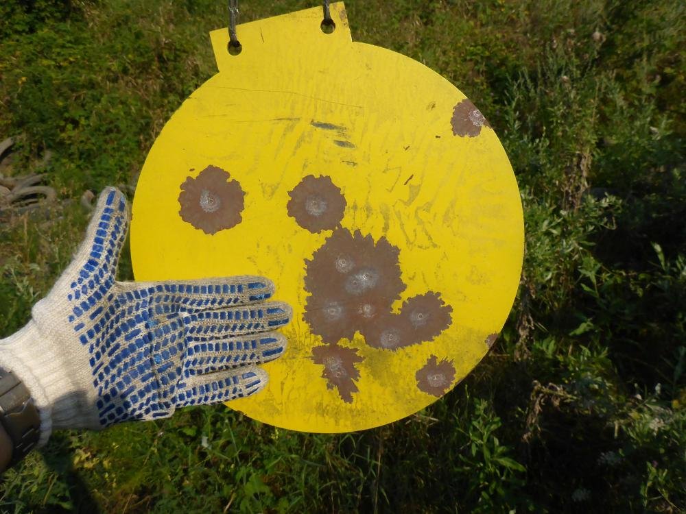

Василий Опубликовано: 5 августа 2014 Поделиться Опубликовано: 5 августа 2014 Всем привет. Сегодня пострелял немного на 300 и 500м с Remington XCR Compact Tactical 20" .308 win. Гильза была Лапуа, кнопка ремингтон №9 1/2, порошок стараый VV140 ( 2010г) пулька A-MAX 168гр, кол 71.20, порошка ровно 45гр до последней крупицы. Температура сегодня была + 35-37с, давление 742, влажность 36%. По скорости получилось 1-804мс, 2-807, 3-800, 4-803, 5-808, 6-805, 7-802, 8-809мс. То есть по скорости довольна стабильно. Результат конечно не очень но я всего 2й раз стреляю с этой винтовки да и вообще новичок в этом деле, так что не пинайте сильно. Огромная просьба, подскажите как можно улучшить патрон ??? Может кол увеличить и досыпать немного больше или ещё чего ? Есть ещё Сунар 30-06S партия 6/13к. Ссылка на комментарий
sergey-k77 Опубликовано: 6 августа 2014 Поделиться Опубликовано: 6 августа 2014 Огромная просьба, подскажите как можно улучшить патрон ??? Его нужно настраивать. Пробовать и навески, и кол, и другие компоненты. Вот к примеру - https://reloading.cc/forum/showthread.php?t=500 Все написаное выше - ИМХО. С уважением - Сергей. Ссылка на комментарий
