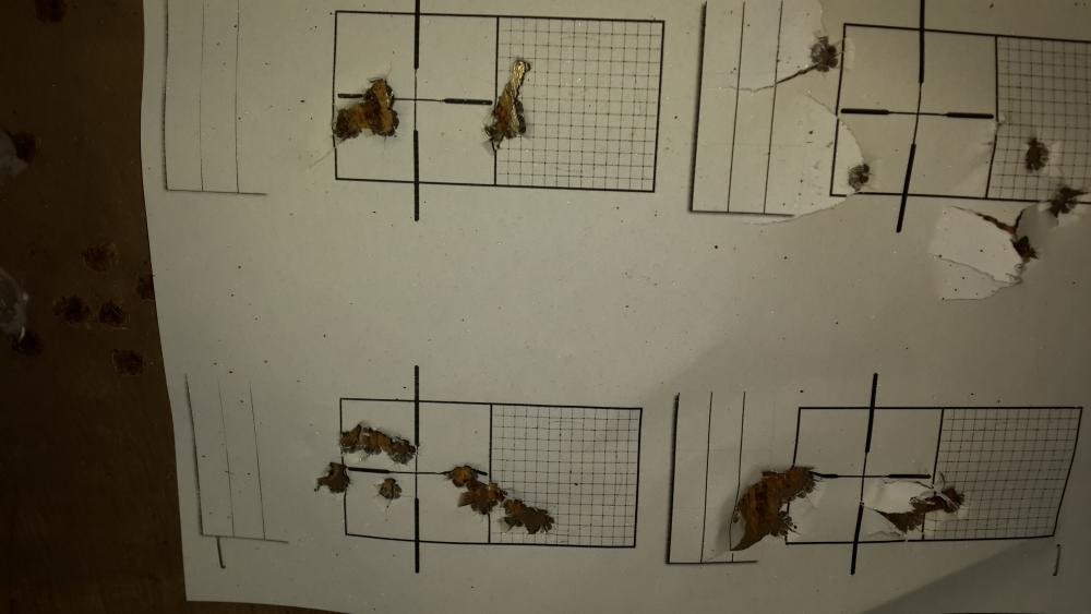

Nosler Custom Competition 168 gr. VV-150 42.6gr Соl71mm +2 левый угол , .3шт Тикка Сейчас только увидел :D что правее лучше ,думал там один:D найду навеску напишу )))))))))))))) 20141018_160023[1].jpg

Nosler Custom Competition 168 gr. VV-150 42.6gr Соl71mm +2 левый угол , .3шт Тикка Сейчас только увидел :D что правее лучше ,думал там один:D найду навеску напишу )))))))))))))) [ATTACH=CONFIG]7413[/ATTACH]
Это полезная информация а то у меня их целый ящик лежит но пока что не запускал :)

. .готовый. Добавляй по 0.5 гран и вперед,будет как на фото лучше , видно с 3 патронов. Думаю что добавлять надо со второй строчки . http://www.vihtavuori.com/en/reloading-data/rifle-reloading/-308-winchester.html ПолучаетсяVV-150 47.1 гран Scenar 155. Col 71 мм. Взять за начало и читать форум, :D все пишут .
В голову не прилетит? В мануале максимальная навеска 46,8 грана... при 12 твисте.

Сделай 3 по мануалу ,потом по гильзе поймешь. Там с запасом они пишут с большим. С этого не прилетит :D . Такими не стрелял на 168 видно как от мануала по 05 добавлял , без проблем , пока на гильзе не видно не чего. Можешь начать с первой строчки там поймешь.
