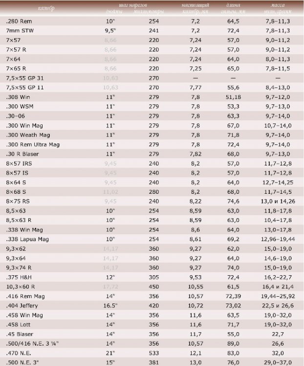

telega765 Опубликовано: 11 января 2015 Поделиться Опубликовано: 11 января 2015 :D У меня 11 С ув.Олег Ссылка на комментарий
viktor 34 Опубликовано: 11 января 2015 Поделиться Опубликовано: 11 января 2015 интересная табличка, а для 308 в 12 твисте есть что-нибудь ? С уважением, Виктор. С уважением, Виктор. Ссылка на комментарий

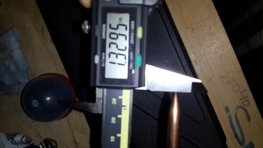

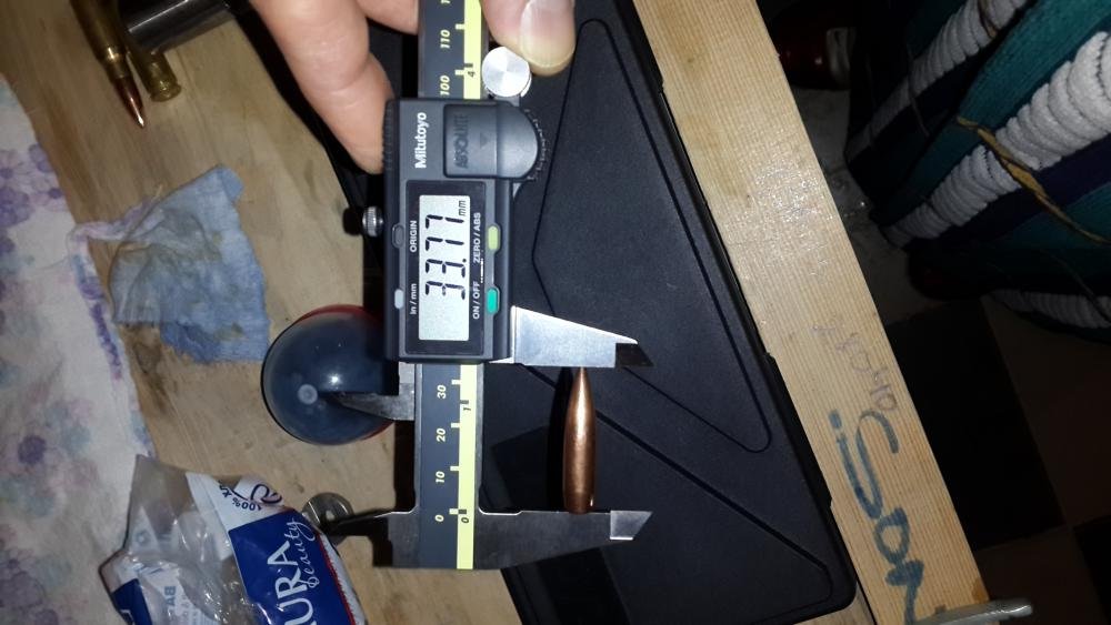

Groall Опубликовано: 11 января 2015 Поделиться Опубликовано: 11 января 2015 155 скенар Л длина пули 1,299 дюйма. Но все носики кривые, приходится править. Ссылка на комментарий

viktor 34 Опубликовано: 11 января 2015 Поделиться Опубликовано: 11 января 2015 155 скенар Л длина пули 1,299 дюйма Спасибо! С уважением, Виктор. С уважением, Виктор. Ссылка на комментарий
