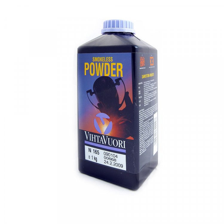

amih42 Опубликовано: 20 июня 2014 Поделиться Опубликовано: 20 июня 2014 Товарищи подскажите, как на упаковке маркируется vv165. На крышке маркером написано 165 и все. Может такое быть или это подделка? Ссылка на комментарий
dаllаs Опубликовано: 20 июня 2014 Поделиться Опубликовано: 20 июня 2014 Казалось бы причем тут тема про Сунар... Ну да ладно. Вот типичная упаковка пороха VihtaVuori Ссылка на комментарий
amih42 Опубликовано: 20 июня 2014 Поделиться Опубликовано: 20 июня 2014 Спасибо за фото. Тема Сунары в вихтаисчислении :). Упаковка к сожалению у меня не такая. Могла измениться упаковка? Или просто придуман новый развод на фоне дифицита vv165? Ссылка на комментарий
dаllаs Опубликовано: 20 июня 2014 Поделиться Опубликовано: 20 июня 2014 Могла, но не до такой степени что маркером на крышке.... http://www.vihtavuori.com/en/powders/n100.html Ссылка на комментарий
Durnev Опубликовано: 20 июня 2014 Поделиться Опубликовано: 20 июня 2014 Маркером на крышке-в легкую... Это содрал кто то этикетки, дабы не светить содержимое. Ну в общем вы поняли. Видел такую банку лет несколько назад, 135 было написано.... Оно там и было... Ссылка на комментарий
dаllаs Опубликовано: 20 июня 2014 Поделиться Опубликовано: 20 июня 2014 Самодеятельность барыг не имеет ничего общего с заводской упаковкой. Человек внятно написал amih42 писал: Упаковка к сожалению у меня не такая. Даже если на родной банке пломба сорвана, то внутри может быть все что угодно. А если там "левая" банка какая-то совсем, я бы отказался однозначно и вернул обратно. Ссылка на комментарий
amih42 Опубликовано: 20 июня 2014 Поделиться Опубликовано: 20 июня 2014 (изменено) dallas писал: Самодеятельность барыг не имеет ничего общего с заводской упаковкой. Человек внятно написал Даже если на родной банке пломба сорвана, то внутри может быть все что угодно. А если там "левая" банка какая-то совсем, я бы отказался однозначно и вернул обратно. Нашласть таки этикетка, банки были повернуты этикитками вовнутрь и смотаны скотчем и сверху на крышке надпись 165, это и ввело в заблуждение. Видимо тонер всетаки правильный vv165. Пломба это видимо пластмаски на крышке, которые ломаются при откручивании? Изменено 20 июня 2014 пользователем amih42 Ссылка на комментарий
dаllаs Опубликовано: 20 июня 2014 Поделиться Опубликовано: 20 июня 2014 amih42 писал: Нашласть таки этикетка :) :) :) Ссылка на комментарий

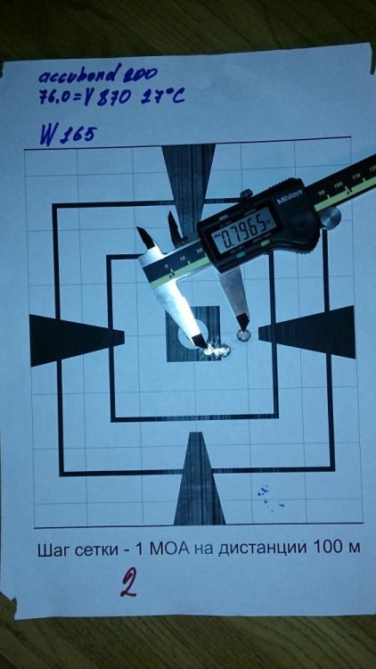

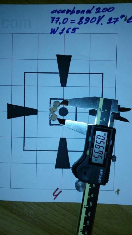

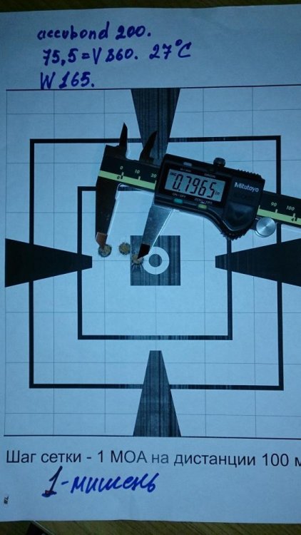

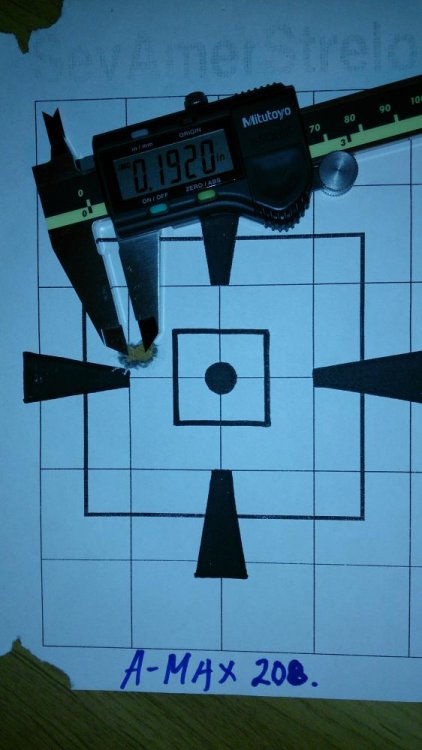

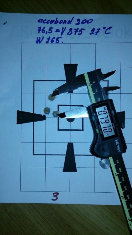

Gorski-RSO Опубликовано: 21 июня 2014 Поделиться Опубликовано: 21 июня 2014 (изменено) приветствую всех! Гуру! подскажите пожалуйста!друг отстрелял недавно следующие навески: 75,5=V860 76,0=V870 76,5 =V880 77,0=V890 VV-165. аккубонд 200 грн. КУЛ 3,614. и А-Мах 208 VV165 / 75.0 грн. t=27 грсадусов. (скорость не меряли т.к. разабрали Хрон.;) Изменено 21 июня 2014 пользователем Gorski-RSO Ссылка на комментарий

Пилот Опубликовано: 22 июня 2014 Поделиться Опубликовано: 22 июня 2014 Durnev писал: Пилот, не, а что, есть по чему подсказать???? Тогда подскажи.(по моему итак наглядно) Ссылка на комментарий
Durnev Опубликовано: 22 июня 2014 Поделиться Опубликовано: 22 июня 2014 По моему, там все сишени по три выстрела, не? А случайностб велика... Не??? Ссылка на комментарий
Пилот Опубликовано: 22 июня 2014 Поделиться Опубликовано: 22 июня 2014 А предпоследняя без надписи, скорость наверное где то 860 ???? Ссылка на комментарий
Gorski-RSO Опубликовано: 22 июня 2014 Поделиться Опубликовано: 22 июня 2014 Durnev писал: Пилот, не, а что, есть по чему подсказать???? Константин! подсказать то, что это может быть из за посадки ? 4-ре навески ,и не один не понравился...:) ну не может он так плохо лететь...:( завод у меня летел в дыру . еще не стрелял около трех месяцев.;) да там по три выстрела. Урал ! А-Макс не меряли т.к. хрон разобрали и собирать уже было лень.:) но полетел он славно. может случайность,не знаю. еще раз попробую,и тогда уже скажу точно! спасибо ! Ссылка на комментарий
