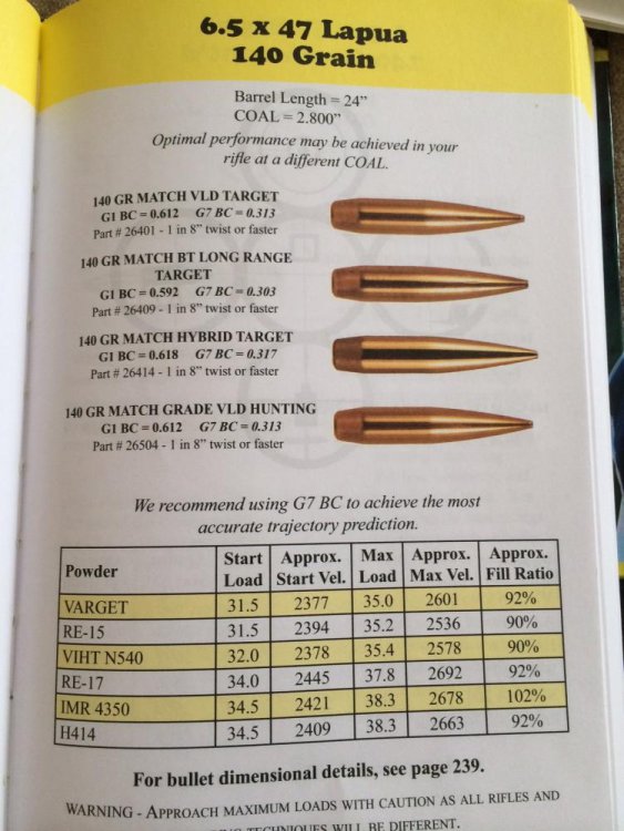

Чтобы объективно сравнить эти два патрона, надо знать какая у них максимально допустимая скорость (максимальное давление на соответствующих порохах) одной и той же пули при одинаковой длине ствола.
Я думаю, что по мануалам Бергера мы можем получить самый объективный результат.
Как видите, максимальные скорости (2704 для 260Rem и 2692 для 6,5х47) практически одинаковы. Разница составляет всего лишь 3,6 м/с.
Изменено пользователем ВДЧ
