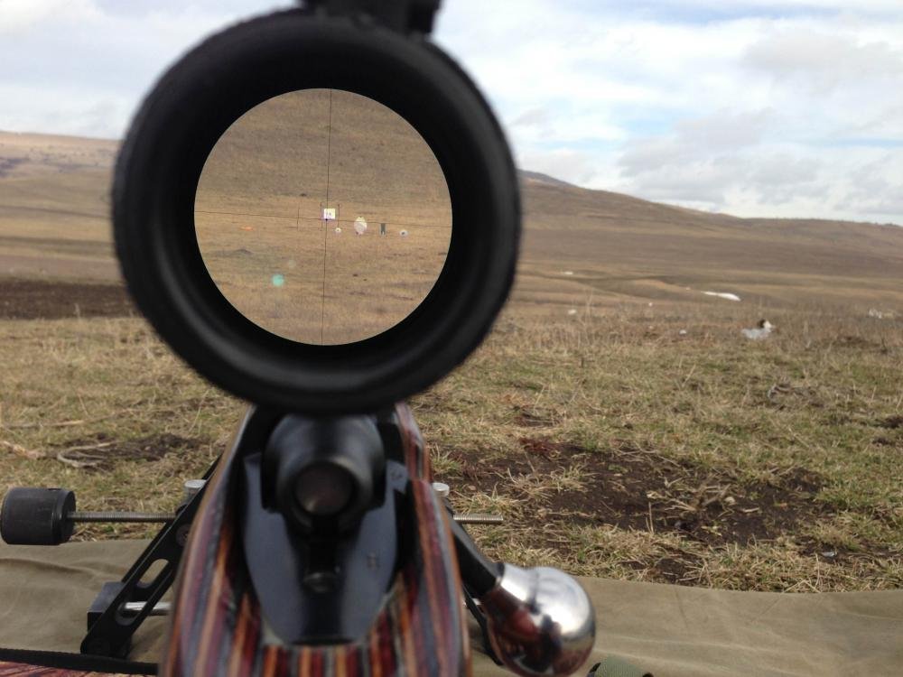

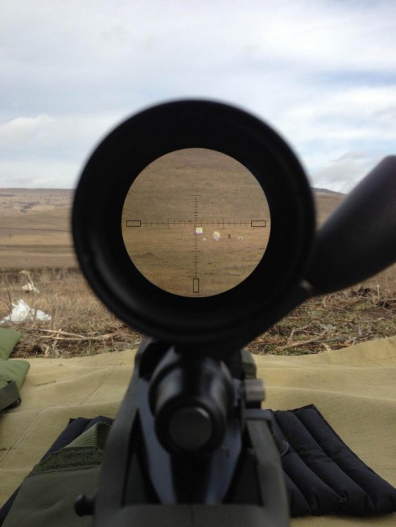

Богдан Posted February 24, 2014 Share Posted February 24, 2014 Ну раз речь Сайтронов началась можно и этот посмотреть. Точка в центре 3мм. http://info.sightron.com/Riflescopes/SIII-Series/SIIISS832X56LRTDTDT/ У нас такие тоже есть , точка в центре 3мм так и есть, суппер,но жалею что продал Сайтрон просто крест , очень тонкие линии мне больше нравится. -Зачем Вам 10-50 ? 50-т крат редко ставим из за погоды в основном 30-ь с хвостом, но в нем большой плюс тонкий крест Link to comment
Богдан Posted February 24, 2014 Share Posted February 24, 2014 Вот сравнение Сайтрон крест-точка и Найт Link to comment
Axle Posted February 24, 2014 Author Share Posted February 24, 2014 Вот сравнение Сайтрон крест-точка и Найт Спасибо за живые фото! А что за Сайтрон на фото? SIII 8-32? Link to comment
Богдан Posted February 24, 2014 Share Posted February 24, 2014 да, на кратности 22, стойка на фото 8мм дистанция около 300м уже точно не помню Link to comment
