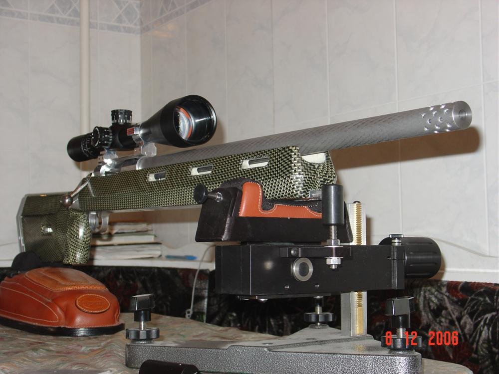

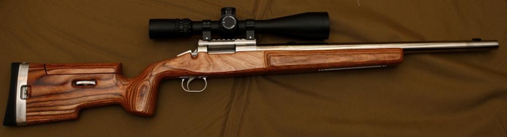

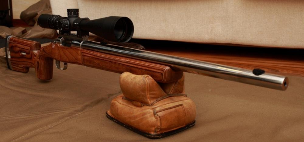

НСК-И Опубликовано: 14 апреля 2013 Поделиться Опубликовано: 14 апреля 2013 (изменено) Самый кучный в МИРЕ на дистанции 100-300м.И без вариантов!:)У меня было несколько спортивный винтовок в этом калибре,на разных затворных группах в последствии все они были переделаны под охотничьи задачи.Если кому то нужен самый точный хирургический инструмент на дистанциях до 300+м лучше 6РРС ничего нет.Все рекорды по кучности 100-300м поставлены именно этим калибром. Ствол,обычно это 21 3/4,14 твист. Пуля 68 гр Гильза Лапуа [ATTACH=CONFIG]488[/ATTACH] Вихта 133 Кнопки БР маленькие [ATTACH=CONFIG]495[/ATTACH] Навески от 28 до 30+,но обычно все замеряют кликами дозатора т.к пользуются дозаторами. [ATTACH=CONFIG]507[/ATTACH] Размер гильзы 1.500,подрезают до 1.490,диапазон 0.005(1.495) Чаще в нарезы,редко джамп.Обычно от точки касания до точки закусывания 0.015(пятнадцать тысячных).Нек 0.262(точить дульце 0.0086) и 0.263 (точить до 0.0091),бушинги 257,258,259 Настраивается очень легко:) [ATTACH=CONFIG]483[/ATTACH] [ATTACH=CONFIG]484[/ATTACH] [ATTACH=CONFIG]498[/ATTACH] [ATTACH=CONFIG]499[/ATTACH] Для спорта используют оптику с постоянной кратностью Люп 45Х45,Марчи 40Х40.Очень хорош Марч с поднятой сеткой(на любителя),на 200м и далее видно все флаги в прицел,а это преимущество однозначно:) [ATTACH=CONFIG]497[/ATTACH] Мишени обычно одна дырка:)на стрельбище(если стрелок может:))про закрытый тир говорить нет смысла,там даже не интересно стрелять:) на фото, мишени обычные для 6РРС на стрельбище [ATTACH=CONFIG]485[/ATTACH] [ATTACH=CONFIG]486[/ATTACH] [ATTACH=CONFIG]489[/ATTACH] [ATTACH=CONFIG]490[/ATTACH] 300м [ATTACH=CONFIG]491[/ATTACH] опять 100м [ATTACH=CONFIG]492[/ATTACH] Бывает и так:) [ATTACH=CONFIG]493[/ATTACH] Тут видео ,,свободный откат,, эти винтовки переделаны под охоту,но это не мешает им стрелять в дыру:) https://reloading.cc/forum/showthread.php?t=10 Эта винтовка с первого видео ,до переделки [ATTACH=CONFIG]494[/ATTACH] Это видео два ,до переделки:)на фото ЧЕМПИОН ЕВРОПЫ 2008,на кануне соревнования:).6 РРС может стрелять даже в таком виде:) [ATTACH=CONFIG]496[/ATTACH] [ATTACH=CONFIG]506[/ATTACH] Изменено 14 апреля 2013 пользователем НСК-И Ссылка на комментарий

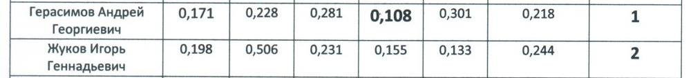

НСК-И Опубликовано: 6 октября 2013 Автор Поделиться Опубликовано: 6 октября 2013 (изменено) CMS-UA писал: а какой контур лучше выбрать для охоты? Ну скажем умеренно тяжёлый и длина ствола? Длина 21 3/4,твист 14,контур HV(тяжелый).Чем хорош 6РРС, там не нужно НИЧЕГО выдумывать,все уже придумано до нас и прекрасно себя зарекомендовало .У меня было две винтовки в 6РРС именно для охоты,точнее ничего нет. Вот так стреляет охотничья винтовка на соревнованиях по БР,два стрелка,одна винтовка 100м Потенциал кучности заложенный в этом патроне от рождения, выше всяких хотелок,круче ничего нет:)Кучность этого патрона позволяет стрелять очень точно. А так стреляют в закрытом тире https://reloading.cc/forum/showthread.php?t=10 Когда приходим в закрытый тир товарищ стреляет по спичечным головкам,по монеткам ему не интересно:) Изменено 6 октября 2013 пользователем НСК-И Ссылка на комментарий

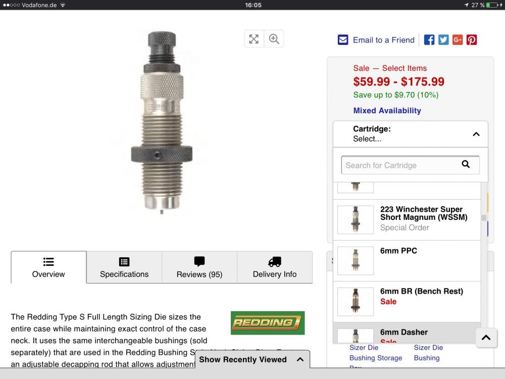

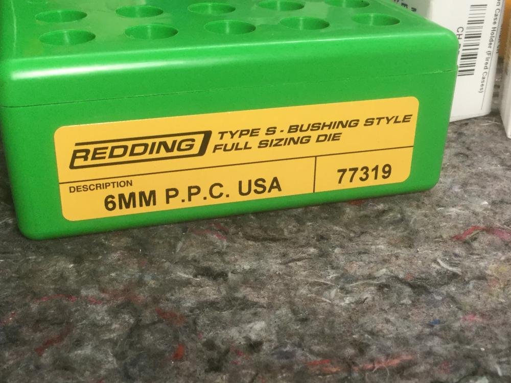

wpko Опубликовано: 16 сентября 2018 Поделиться Опубликовано: 16 сентября 2018 Заказал на мидвэе реддиг фулл на 6 PPC, пришло 6 PPC USA: Хотя на сайте упоминаний про USA не было: Единственная альтернатива, которою нашёл у реддинга - модель 77211, Type S Bushing Full Die 6mm PPC Small Base. Вопрос, вот эта (small base) правильная, или же шанцев нет и у реддинга на классический PPC матриц не найти? Благодарю. Ссылка на комментарий
