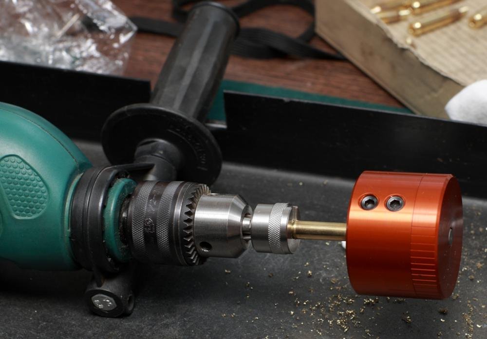

Joker68 Posted May 19, 2015 Share Posted May 19, 2015 обороты ИМХО должны быть в районе 150 - 200 в минуту обязательно нужно смазать дульце снаружи и изнутри кройлом попробуйте помедленнее подачу, не спешите, не должно быть никаких волн и борозд на дульце. я использую аккумуляторную дрель (мне так удобнее) - фиксации регулировки оборотов там нет, просто по звуку ориентируюсь на какую глубину нажимать на кнопку старта :) дрель прижата струбциной к столу, шеллхолдер и гильза - в патроне, в руке держу точилку, важно держать не сильно а чтоб был свободный ход. как ни крути - и разностенность у дульца нового есть и биение у патрона дрели, рука тут работает в роли амортизатора :) Спасибо. Тоже с шуроповертом работаю, его крепить к столу не надо. Мажу только мандрел FP10, как на буржуйском видео. Подачу уменьшу, а обороты увеличу. Буду наверное дрель с фиксацией оборотов использовать в дальнейшем. Link to comment

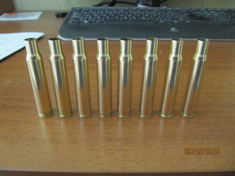

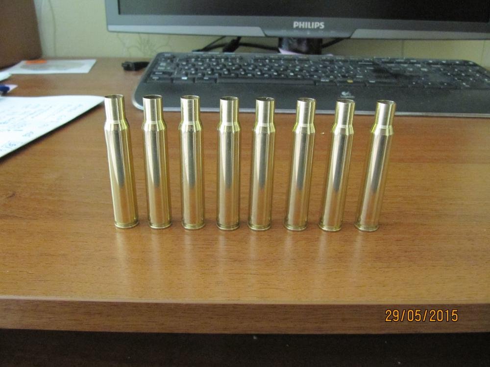

Joker68 Posted May 29, 2015 Share Posted May 29, 2015 Добрый день! Прибавил обороты, стало получаться вот так. Толщина стенки 0,012" - не тонко ли для 30/06? Не много ли резец зашел на плечи? Link to comment
НСК-И Posted May 29, 2015 Share Posted May 29, 2015 Не много ли резец зашел на плечи? Заход нормальный.ИМХО Link to comment
dаllаs Posted May 29, 2015 Share Posted May 29, 2015 Нормальный или нет можно увидеть только разрезав гильзу. Иначе способа нет. Используя точилку PMA можно сильно глубоко зайти на плечи и прорезать их. То есть при толщине стенок дульца 0.012" , толщина стенок ПЛЕЧЕЙ может быть 0.005" , если неправильно отрегулировать вылет пилота. Игорь как ты видишь по фотографии? Я вот точу сейчас 260й, держу в руках - и то непонятно. Пришлось разрезать 2 гильзы, чтобы не испортить все 300. Link to comment
НСК-И Posted May 29, 2015 Share Posted May 29, 2015 Игорь как ты видишь по фотографии? Вижу:)когда проточишь миллион гильз:)тогда будешь видеть как я:):):)сквозь тучи:) Пришлось разрезать 2 гильзы, Кто и зачем придумал эту тему с разрезанием гильз?Неужели не видно ?Кстати,можно лупу взять и посмотреть более пристально:) Link to comment
dаllаs Posted May 29, 2015 Share Posted May 29, 2015 Какая лупа? Хоть сколько ты проточишь - ты этого не узнаешь, т.к. угол резца сопадает с углом плечей, это не K&M и не оранжевая. Точилка ПМА снимает металл с плечей сразу всей(!) шириной резца (само собой речь о правильно подобранном резце). Могу специально для тебя сделать 2 внешне одинаковые гильзы, а потом разрезать их, и увидишь, что одна нормальная, а вторая с плечами толщиной с промокашку, а ты по фото угадывай где какая :) (до того как разрежу). Я серьезно. Link to comment
НСК-И Posted May 29, 2015 Share Posted May 29, 2015 Могу специально для тебя сделать 2 внешне одинаковые гильзы, Сделай.Очень интересно посмотреть ДВЕ ВНЕШНЕ ОДИНАКОВЫЕ,НО С РАЗНОЙ ТОЛЩИНОЙ. Link to comment
REM5566 Posted May 29, 2015 Share Posted May 29, 2015 Игорь, раскрой секрет, как определить какую толщину металла ты снял на плече , не распиливая ? Сколько снимать на плечах, можно снять больше, можно меньше, как и чем померять ? По каким критериям можно это определить, кроме как "на глаз", глаз у всех разный :) ? Для шеи есть микрометры, а чем плечи мерять ? :) Link to comment
dаllаs Posted May 29, 2015 Share Posted May 29, 2015 Рентген-зрение - это дар, доступно только избранным :) зы: гильзы сделаю Link to comment
НСК-И Posted May 30, 2015 Share Posted May 30, 2015 а чем плечи мерять ? Их не нужно мерить вообще т.к это не нужно делать в принципе.Зачем?Мы вообще зачем делаем заход на плечи?Чтобы избежать появления страшного ,,бублика,,.Когда появляется бубулик вот тогда действительно ,гильзы в помойку т.к исправить эту ситуацию уже не реально. Наверное все обратили внимание на то,что после нескольких циклов место захода на плечи исчезает,его просто нет!? Почему не видно место захода на плечи,почему больше не ощущается тактильно это место? Латунь течет и место которое мы точили заполнилось другим металлом.Этот момент я понимаю именно так.Возможно я ошибаюсь,но за все время я проточил очень много гильз всех калибров,заход на плечи был всегда основательным,раньше небыло точилок с разными углами,угол был один:)и заход был всегда разным по глубине!И никогда у меня небыло проблем с отрывом дульца из-за захода на плечи.Если резать гильзу,то делать это нужно через несколько циклов,когда след от захода резца исчезнет,это более логично на мой взгляд.ИМХО. гильзы сделаю Распили гильзу на которой исчезли следы от захода на плечи и сравни с новой распиленной,возможно и у тебя появится рентген зрение :) Кстати,на желтой точилке у меня тоже резец с одним углом и это не мешает мне точить гильзы всех калибров(223,6 бр,220 рашен,6.5-47,6.5-284) Заход всегда основательный:) т.к не хочу проблем с бубликом:).По прошествии времени все гильзы живы и здоровы:) Точилкой доволен,менять на РМА не собираюсь :) Вчера точил 223,песня!:) Link to comment
