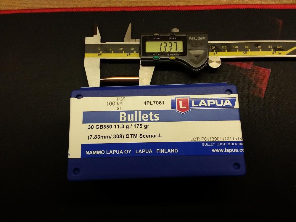

OLD Posted April 16, 2013 Author Share Posted April 16, 2013 Блин... :) Померьте плз длину 175L (,300) от носика до жопы или поделитесь ссылкой на геометрические размеры . Буду признателен. Link to comment
Пирамидон Posted August 29, 2018 Share Posted August 29, 2018 Блин... :) Померьте плз длину 175L (,300) от носика до жопы или поделитесь ссылкой на геометрические размеры . Буду признателен. 1.338" Link to comment
viktor 34 Posted August 29, 2018 Share Posted August 29, 2018 1.338" :) С уважением, Виктор. Link to comment
Пирамидон Posted August 30, 2018 Share Posted August 30, 2018 :) Ещё бы знать, на какую глубину её садить. Продаван сказал очень критичная к C.O.L.у SMK 175 у меня работает с джампом 18 тыс. С уважением, Александр. Link to comment
Al. Posted August 30, 2018 Share Posted August 30, 2018 1.338" Сильно вы ответили на пост от 2013 года:) Если кому нужны данные по длине пуль, то есть такая ссылка… http://www.jbmballistics.com/ballistics/lengths/lengths.shtml Link to comment

Пирамидон Posted August 30, 2018 Share Posted August 30, 2018 Сильно вы ответили на пост от 2013 года:) Если кому нужны данные по длине пуль, то есть такая ссылка… http://www.jbmballistics.com/ballistics/lengths/lengths.shtml По ссылке 1.316" Я намерял среднее: Для справедливости, - писали, что Лапа эту бульку доводила до ума. Link to comment

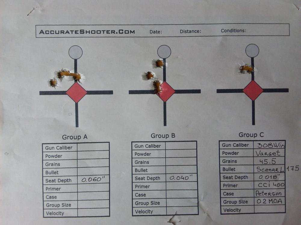

viktor 34 Posted August 31, 2018 Share Posted August 31, 2018 Попробуйте посадить в джамп -0.060 С уважением, Виктор. Link to comment
perstkov Posted August 31, 2018 Share Posted August 31, 2018 писали, что Лапа эту бульку доводила до ума. Встречается 10-15% с разной длиной по оживальной части до 0.05-0.07 надо сортировать. Link to comment

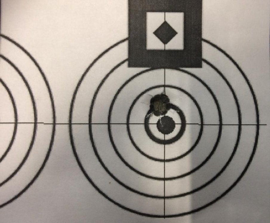

Пирамидон Posted September 9, 2018 Share Posted September 9, 2018 Попробуйте посадить в джамп -0.060 Спасибо. Полетела на джампе 0.018" как и SMK 175 gr. По 4 бабаха, в правой группе один отрыв касается линии. А так норм. Link to comment
Gorski-RSO Posted September 9, 2018 Share Posted September 9, 2018 Хорошая куча ) скорость какая получилась ? Link to comment
Пирамидон Posted September 9, 2018 Share Posted September 9, 2018 Сел аккумулятор в Лабрадаре тира. У меня коротыш 20", рассчитывал 2650, но замерить не удалось. С этой навеской и COL 2.795 и 2.810 не полетело. Link to comment

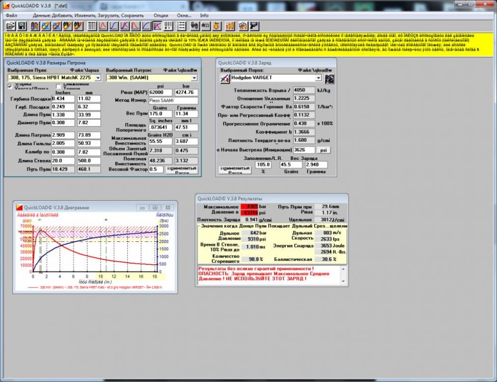

Пирамидон Posted September 10, 2018 Share Posted September 10, 2018 2650 примено 810 мыс . Вполне реальна ) у меня на 140 вв, влд 175 так же выдает 810 мыс. 44 грн. 24 ствол . Квика посчитала 803 мыса на 20" стволе. Допускаю, т.к. на 43 gr Варгета и SMK 175 gr. она выдала 790 мысов, что совпало с ЛабРадаром. Link to comment

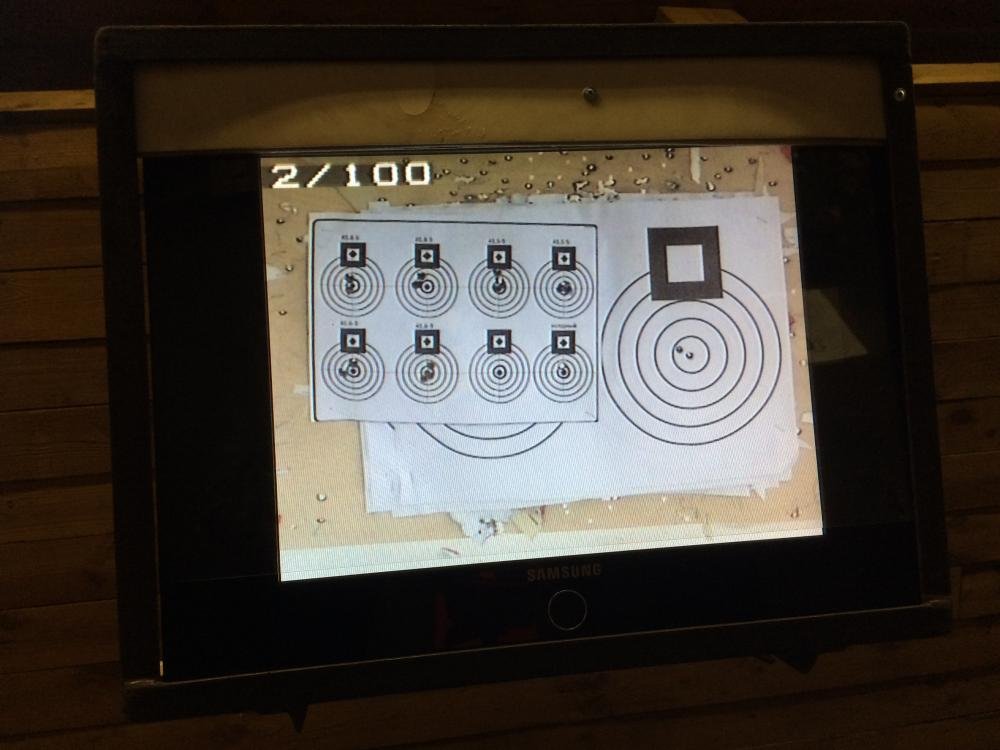

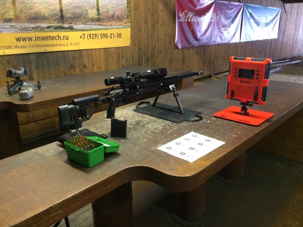

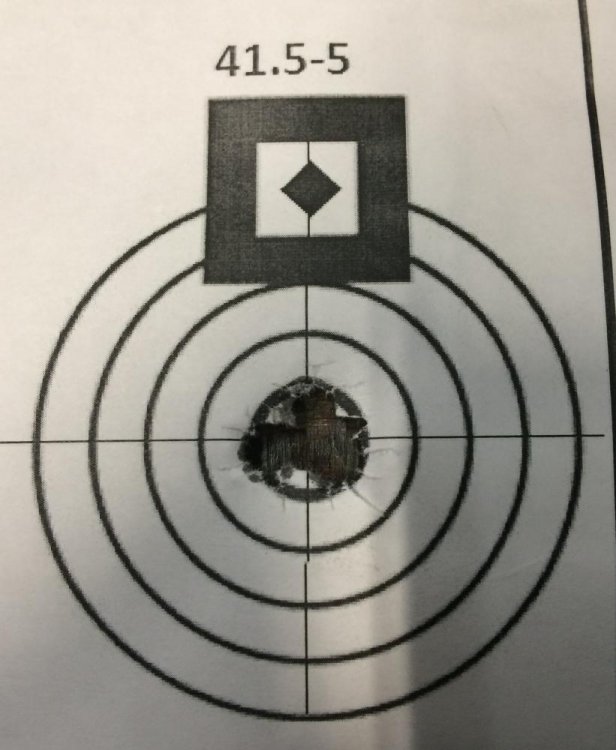

Gruf Posted February 20, 2019 Share Posted February 20, 2019 (edited) Настройка навески Lapua Scenar L 175 Джамп -0.018 Порошок Вихта №140 Температура -1 ORSIS T-5000M, 308Win, 11 твист Скорость с навеской 41.5 780 м/с Это первый холодный Edited April 3, 2020 by Gruf Link to comment
