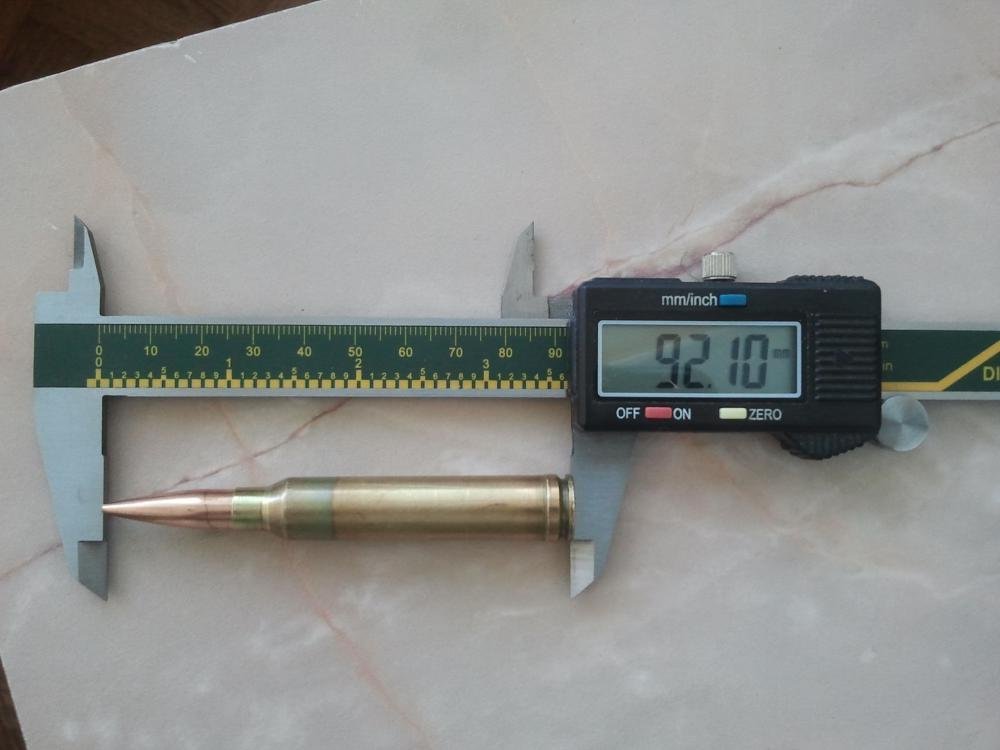

huntsv Posted June 2, 2014 Share Posted June 2, 2014 Есть в наличии 3 магазина. После 5-ти вечера промеряю. В среднем, 92мм. С уважением, Сергей Викторович Link to comment

huntsv Posted June 3, 2014 Share Posted June 3, 2014 Это с пластиной? С какой "пластиной" ? то есть можно спокойно класть в магазин,патрон длиной 92мм. я все правильно понял? Да. Замеры делал в верхней части магазина. в нижней больше 92мм. С уважением, Сергей Викторович Link to comment

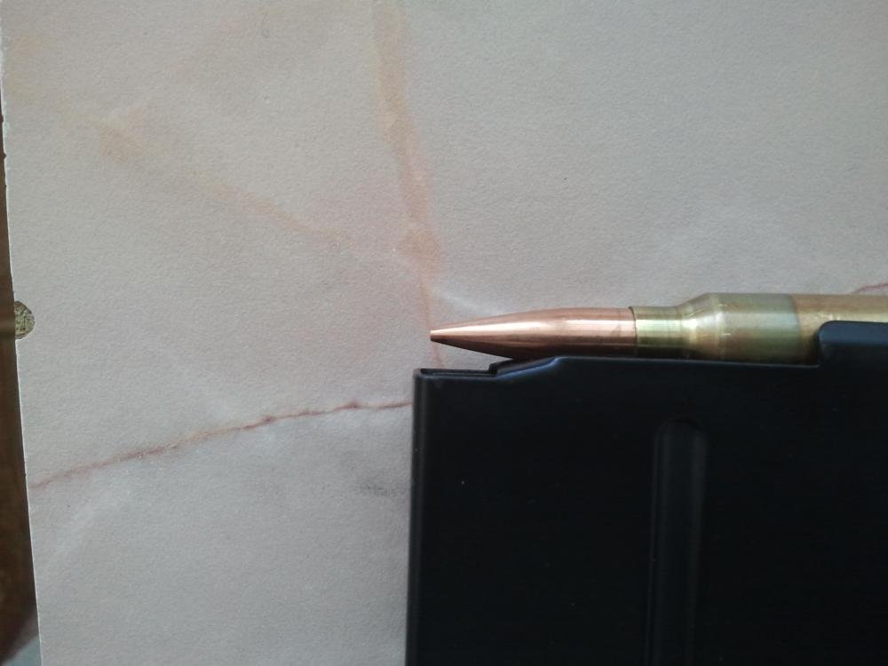

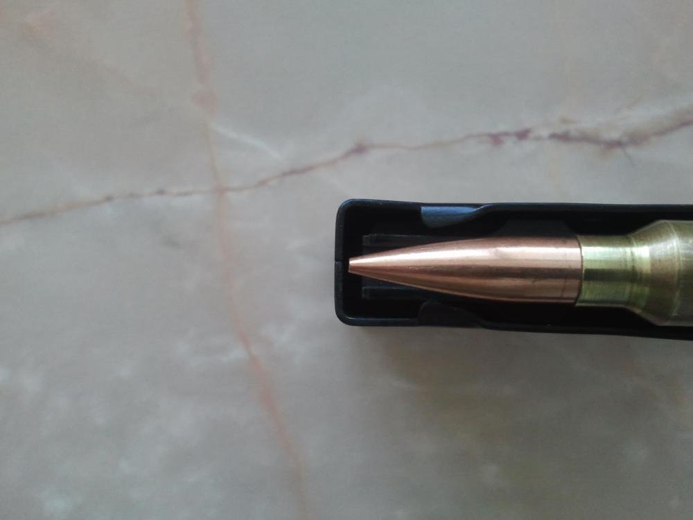

huntsv Posted June 5, 2014 Share Posted June 5, 2014 Осмотрел все три AИшных магазина - нет никакой пластины. И не было. С уважением, Сергей Викторович Link to comment

huntsv Posted June 6, 2014 Share Posted June 6, 2014 Еще раз повторюсь - на Аишном магазине, для 300WM, такой пластины нет и не было. 92мм это самое узкое место(верх), в основании магазина еще больше. С уважением, Сергей Викторович Link to comment

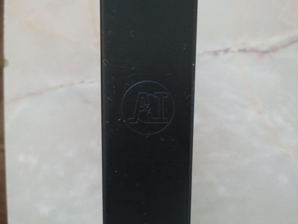

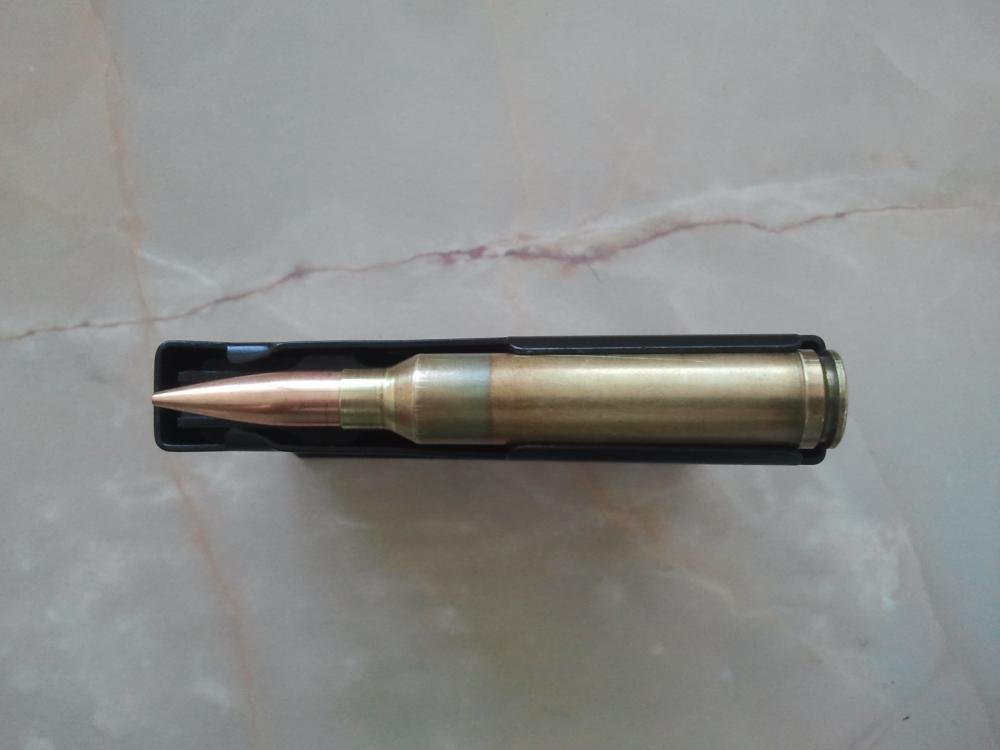

huntsv Posted June 7, 2014 Share Posted June 7, 2014 Ох, народ:) "Истина, где-то, рядом" . Вот фотки С уважением, Сергей Викторович Link to comment
Gorski-RSO Posted June 7, 2014 Author Share Posted June 7, 2014 (edited) Ну да, ну да - только магазин-то, с патроном 6.5х47, а не 300ВМ.... и это - это АХ AICS. Так, что стырили - не очень удачно. Саня! в данный момент речь не об калибре,а об пластине.:) которая там присутствует .:) а в 300 ом, как показал ув.Сергей, ее нет. Вот и истина! :) с ув. ко всем! ПыСы. думаю Игорь не будет против,а если будет,я верну фотку.:) (копию) Edited June 7, 2014 by Gorski-RSO Link to comment
