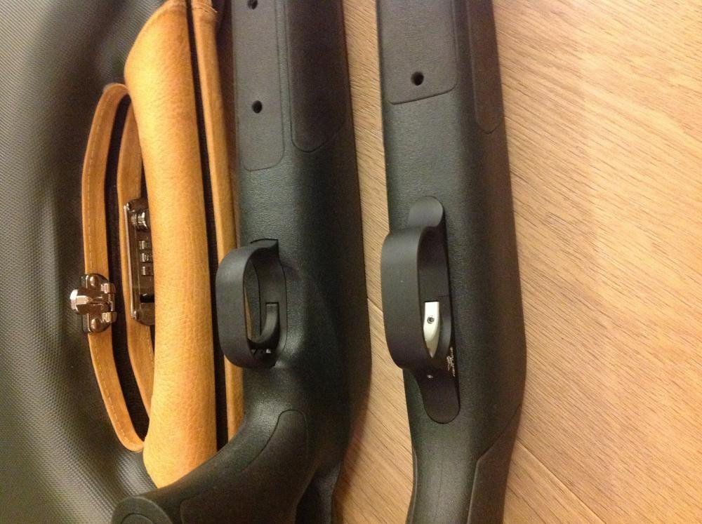

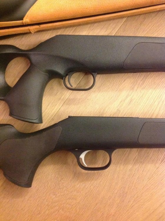

Pushkin Posted June 7, 2014 Author Share Posted June 7, 2014 Левое ложе - Саксесс с родным УСМ, правое - Проф с шариковым Link to comment

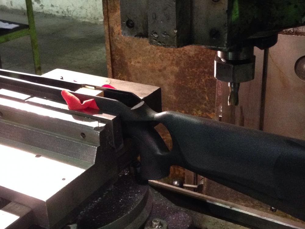

Евгений_NSK Posted September 16, 2014 Share Posted September 16, 2014 если тригергард шарикового ничем не отличатся от тех что делали первыми то без напилинга не получится . придется либо чуть подпиливать "хвосты" тригергарда либо чуток выбирать пластик внутри ложи чтобы онные в нее уселись . просто влепить не выйдет т к тогда не сядет шариковый в ложу и затвор работать не будет . Вот как это делают суровые сибирские охотники:) Скорость убивает. Link to comment
