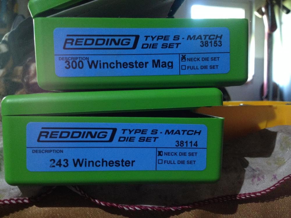

наборы не обжимают шейку дульца
Если не обжимают шейку,значит нужно вставить БУШИНГ.(если это бушинговые матрицы)ИМХО
Единственное не могу понять,почему куплен нексайз?
какие нужны размеры для
Замерьте дульце гильзы с посаженной пулей и минусуйте 0,002(две тысячных дюйма),это и будет размер вашего бушинга.
Пример, дульце с пулей 0.368-0.002=0.366(размер бушинга):)
посоветоваться не с кем было, в правильности выбора, если не трудно объясните
Спасибо!

Бушинг это такое колечко через которое проходит дульце гильзы и обжимается до нужных размеров.
Бушинги бывают стальные и желтые,берите любые какие найдете.Стальные дешевле.
Самый оптимальный набор для релоуда ФУЛСАЙЗ БУШИНГОВЫЙ (на фото видно надписи B/FL-БУШИНГОВЫЙ ФУЛСАЙЗ)и посадочная нажимная(или любая другая)
В вашем случае вы выбрали НЕКСАЙЗ,как показывает практика,это не лучший выбор.Матрица не будет обжимать тело вообще (только дульце)и через несколько циклов(зависит от навески)гильза задубеет.(умрет)

Игорь приветствую! нексайз НЕ обжимает гильзу! НО на сколько он не обжимает?
мыслишка появилась. а что если ее использовать как фулл в очень свободном патроннике???
к примеру после выстрела,гильза растет аж на 010. а фулл пережимает? можно или это заблуждение ?
к примеру после выстрела,гильза растет аж на 010. а фулл пережимает? можно или я
заблуждаюсь ?
Извините, но Вы так задаёте вопросы, что на них невозможно ответить. У Вас всё под рукой, дело пяти минут взять стрелянную 3-4 раза гильзу и обжать её в нек-матрице. Потом делаете замеры по телу гильзы и сравниваете с размером стрелянной. И появится ответ на Ваш вопрос. Только не забывайте, что плечи надо опускать на 0,001-0,002.
Или другой вариант, вставьте стрелянную гильзу в нек-матрицу. Если гильза провалится в матрицу до плечей, то конечно матрица не будет обжимать тело. Ну а на эту операцию надо всего 10 секунд.:)

Так уже куплена.
У меня тоже есть нексайзЫ:)но они у меня под конкретные задачи.Их использую при заказе КАСТОМ матриц по стреляным гильзам с задачей справляются на пять баллов!!!
Вот недавно получил КАСТОМ сделанный по гильзам (6.5-47)проверил,все идеально,биения нет,верх 0.001,низ 0.001 плечи опускает на сколько нужно.ПЕСНЯ!!!
Нексайз отработал:)задачу выполнил:)
Так уже куплена. Теперь надо придумать куда её приспособить, не выкидывать же.:)
А не факт, что ненужна. Я в торйнике пользую первую кучную полку, давления не запредельные, да и захлапывается он при очень тугом зеркальном. Что тоже на гильзу норм сказывается, по ресурсу. Так что если гнать давления не будет, то вполне походят гильзы и при неке. Вот только ненадо в данном случае, про правильный инструмент. Гонка вооружений должна иметь конкретный предел под конкретные задачи.
Кстати, нексайз безбушинговый дает самые минимальные биения, какие только можно получить в домашних условиях. Понятно, что дальше играет посадочная, но при всех прочих равных.
