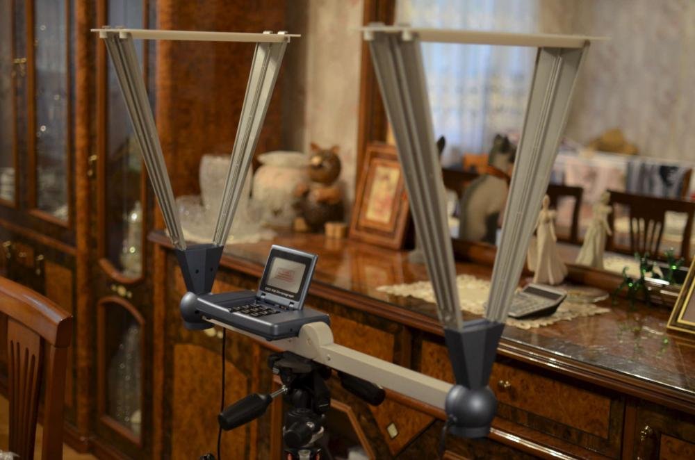

Просто у меня тоже есть хрон (не магнетоспид) и он вроде вроде как тоже в большинстве случаев правильно показывает. Но в случае с 300, например, я ему не очень верю...
При 75 грн 165ВВ и 208грн пуле он показывал скорости в 855-860 м/с. По ощущениям и по подсчетам прострелом у знакомых ребят (причем, на чуть более коротком стволе) такие скорости получались уже на навесках в р-не 73,5грн.
У Gorski при таком же как у меня рецепте, как я понял, сходные со мной параметры получились...
Таки странно...
Какой у вас хрон?
хрон вот такой:
http://shooters-shop.ru/component/page,shop.product_details/flypage,shop.flypage/product_id,451/category_id,36/manufacturer_id,0/option,com_virtuemart/Itemid,36/
