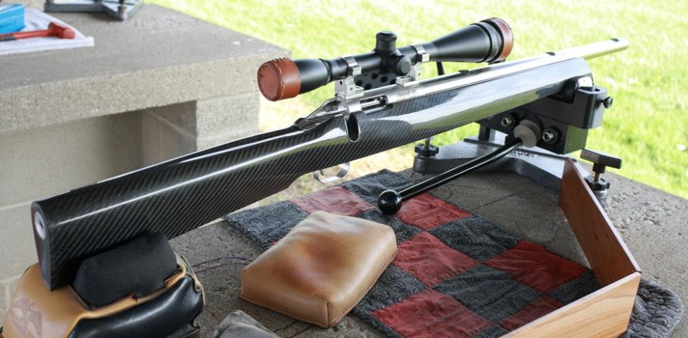

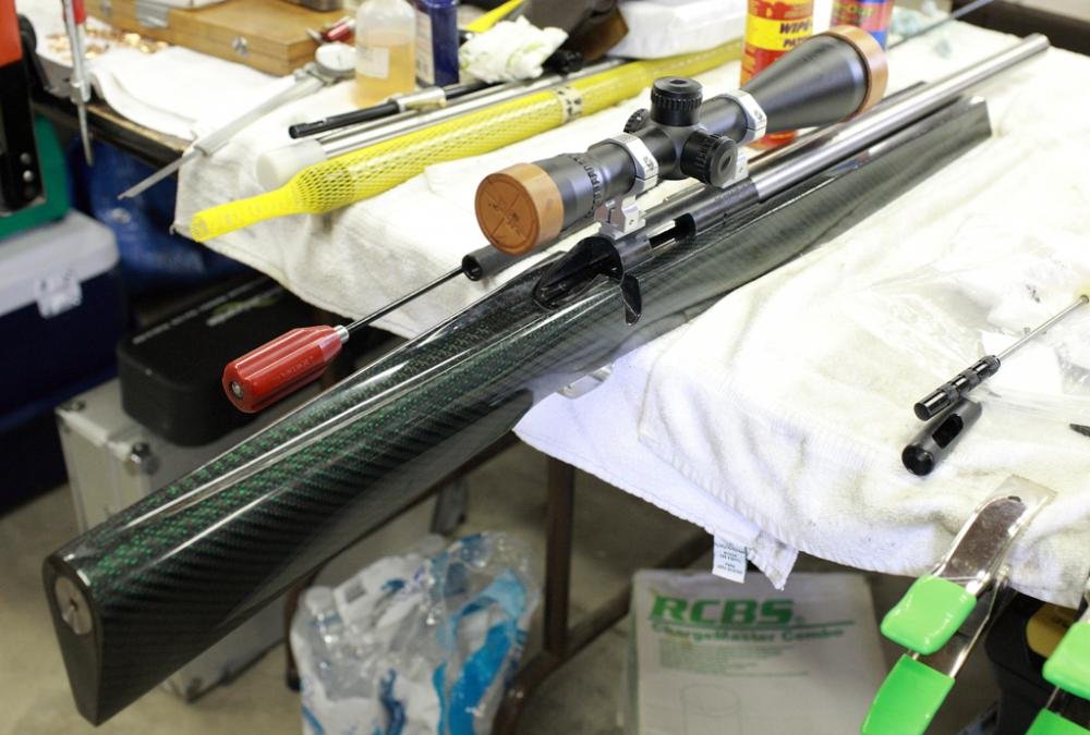

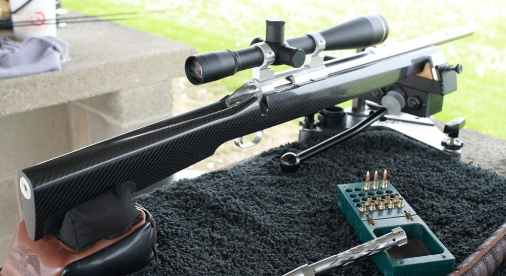

ложа scoville
Думаю,что это шутка:)
Сковилл не перепутаешь ни с чем,там всегда одна форма,один материал,цвета бывают разные.
На фото BOB SCOVILL,он всегда такой,других вариантов нет.

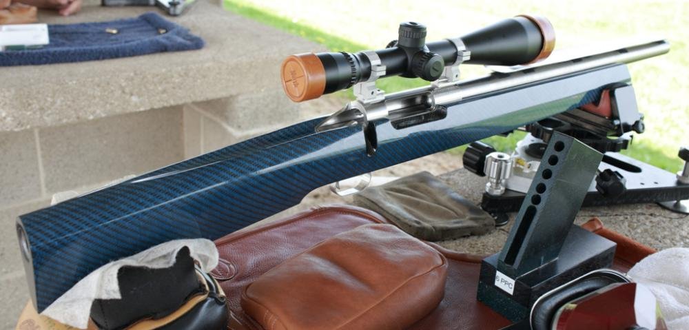

А это БОБ СКАРБОР(новенький)

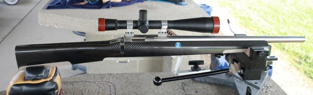

А это моя бывшая винтовка от Лобаева,обрати внимание,как она похожа на твою:)двойной порт,гризли стальная,ложа Лобаева:)стволы Лобаева 14 твист,нек 263:)

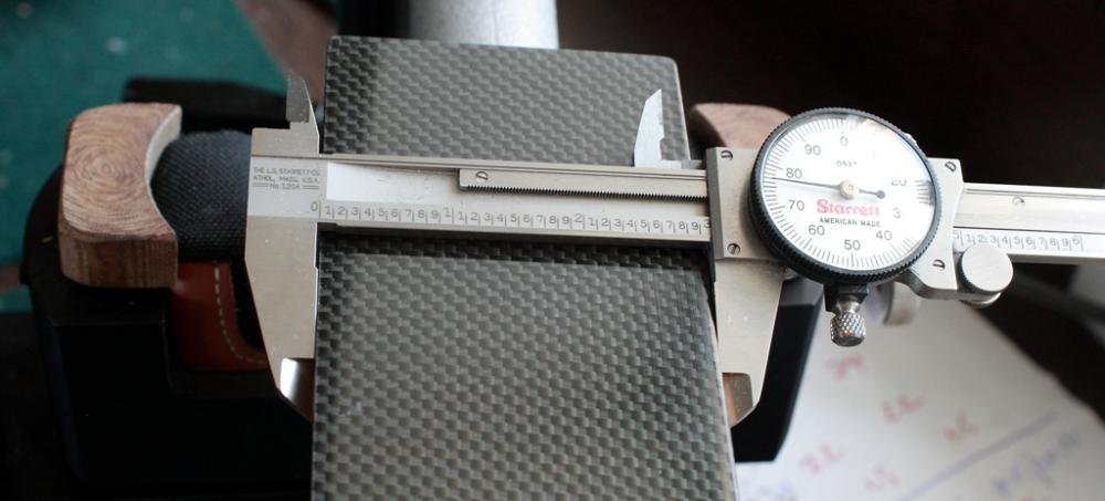

Рекомендую взвесить и проверить ширину цевья(должно быть ТРИ дюйма ровно)

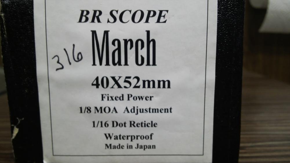

Вес пока не совсем будет корректным... Вес без затвора и прицела ровно 3кг, прицел будет March, кратность 42х52мм, клик 1/8 МОА, Вес 589 гр.
Изменено пользователем belneo
Ширина больше чем должна быть,должно быть не более 3х дюймов!!!Это важный момент на международных соревнованиях!!!Имей ввиду.Если не проходишь по весу или ширина больше,снимают с соревнований.Я это все прошел на лобаевской винтовке,ложе точил напильником:),Марч заменил на легкий люп 32 крата,кое как влез :)
Ну туда ещё рано... Спасибо за совет, буду иметь ввиду!
