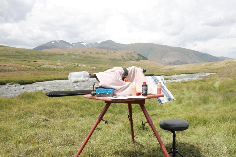

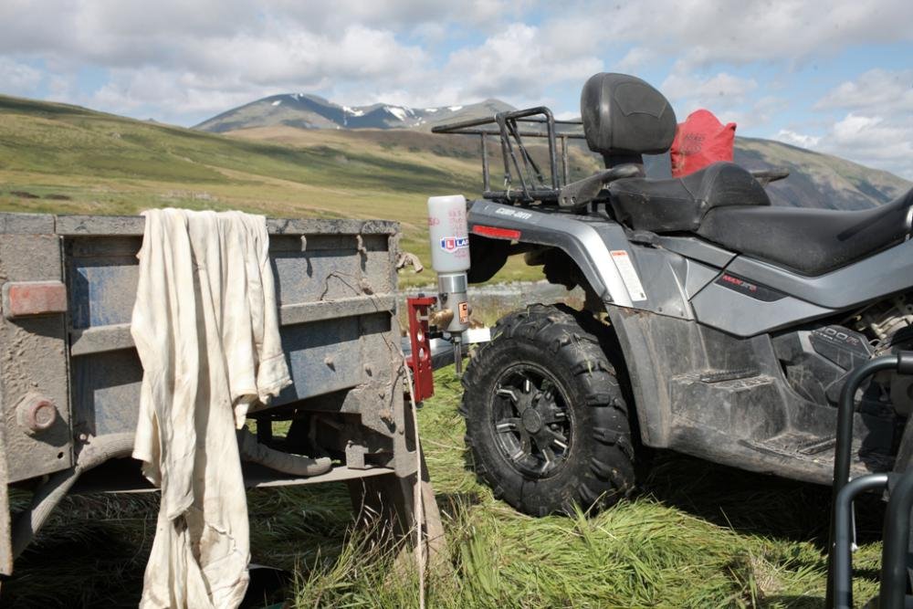

Свозил ляльку:)на природу.
Под горой 2300м на верху 3100м:)
Места проверенные,коллектив единомышленников все на одной волне:)каждый занимался своим делом,все отдыхали по своей схеме:)кто то по суркам,кто то по мишеням:).Я просто поехал пострелять в жестких условиях
и подровнять гильзы по циклам:),(100шт) для 6 РРС это избыточное колличество,но пусть будут.
С погодой в этот раз не повезло,снег,дождь,ветер до 20м/с.Утром вода в стакане замерзла в камень:).Единственный плюс:)отсутствие миража:)
Один день полностью пропустил т.к небыло возможности стрелять из-за ветра(20мс)и дождя.
Кухню и одну палатку ветер уничтожил полностью:)

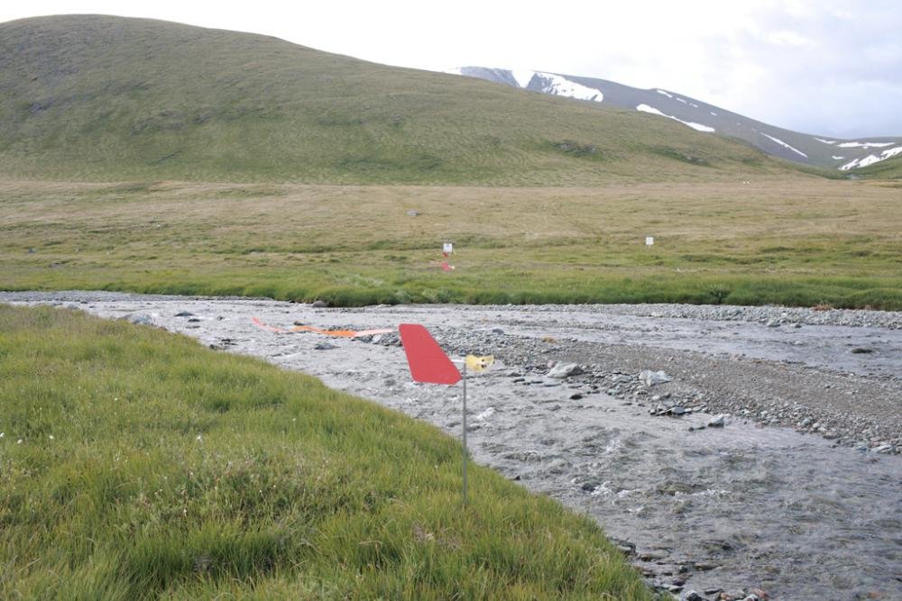

Стрелял на 100 и 300м.На сто стрелял группы по 3 ,несколько групп по пять.Очень хороший и информативный ветер,было очень познавательно. Высокоточная винтовка позволяет понимать суть процесса,очень наглядно видно,как любое изменение угла ветра дает вертикаль на мишени.

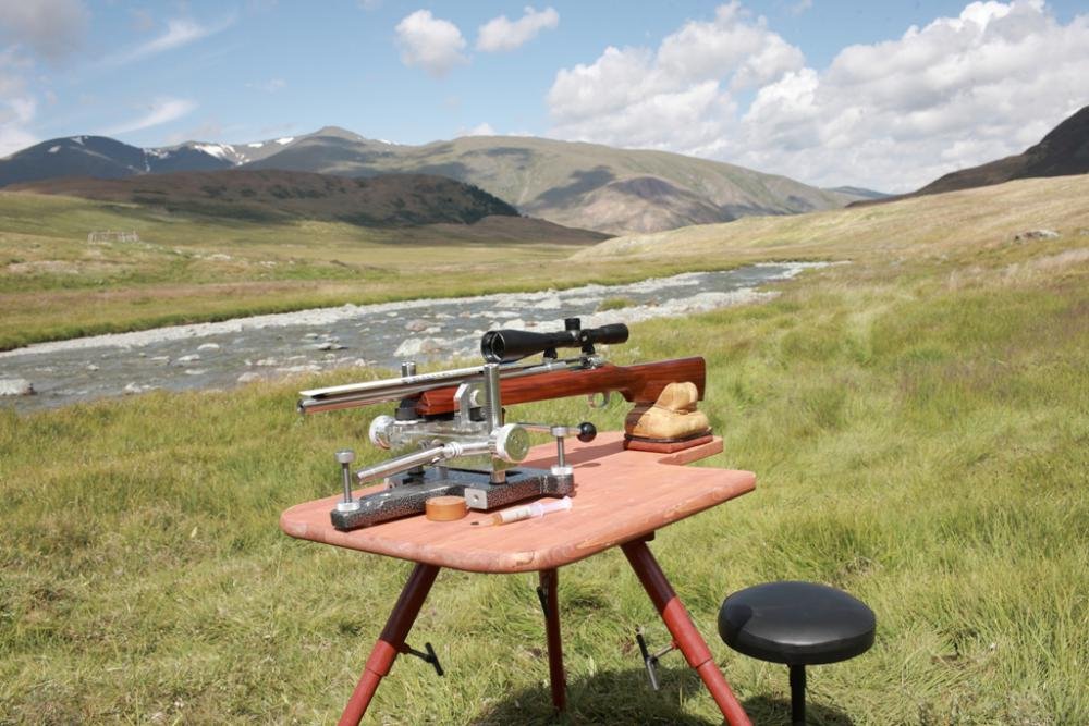

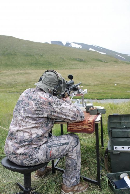

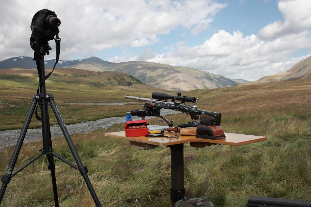

Из минусов:)в наличии было три стола разных конструкций,
все не соответствуют требованиям для стрельбы на кучность,мой стол вообще не годиться :)
Причина одна,они все качаются ,при любом касании стола точка прицеливания уходит.Пришлось выкручиваться и стрелять не касаясь стола вообще,руки держал на весу,а это очень сложно и при таком ветре испытывал очень большие трудности:)

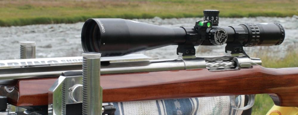

Первый день стрелял с Марча,потом поменял его на новый найт 15-55 с тактическими барабанами и три дня стрелял с найтом.
Ну что сказать:)классый прицел по всем параметрам,идеальный для бумаги.На Российских соревнованиях буду стрелять найтом(ограничений по весу нет),за рубежом буду с Марча.
