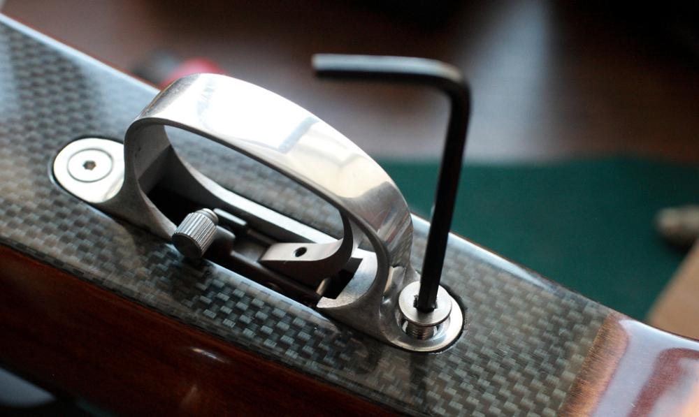

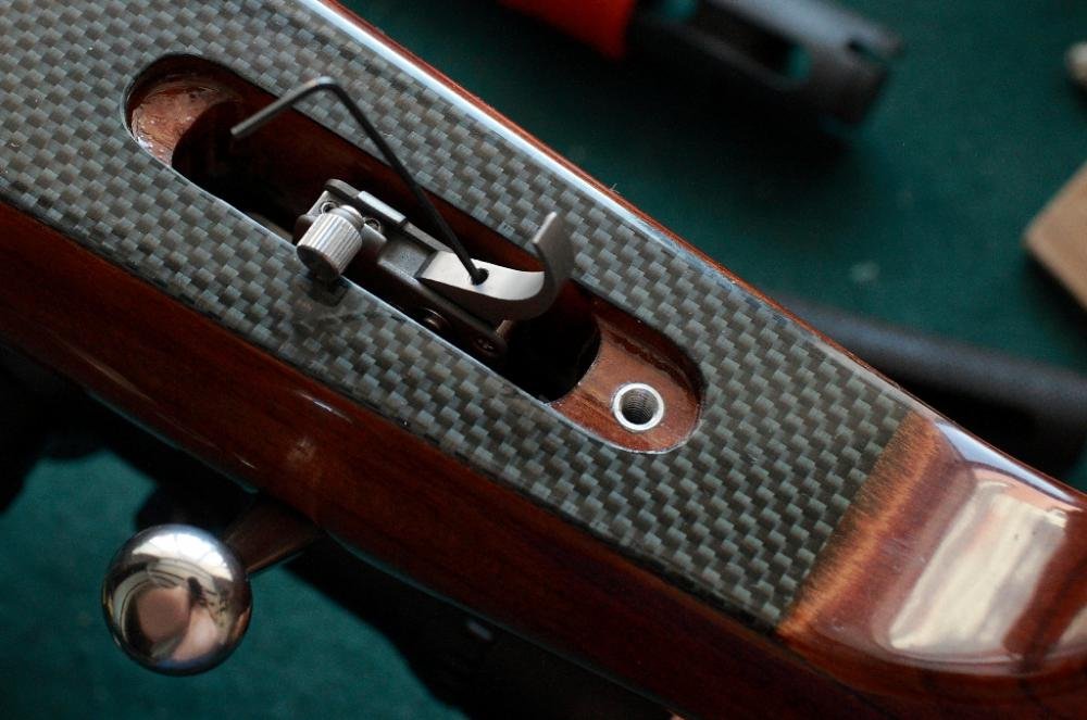

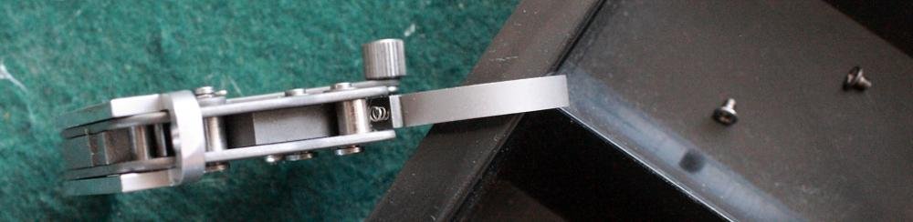

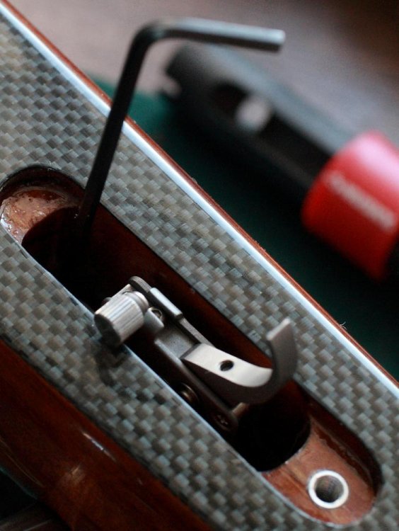

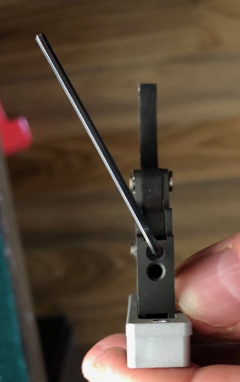

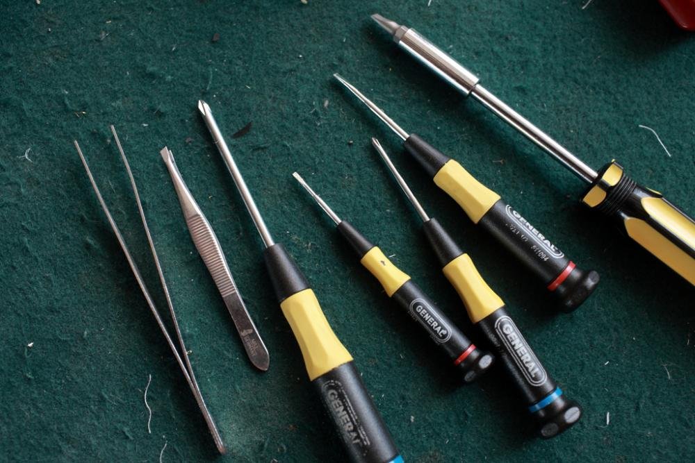

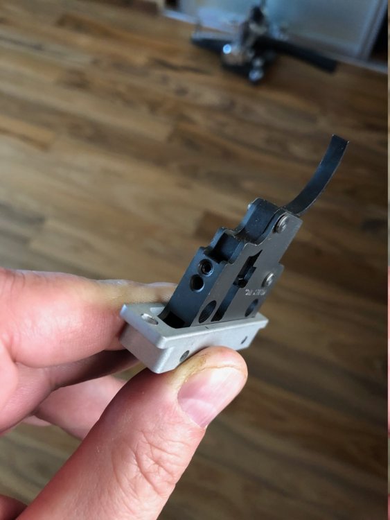

НСК-И Опубликовано: 10 июля 2014 Поделиться Опубликовано: 10 июля 2014 (изменено) Извлекаем джевел Откручиваем с двух сторон винты Сдвигаем втулку в которую входят винты Меняем пружинку Задвигаем втулку на место и закручиваем болты Устанавливаем джевел на место Регулируем усилие Ставим скобу Очень удобно иметь намагниченные отвертки. Пять минут и пружинка с другим усилием:) НЕ ПРЕТЕНДУЯ НА ИСТИНУ Процедура регулировки: 1. Убедитесь, что винтовка разряжена!!! 2. Взведите ударник, вворачивайте винт (1) до тех пор, пока не "щелкнет" ударник. Теперь выверните винт примерно на 3/4 оборота. 3. Опять взведите ударник, выворачивайте винт (2) до тех пор, пока он не коснется пластины (12). Теперь, нажимая на спусковой крючок, вворачивайте винт до тех пор, пока не "щелкнет" ударник. Тепер вверните винт еще на 1/4 оборота. 4. Опять взведите ударник и измерьте усилие на спусковом крючке. Вворачивайте винт (3) для получения большего усилия или выворачивайте - для получения меньшего. Не устанавливайте усилие, выходящее за рамки диапазона регулировки. 5. Проверьте работу затвора и подкорректируйте регулировки, если необходимо. Примечание: Скоростная стрельба может потребовать большей нагрузки шептала спускового крючка или усилия на спусковом крючке для предотвращения случайных выстрелов. http://www.ada.ru/guns/remington/jewell/manual.htm Изменено 2 апреля 2017 пользователем НСК-И Ссылка на комментарий

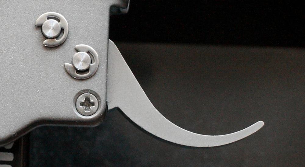

Pushkin Опубликовано: 10 июля 2014 Поделиться Опубликовано: 10 июля 2014 Интересная какая модификация Джевела с предохранителем перед курком. Удобно Ссылка на комментарий
НСК-И Опубликовано: 10 июля 2014 Автор Поделиться Опубликовано: 10 июля 2014 Интересная какая модификация Джевела с предохранителем перед курком. Такие обычно ставят на БР винтовки для России.(нижний предохранитель).А вообще,предохранитель на БР винтовке это нонсенс:)его там быть не должно:) Ссылка на комментарий
Pushkin Опубликовано: 10 июля 2014 Поделиться Опубликовано: 10 июля 2014 По сути, на чисто спортивной однозарядной винтовке, действительно, предохранитель - атавизм. В РФ, видимо, ставят для сертификации? А для варминт-винтовки, например, ИМХО - это очень удачная модификация Ссылка на комментарий
НСК-И Опубликовано: 10 июля 2014 Автор Поделиться Опубликовано: 10 июля 2014 В РФ, видимо, ставят для сертификации? Именно для этого и для разрешителей(на всякий случай) это очень удачная модификация Нет,она с виду удобная,но на практике не очень удобно,можно нечаянно нажать на спуск.Лучше верхний,более привычно.ИМХО Ссылка на комментарий

Igor-63 Опубликовано: 30 июля 2015 Поделиться Опубликовано: 30 июля 2015 На Джевел с верхним предохранителем я меняю пружину откручивая винт регулировки усилия спуска. Это не правильно? Или выше описание для Джевел БР. Ссылка на комментарий
huntsv Опубликовано: 1 августа 2015 Поделиться Опубликовано: 1 августа 2015 (изменено) НСК-И, Игорь, если будет возможность, расскажи о замене пружинки на Джевеле с верхним предохранителем. Так же, с фото. И ещё. Как определить какая пружинка установлена на данный момент, с меньшим или большим усилием ? У меня, сейчас, спуск отрегулирован(без срыва) на усилие менее 100гр. Выставить меньше не получается. Изменено 1 августа 2015 пользователем huntsv С уважением, Сергей Викторович Ссылка на комментарий
НСК-И Опубликовано: 5 августа 2015 Автор Поделиться Опубликовано: 5 августа 2015 если будет возможность, расскажи о замене пружинки на Джевеле с верхним предохранителем. Всё тоже самое,замена ничем не отличается. И ещё. Как определить какая пружинка установлена на данный момент, Определяется визуально,положить пружинки рядом и посмотреть в лупу,или сфотать и увеличить фото.Самая тонкая ,есть самая слабая и наоборот :).Всегда ставлю самую тонкую которая идет в комплекте. На Джевел с верхним предохранителем я меняю пружину откручивая винт регулировки усилия спуска. На этом болте вроде стоит ограничитель в виде замазки или что то подобное,чтобы болт не потерялся.Утверждать не могу,но стараюсь этот болт не выкручивать до конца(до извлечения),меняю всегда по схеме предложенной выше.На истину не претендую.:) Почему то нет у меня доверия к предохранителю. Предохранитель на джевеле надежный,но я им никогда не пользуюсь :)нет необходимости. Ссылка на комментарий

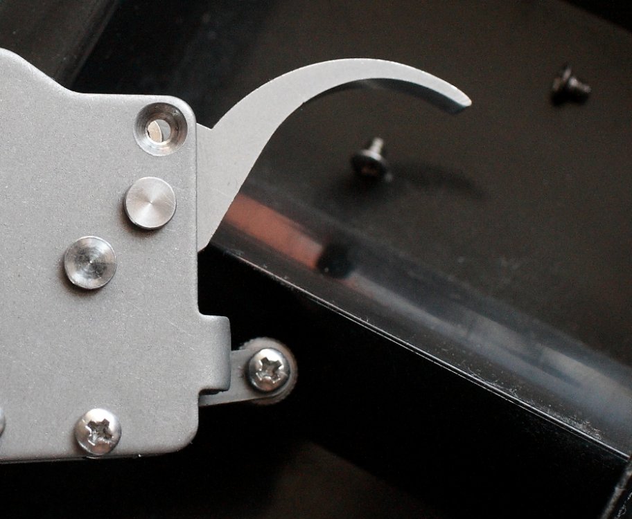

НСК-И Опубликовано: 8 апреля 2019 Автор Поделиться Опубликовано: 8 апреля 2019 (изменено) На УСМ Келбли усилие регулируется вот этим болтом(на фото). Мне пришлось снять весь УСМ,открутить болт на один оборот,поставить и протестировать. Добавил еще четверть оборота и получил то,что хотел,усилие к которому привык. Изменено 8 апреля 2019 пользователем НСК-И Ссылка на комментарий

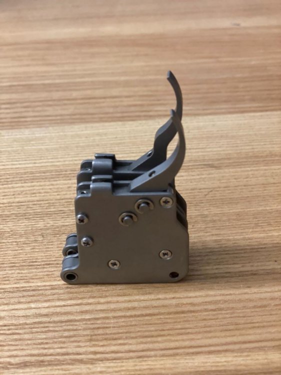

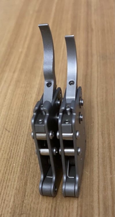

НСК-И Опубликовано: 22 апреля 2021 Автор Поделиться Опубликовано: 22 апреля 2021 (изменено) На джевеле появилась возможность заказывать удлиненный спусковой крючок. Изменено 22 апреля 2021 пользователем НСК-И Ссылка на комментарий
