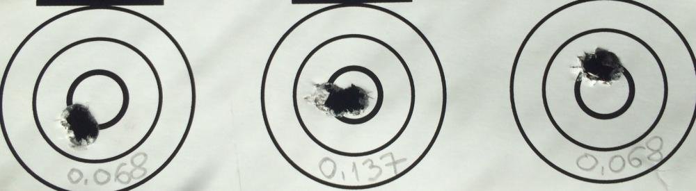

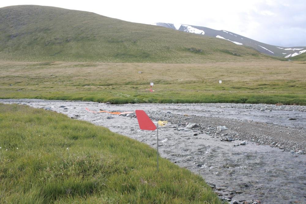

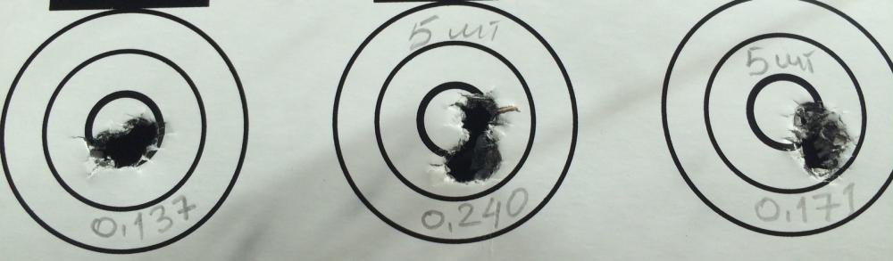

НСК-И Опубликовано: 5 августа 2014 Поделиться Опубликовано: 5 августа 2014 (изменено) Поэксперементирую. Если серьезно подходить к вопросу нужно ехать в закрытый тир,нужно исключить влияние ветра.Любое изменение угла ветра дает вертикаль(при боковом ветре).При угловых ветрах,ослабление или усиление потока дает вертикаль.ИМХО. На днях была возможность поработать с ветром, боковой ветер,все было очень информативно. Флаги стояли очень удачно,изменение угла флага убирало тень с флага,флаг полностью освещался солнцем,было очень удобно отслеживать угол (изменение)солнце-тень:) 100м флаги в одном положении(тень):) На этом фото левая мишень,боковой ветер (тень),средняя мишень четыре выстрела (тень)в дыру,пятый в солнце(угол изменился с 9 на 11)отрыв вверх) Правая мишень,четыре в тень,дождался когда угол изменится с 9 на 11(солнце) и сделал выстрел с выносом на вертикаль.Вынес чуть меньше чем было нужно,но в любом случае,правая мишень лучше чем средняя:) Изменение угла флага(ветра)дает изменение точки попадания ВСЕГДА!!!И чем дальше дистанция,тем больше отрыв:) 500м(с соревнований)ВСЕ ГРУППЫ ПОСЧИТАНЫ ПО ВЕРТИКАЛИ!!! НЕ ПРЕТЕНДУЯ НА ИСТИНУ:) Изменено 5 августа 2014 пользователем НСК-И Ссылка на комментарий
WWR Опубликовано: 5 августа 2014 Автор Поделиться Опубликовано: 5 августа 2014 нужно ехать в закрытый тир,нужно исключить влияние ветра. Это понятно. Но я говорил о вертикале при стрельбе в безветрие. Моменты заднего и переднего мешков как раз и волнуют больше всего. Анализируя события, могу рассказать: Готовясь к Бисли приобрёл новые гильзы и пули. Ну и дульник пришлось снять. Раньше, при стрельбе с дульником, проблема отдачи и свободного отката винтовки так остро не стояла. Но пришлось заново подбирать заряд. Чтобы уменьшить отдачу, подтянул (и очень сильно подтянул) зажатие цевья на упоре (упор СЭБ-"предыдущий"). Вертикаль появилась ещё на стадии подбора заряда. Причём в 99% групп. После обдутия всех гильз проверил подбор заряда на 2-м цикле. Первые несколько групп показали, что вертикаль, вроде как ушла. Перешёл на дистанции 800 - 1000 ярдов. И вот тут она и вылезла по новой. Все группы - это строго вертикальные строчки. Т.е. даже при наличии ветра в 1м/с читается он правильно, т.к. в группе все горизонтальные выносы совпадают с точностью 2 - 3см на 1000 ярдов. А вот вертикальный разброс может достигать и 0.5 - 0.8 МОА. Из 8 отстрелянных групп получил 3 вертикальные строчки и 5 вертикальных овалов с шириной овала до 6см. Это при ветре 0.5 - 1 м/с на дистанции 1000 ярдов. Мишени, увы, не фотографировал. Ссылка на комментарий
НСК-И Опубликовано: 5 августа 2014 Поделиться Опубликовано: 5 августа 2014 Чтобы уменьшить отдачу, подтянул (и очень сильно подтянул) зажатие цевья на упоре Так делать нельзя,отдачу это не уменьшит.Винтовка ЛЮБАЯ ДОЛЖНА скользить в мешках очень легко,тянем за приклад и винтовка без задержек страгивается с мешков. Перешёл на дистанции 800 - 1000 ярдов. Делать выводы на этих дистанциях очень сложно,там очень много факторов которые нужно учитывать и не всегда это получается.На мой взгляд, проще все сделать на сто метров СИДЯ(настройка.выводы , устранение проблем ).Стрельба лежа это еще одна проблема,которая требует серьезной подготовки и единообразия в производстве выстрела.Когда увлекался 338:) очень много холостил лежа,сидя, колено(на охоте в горах это очень помогало)часами на даче нарабатывал мышечную память и такой подход шел на пользу:) Ссылка на комментарий

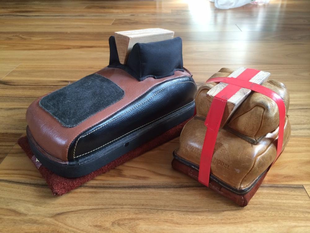

НСК-И Опубликовано: 5 августа 2014 Поделиться Опубликовано: 5 августа 2014 Моменты заднего и переднего мешков как раз и волнуют больше всего. Можно фото ТВОЕГО заднего мешка. Ссылка на комментарий
WWR Опубликовано: 5 августа 2014 Автор Поделиться Опубликовано: 5 августа 2014 Можно фото ТВОЕГО заднего мешка. Можно. Даже больше. Я сфотографирую укладку на него ложи. НО! Не раньше выходных. (Надо забрать в другом городе разрешения на ввоз и вывоз оружия). если винтовка стреляет на сто 0.1моа на 1000 она может так же 0.1 У меня частенько с точностью до наеборот. Ты не сравнивай пули в 7мм и 6РРС. Ссылка на комментарий
НСК-И Опубликовано: 5 августа 2014 Поделиться Опубликовано: 5 августа 2014 Ты не сравнивай пули в 7мм и 6РРС. Я не сравниваю,я просто убежден в своей теории. Я про мешок почему спрашиваю,если у тебя обычный маленький СЭБ,тогда есть смысл пробовать большой,я обратил внимание,что в классе орен стреляют с больших мешков.У меня в наличии есть большой мешок+плот отто для этого мешка.Предложение такое:) Я отправляю тебе этот комплект,ты его тестируешь,можешь отсыпать или наоборот набить его песком,как посчитаешь нужным.Едешь с ним на БИСЛИ,выступаешь с ним,а потом отдаешь весь комплект Грималюку Диме(это мой подарок ему). Вес комплекта 10кг 100грамм.Низ набит тяжелым песком,уши обычным. Ссылка на комментарий
WWR Опубликовано: 5 августа 2014 Автор Поделиться Опубликовано: 5 августа 2014 Предложение такое Я отправляю тебе этот комплект,ты его тестируешь,можешь отсыпать или наоборот набить его песком,как посчитаешь нужным.Едешь с ним на БИСЛИ,выступаешь с ним,а потом отдаешь весь комплект Грималюку Диме(это мой подарок ему). Идёт! За месяц успеет до меня доехать? Как отправлять будешь? На всякий случай мой адрес даю в личку. Ссылка на комментарий
