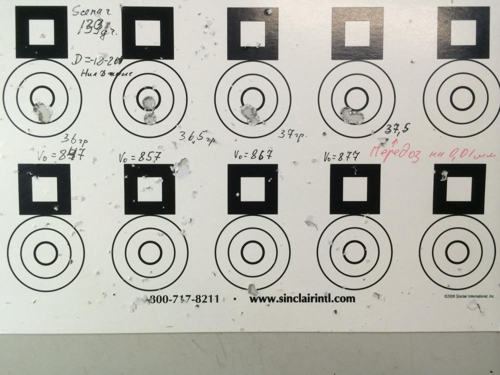

ВДЧ 10 Posted August 28, 2014 (edited) Нужен ли 6,5х284, если 6,5х47 запускает снаряд с такой же скоростью? Такая постановка вопроса, мне кажется, не совсем корректна. Если в сравнении этих двух патронов опираться на данные мануала Вихты, то получается, что пулю Скенар 139 можно разогнать до 855м/с патроном 6,5х284, а эту же пулю в патроне 6,5х47 до 787м/с. Разница в 48м/с. Мы, правда, стреляем на других скоростях, но принцип понятен. Другое дело, что тут надо учитывать остальные факторы: разумная достаточность; кучная полка; отдача; живучесть ствола; расход пороха и т.д. Например, знаю несколько товарищей которые используют 6,5х284 и почему-то все работают на скоростях 840 - 860м/с с навеской 52,5 - 53,5gr. Выходит что на этих скоростях эти винтовки работают стабильно и кучно. Можно ли на этих скоростях и этой же пулей стрелять из винтовки в калибре 6,5х47? Я решил попробовать, хотя у меня основная пуля VLD-130. Скенар139/N150/22град. Скорость измерялась Магнетоспидом-2. Как видно из мишени, начало передозировки (увеличение проточки гильзы на 0,01мм) появилось только при навеске 37,5, скорость 877м/с. Значит спокойно можно использовать навеску 37gr, а это на 30-35% меньше чем у 6,5х284 Очень приличная экономия пороха при сопоставимых скоростях, да и разгар ствола будет значительно меньше. Так что подход к выбору калибра должен быть творческим.:) Edited August 28, 2014 by ВДЧ Share this post Link to post

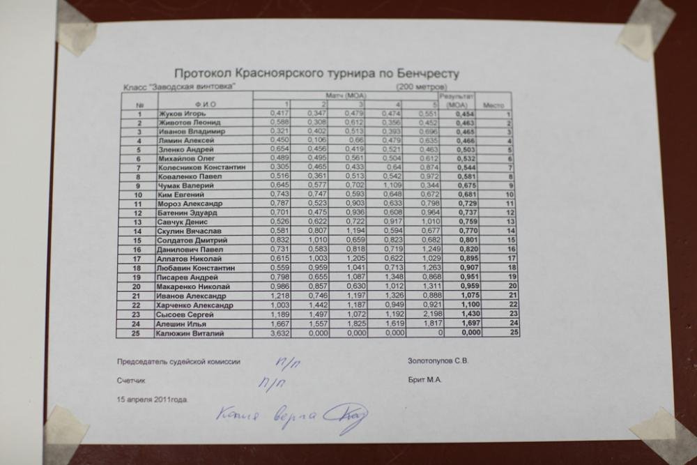

НСК-И 132 Posted August 28, 2014 (edited) Добавлю про 338 лм,раньше много стрелял именно этим калибром,для себя определил нишу:)горная охота. До 1000 м шансов у зверя очень мало,практически нет.Использование 338 лм на соревнованиях по бенчресту:)считаю полным экстримом и издевательством над стрелком:)Сам это прошел:)много раз:)и знаю о чем говорю. Соревнования по снайпингу с этим калибром тоже вызывает много вопросов:) [ATTACH=CONFIG]6765[/ATTACH] Сколько у нас упражнений на 1000м?ОДНО!!!Это одно упражнение можно спокойно отстрелять и другим калибром,с очень большими шансами на успех.ИМХО.В общем вывод простой:)в современном мире:)место 338 лм очень ограничено,достоинства в сравнении с другими калибрами очень сомнительны.ИМХО. Сам по себе калибр очень кучный, [ATTACH=CONFIG]6768[/ATTACH] [ATTACH=CONFIG]6769[/ATTACH] [ATTACH=CONFIG]6770[/ATTACH] но умение быть стабильным при стрельбе сериями(в этом калибре) сводит на нет все его преимущества перед другими калибрами.Можно успешно отстрелять одну серию,но делать это на протяжении всего соревнования очень сложно,отдача вносит свои коррективы в стабильность стрелка. Edited August 28, 2014 by НСК-И Share this post Link to post

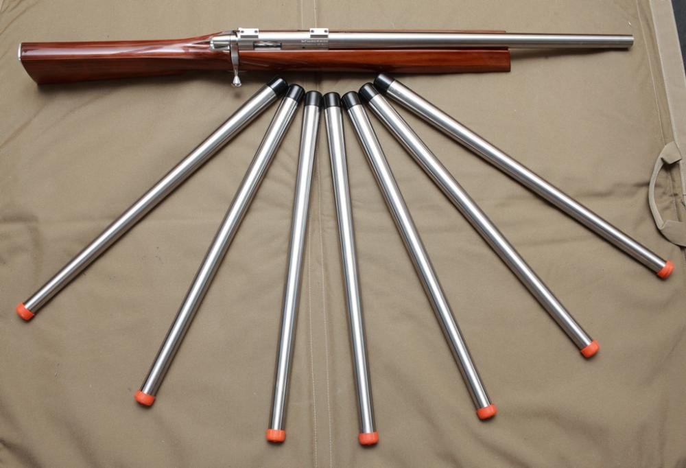

WWR 12 Posted August 29, 2014 Вадим, а насколько важна для достижения максимальных скоростей длина ствола? Или это второстепенный параметр? Олег! Простой пример: Алексея Петрова из Питера знаешь? У меня с ним одинаковый калибр 7ммRSAUM. Компоненты одинаковые( и пули 180гр, и порох 560, и капсуля). Как оказалось и навески настроились и на навески одинаковые - 59.5гр. Только он с джампом, а я с джемом. Но разница в COLах мизерная. По идее начальная у меня должна быть выше. Аннет!!!! У него 912м/с, а у меня 870м/с. Я уверен, что это из-за разницы в длине ствола. У меня 660мм, а у него 760мм. Почти такая же картина и с Олегом Скориковым. Но у него навеска ещё ниже моей - 58.5гр, тоже джем, на стволе 760мм скорость 890м/с. Share this post Link to post
