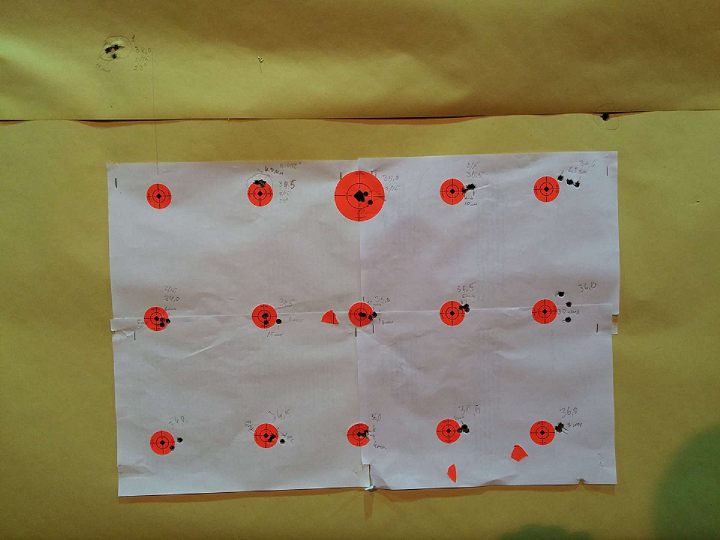

Dobryak Posted July 6, 2015 Author Share Posted July 6, 2015 (edited) Игорь привет! Ты же знаешь, никаких секретов. Всё как и раньше! Я вроде писАл уже ранее. Орсис Варминт, ствол 24", твист 8". Настрел 2300. Патрон Сценар 123, порох сунар 30-06. Скорость 890 м/с. Но сунар именно партии 3/11. На других так не получится! Единственное, что я раньше стрелял на скорости 910 м/с но куча была от раза к разу. И гильзы жили не особо долго. Перед охотой решил конкретно заморочиться с патроном, т.к. была цель добыть сурка на максимально возможной дистанции. Пришлось поработать над патроном. На мой взгляд настроил идеально. Собственно прострел это и показал. Но скажу честно, я уверен, что даже близко не смогу повторить результат! ;) Edited July 6, 2015 by Dobryak Link to comment
НСК-И Posted July 6, 2015 Share Posted July 6, 2015 Сценар 123, Кстати,сценар 123 летит очень прилично.Недавно видел мишени на 100 и 500,впечатлили не меньше чем твои.Твист 8.5, вв 140 ,дельфин. Link to comment
Dobryak Posted July 6, 2015 Author Share Posted July 6, 2015 Недавно видел мишени на 100 и 500,впечатлили не меньше чем твои. Да я сам с этой мишени второй день в, мягко говоря, ауте! Много чего видал, но вот чтоб вот так, в живую, да ещё и своя!.... :D Link to comment
telega765 Posted July 25, 2015 Share Posted July 25, 2015 Это давление или что то енот с винтовкой? Что было ? С ув.Олег Link to comment
