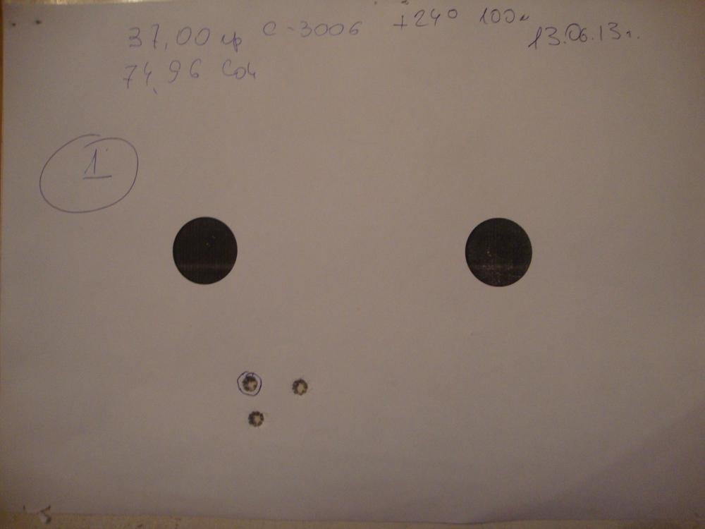

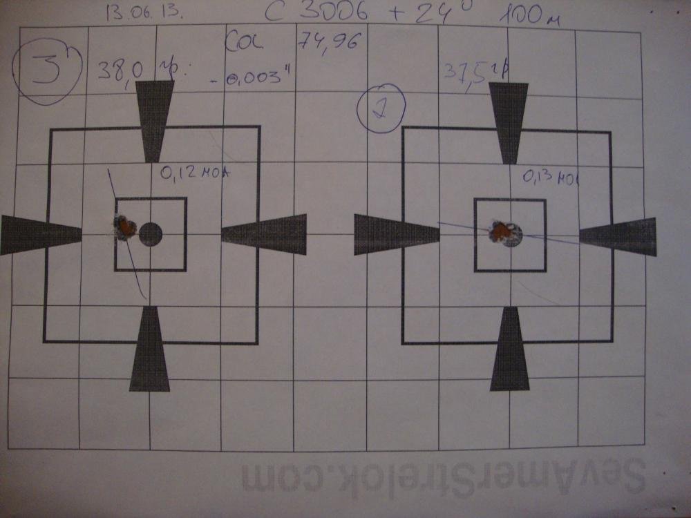

TSARS Опубликовано: 13 июня 2013 Поделиться Опубликовано: 13 июня 2013 (изменено) Приветствую всех! Сегодня наконец решился и собственноручно заменил на свой страх и риск на Т-5000 Орсис ствол 308 ой на допствол 6,5х47 Лапуа. Скажу сразу винтовка с базовым стволом ( 308) очень радовала отличной кучностью, спокойно давала 0,3 МОА и менее ( Сунар КВБ Лапуа Ск.167) при правильном релоудинге. Хуже чем 0,5 МОА получалось очень редко и то по моей вине. Но впрочем тема о другом. Изначально винтовка бралась именно для стрельбы их 6,5х47 Лапуа. Но 308 ой ствол так хорошо стрелял, что я особенно то и не торопился его престволить, успев отстреляв около 500 патронов. Ну и запоздал с заказом матриц для 6,5 ( они сейчас уже в дороге). Их отсутствие меня конечно тормозило, но еще больше останавливала сама процедура смены ствола, была определенная неуверенность, боязнь сделать что то не так! Но, спасибо Игорю (НСКИ) он еще на Ганзе в моей теме ( до обвала) и собственно здесь подробно расписал все наглядно, с фото, как все нужно делать, что мне лично очень помогло. Использовал я тиски и ключ, которые приобрел вместе с винтовкой. Закрепил ствол в тисках, с кожаным проставками, предварительно извлек ствол из ложе снял прицел, усм. Стал откручивать. Скажу в правду в какой то момент я уже было решился отказаться от всей этой затеи, так дважды приложил не хилое усилие используя вспомогатель длинной см. 80 ( труба), но ствол не давался, чуть не вырвал тиски из стола. Переустановив тиски заново, на стол по крепче решил попробовать в третий раз перекрестился приложился как мог и тут раздался звонкий щелчок, я сперва подумал, что головка лопнула, а нет ствол открутился. Дальше сделал все как показывал Игорь, зачистил резьбу, нанес смазку и закрутил новый ствол ( без динамометрического ключа ) до упора как мог. Операция вроде прошла успешно :) пациент вроде жив :) . Скажу сразу, что перед тем, как открутить ствол я как показывает в своей книге Тони Боер, приклеил на торец затвора свинцовую проволоку, вставил затвор, провернул его, извлек, замерил сплющенную проволоку получил 0,30 мм. После установки нового ствола повторил, сделал тоже самое и получил те же 0,30 мм, что меня немного успокоило, т.е. зазор между конусом затвора и стволом остался таким же. Но руки еще больше зачесались, хочется стрельнуть, проверить, а матриц нет (фул и посадочная вилсон, еще в дороге). В общем решил сделать обдуманную, мною еще с вчера глупость. Взял новые гильзы капсулировал их ( КВБ 223), снял фаски с дульцев зарядил их Сунаром 3006 (3/11) три навески 37, 37,5 и 38 гр. по три патрона с пулей Лапуа сценар 139 гр. ( Спасибо Анатолию, его рецепт!) Ну и посадил их резьбовой посадочной от 308 го. Предварительно опередил точку касания нарезов, и воткнул пулю в нарезы на 0,003", так по наитию, полагая, что патроны, таким образом, собранные будут иметь большое биение, и это как то более или менее стабилизирует пулю. Готовые патроны покрутил на столе, вроде пули сидят ровненько. Причем хочу отметить, что Col получился 74,96 мм и на всех патронах одинаково, разбега не было! Поехал отстреливать. Скажу честно, ничего особо не ждал. Винтовка стреляет, уже хорошо, затвор работает, гильзы извлекаются легко. Первая группа на навеске 37 гр. из трех разлетелась на 25 мм! Ну думаю до экспериментировался. Придется везти винтовку ОРСИС. Но решил отстрелять остальные две навески. Попутно проведя, что вроде обкатки. Вспомнил, за одно, и что такое новый ствол, меди много, понадобилась три полных цикла и то не до конца все вычистил, просто не втерпеж было еще стрельнуть. Обнулился, стрельнул вторую навеску вроде одна пробоина, две не вижу. Подошел к мишени вижу все три в одну дырку. Сказать, что обрадовался, это ничего не сказать. Сделал еще три чистки, отстрелял третью навеску, ну и тоже все одну дырку!!! В общем даже не знаю, чего и думать, слишком уж все хорошо начинается уж больно легко все полетело на не подготовленных гильзах ,без нормальной посадочной матрицы( я так не привык надо же по мучатся). Вот мишени. Что думаете камрады, такое бывает или случайность!? Ну и еще раз спасибо топикстартеру данной темы Анатолию, Игорю Жукову за помощь новичкам для которых, он всегда находит время, ну конечно Орсису - Алексею ( Хабаровск) лично, за такую винтовку! С уважением, Андрей. Изменено 14 июня 2013 пользователем TSARS Ссылка на комментарий
