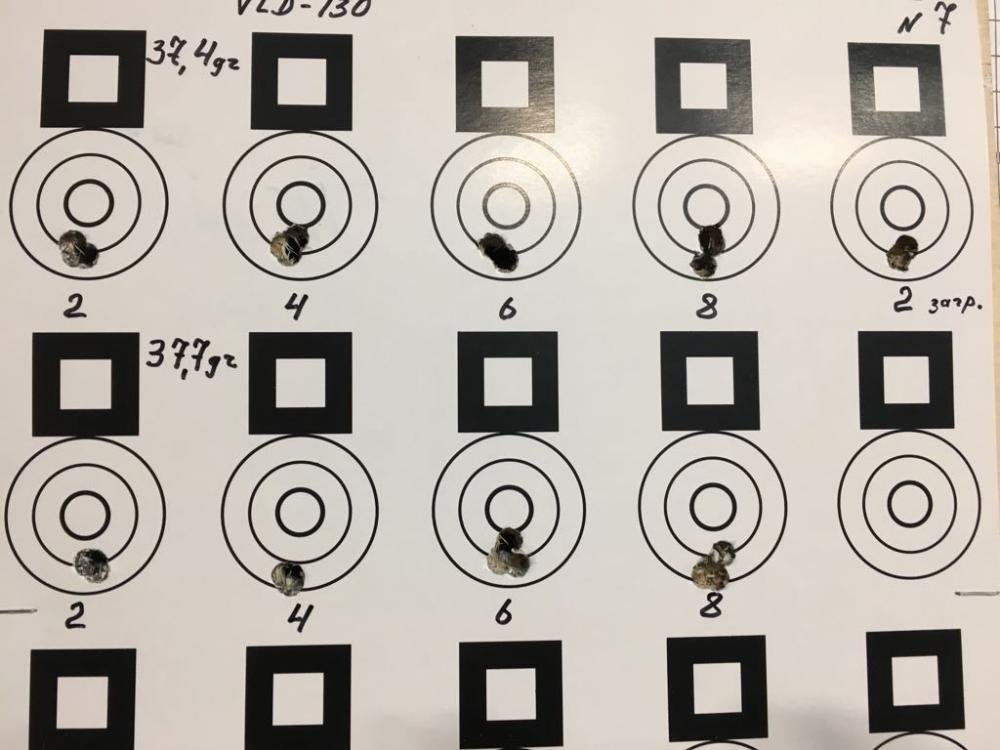

На фото ,две навески,старт от точки касания и вверх в сторону закуса с шагом 2 тясячные (2-4-6-8.)
Глядя на мишень можно легко определиться с выбором :)

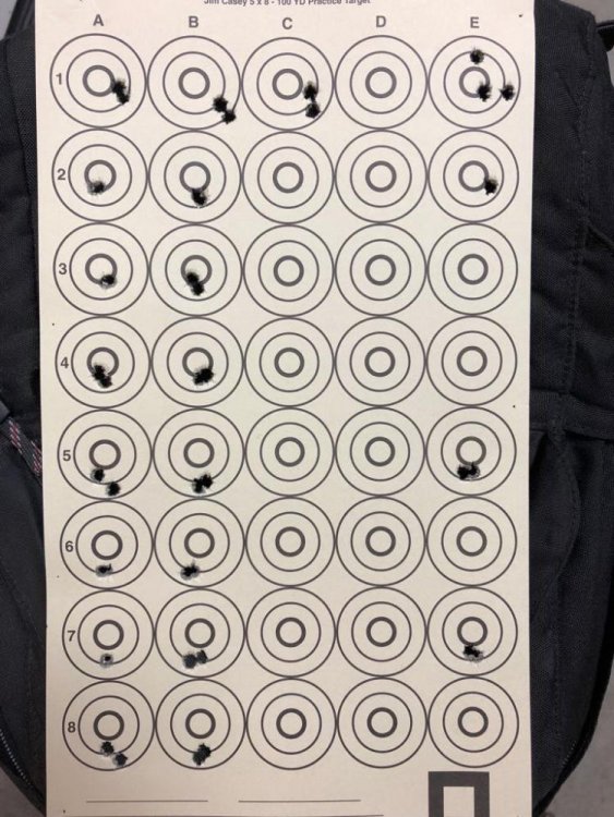

Вот еще для понимания,это 6 РРС (закрытый тир)
А В С это навески,Е загрязнители,1-2-3-4-5-6-7-8 глубина посадки с шагом ДВЕ тысячных.старт от точки ЗАКУСЫВАНИЯ.
Снарядил первый ряд А В С,отсрелял,сделал выводы ,что С не летит,дальше заряжать эту навеску не стал (30.3 с постукиванием :))
Дальше погнал две навески и разные глубины.Когда все закончил сделал выводы,выбрал ряд номер 2,по моим рассуждениям это был идеальный вариант.Показал Кембелу,он выбрал ряд номер 6 :) На вопрос ,почему? обьяснил просто,если в наличии две кучные посадки ВСЕГДА выбирай нижнюю ,которая ближе к точке касания т.к там всегда стабильнее,дальше вопросами его мучить не стал,остановился на номере А6 :) И тут мне поперло :):):) А на случай разгара в запасе А7 :)

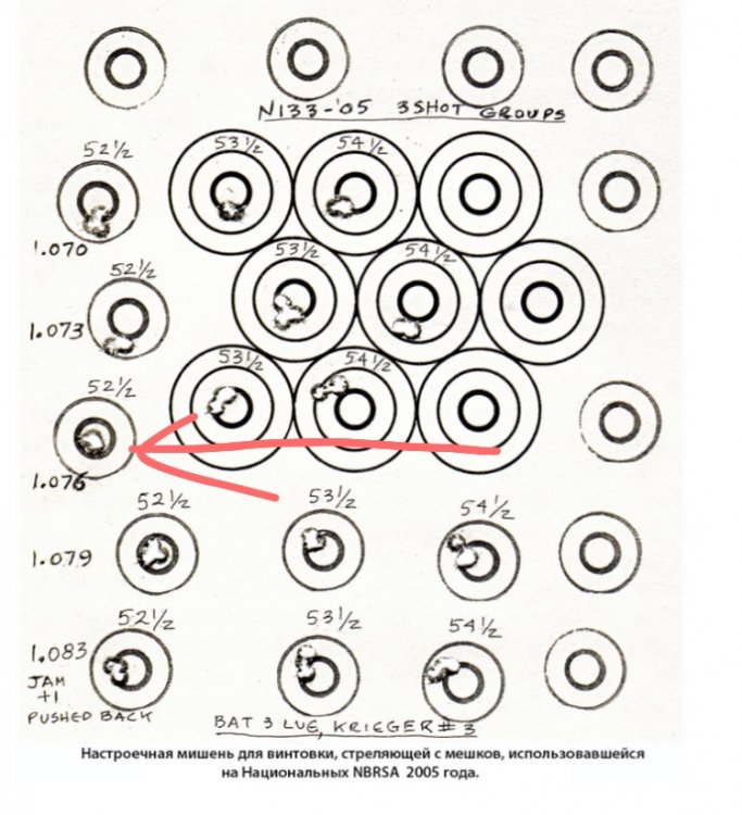

Вот настроечная мишень Тони Боера (на стрельбище),1.070-1.083 глубина посадки,52 1\2-54 1\2 это навески (клики дозатора)
Все эти мишени ДЛЯ ПОНИМАНИЯ процесса,нужно понять , как и что делать и тогда процесс настройки превратится в управляемый и понятный процесс.КАЛИБР НЕ ВАЖЕН,ПРИНЦИП ОДИН!!!

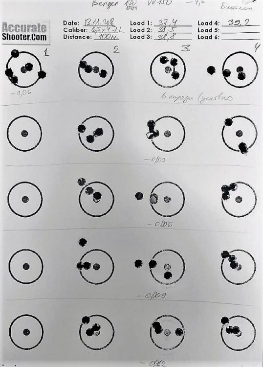

Что-то у меня какой-то ствол капризный)) или BERGER 130 тактический ему не подходит... VV150.
Отстрелял навески с шагом вообще 0,1 грана.
стрелял лёжа с мешка тактического и сошек на мешке от кабара.
Понимаю что это не по феншую, и должен быть откат в идеале, но 223 же кучкуется)

скорости ровные получаются, прямо одинаковые))
стрелял при +1(на патроны из дома и возможно были теплее, первые точно), примерно, встречный ветер 3 м/с, порывами до 9 м/с(по данным интернет приложений, по ощущениям примерно так же), флагов конечно не было.
далее выбрал три навески и отстрелял посадку с шагом 0,003(условно от закуса в касание шел), но уже примерно при -7 из багажника, тут ветра не было, стрельба так же лёжа.
Есть версия, что с падением температуры куча распадается, но опять же нет опыта насколько ВВ150 термозависим.
Видно что на малых скоростях, не кучкуется, пробовать при -10, - 39,3 грана?

Шаг 0.1 грана не целесообразен, на что указывают скорости. Ненужный расход компонентов. Минимум 0.3 сам всегда делаю 0.5, меньшие изменения навески находятся в пределах разброса скоростей. Если совсем ничего не получается, проверьте железо. Крепление планки, колец-кронштейна их затяжку. Снимите ложу, проверьте нет ли между ресивером и бедингом масленой сырости, все обезжирить и затянуть ложу динамометрическим инструментом с нужным усилием. Повторить прострел. Попробуйте пройти лесенку на 300 метров, и исходя из неё подвигать пулю уже в группах на 100 м.

знаю, что отстреливать с шагом 0,1 смысла нет.
Это сделано, чтобы исключить все вопросы по полке(из-за паранои с кучностью) и просто для тренировки, ну и проверить качество патрона относительно постоянства скорости, тут вроде всё нормально.
Игорь, с вашими аргументами не поспоришь, у меня нет упора переднего и нет заднего мешка, поэтому с сошек и тактического, но в 223, на Бергере 80 ВЛД, по вашему рецепту, удалось настроится.
Ветра в одном из случаев точно нет, т.к. у нас галерея закрытая есть, но без крыши, задувает, конечно но не сильно, она шириной не большая, а высота стен 3 метра + перекладины сверху с освещением. Так что когда на улице метра 3 в секунду, то ветром в галерее можно пренебречь.
Версия у меня одна осталась, что ложе от GRS Berserk(https://www.grsriflestocks.com/models/composite-stocks/grs-berserk), не для высокоточки, для охоты максимум, у ней цевьё мягкое(вообще без рёбер жесткости, как у того что Blaser, например, просто канава с тонкими стенками и дном, и когда ставишь на широкие сошки от LRA, например, то беря за приклад пальцами одной руки, ложе податливо на кручение в районе цевья, видно как ствол гуляет от стенки к стенке.
Может просто не выдерживает толстого контура и ДТК.)))
Поставил в ложе от Tikka Sporter, там цевьё значительно более жесткое.
перестреляю, отпишу.
Скорее всего. У меня 130 влд пуля не летела никак, вроде кучковалось 0.2, но повторить никак немог (орсис, патронник CIP), сжог около 500шт, потом сунул 123 и 139 сценар и всё получилось как надо, также 140 гибрид устроил.
