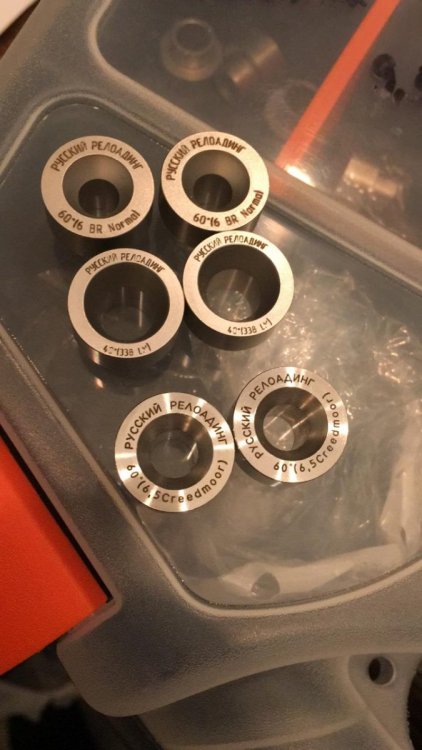

lapua1234 Опубликовано: 3 ноября 2019 Поделиться Опубликовано: 3 ноября 2019 Привет Всем! Подскажите правильный колпачек для замера плечей 6,5x47 этот https://www.brownells-deutschland.de/SINCLAIR-BUMP-GAGE-INSERT-7mm-30BR-Ultra-Mags-to-338-30-Shoulder-Bump-Gage-Insert-SINCLAIR-INTERNATIONAL-65-Creedmoor-7-mm. Или .brownells-deutschland.de/SINCLAIR-BUMP-GAGE-INSERT-PPC-BR-Family-30-Shoulder-Bump-Gage-Inserts-SINCLAIR-INTERNATIONAL-22-PPC-6-PPC-6-mm-Rem-BR-Benchrest-17-Remington-Fireball-22-BR-Benchrest-Remington-PPC-Family-20-PPC-20-BR-Benchrest-17-PPC-749011484. Ссылка на комментарий
НСК-И Опубликовано: 3 ноября 2019 Поделиться Опубликовано: 3 ноября 2019 Вот ребята делают отличные колпачки. Продают на ганзе Ссылка на комментарий
lapua1234 Опубликовано: 3 ноября 2019 Поделиться Опубликовано: 3 ноября 2019 Уже время назад им писал,в теме не ответили,написал в ПМ. Ссылка на комментарий
рокки калуга Опубликовано: 3 ноября 2019 Поделиться Опубликовано: 3 ноября 2019 А можно ссылочку на них? Ссылка на комментарий
lapua1234 Опубликовано: 3 ноября 2019 Поделиться Опубликовано: 3 ноября 2019 https://forum.guns.ru/forummessage/153/2464705.html Ссылка на комментарий

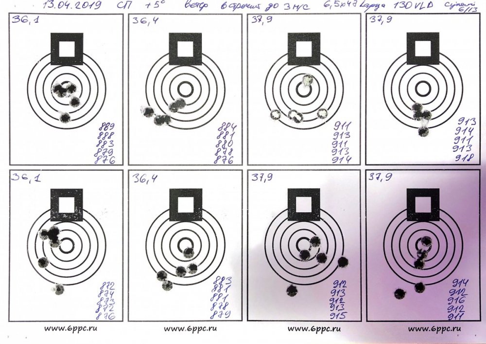

Alex Опубликовано: 8 ноября 2019 Поделиться Опубликовано: 8 ноября 2019 Всех приветствую! Уважаемые, помогите пожалуйста. Только начал осваивать этот калибр. Подскажите в таком вопросе. Комплектующие: Сунар 30-06 6\13к аляVV-150, Scenar 123, гильзы Lapua новые не точеные. Начал с 35 gr. на 37,5 – 38 gr. выросла проточка на 0,04 мм. (.0016") на 38,5 gr. начало травить капсульное гнездо, +0,06 мм. (.0024") к проточке. Капсюль в последующим вставлялся БЕЗ каких либо усилий. Дальше стрелял на 36,5 gr. Обнулился на 100. Прострелял до 400 метров. Хронографа нет. В калькуляторе «Стрелок Про» забил скорость 850 м\с. (думал на этой навеске примерно такая скорость и будет). При использовании этих поправок СТП уходило вверх. В калькуляторе начал прибавлять скорость и дойдя до 940 м/с поправки сошлись с незначительным+ Вертикальные поправки на 200 м. составили 0,4 МРАД на 300 м. 1,1 МРАД, на 400 м. 1,8 МРАД. Такое вообще может быть? Я про такую скорость на навеске 36,5 gr. Или я что не понимаю? Как некоторые сыпят по 39-40 gr.? Заранее благодарен. Ссылка на комментарий
jaba Опубликовано: 9 ноября 2019 Поделиться Опубликовано: 9 ноября 2019 В 03.11.2019 в 16:58, lapua1234 сказал: Уже время назад им писал,в теме не ответили,написал в ПМ. У них что то с почтой было - я тоже ответа не получал не мог пока в вотсап не постучался. Ссылка на комментарий
AlexWD Опубликовано: 12 ноября 2019 Поделиться Опубликовано: 12 ноября 2019 (изменено) В 08.11.2019 в 13:58, Alex сказал: Всех приветствую! Уважаемые, помогите пожалуйста. Только начал осваивать этот калибр. Подскажите в таком вопросе. Комплектующие: Сунар 30-06 6\13к аляVV-150, Scenar 123, гильзы Lapua новые не точеные. Начал с 35 gr. на 37,5 – 38 gr. выросла проточка на 0,04 мм. (.0016") на 38,5 gr. начало травить капсульное гнездо, +0,06 мм. (.0024") к проточке. Капсюль в последующим вставлялся БЕЗ каких либо усилий. Дальше стрелял на 36,5 gr. Обнулился на 100. Прострелял до 400 метров. Хронографа нет. В калькуляторе «Стрелок Про» забил скорость 850 м\с. (думал на этой навеске примерно такая скорость и будет). При использовании этих поправок СТП уходило вверх. В калькуляторе начал прибавлять скорость и дойдя до 940 м/с поправки сошлись с незначительным+ Вертикальные поправки на 200 м. составили 0,4 МРАД на 300 м. 1,1 МРАД, на 400 м. 1,8 МРАД. Такое вообще может быть? Я про такую скорость на навеске 36,5 gr. Или я что не понимаю? Как некоторые сыпят по 39-40 gr.? Заранее благодарен. Добрый день! В принципе, Ваши результаты коррелируются с моими, с той лишь разницей что у меня 130 гран пулька. ну а 6\13 это же не полный аналог vv150, а некий))) у меня тоже VV150 влазит 40 гран и ничего, а сунар уже на грани передоза!) Изменено 12 ноября 2019 пользователем AlexWD Ссылка на комментарий
Alex Опубликовано: 14 ноября 2019 Поделиться Опубликовано: 14 ноября 2019 В 12.11.2019 в 10:08, AlexWD сказал: В принципе, Ваши результаты коррелируются с моими Добрый вечер! Спасибо, теперь более менее ясно, что такая скорость вполне себе может быть. На навеске 37,9 гнездо в порядке? не прослабляется? Я по мишеням гляжу, кучность не айс. У меня тоже +-минута. У Вас где-то от 36,4 и до 37,00 должно наверное получиться. В настоящее время как винтовка стреляет? Ссылка на комментарий
AlexWD Опубликовано: 14 ноября 2019 Поделиться Опубликовано: 14 ноября 2019 1 час назад, Alex сказал: В настоящее время как винтовка стреляет? с того раза и не стрелял) сейчас зарядил 140 гибрид на ВВ150, попробую. стреляет как-то не стабильно, по картинке видно, скорости не гуляют, а вот кучки... три рядом, потом отрывы)) на 37,9 вторая куча вроде ничего один отрывчик, но три кучи - никакие))) кстати здесь где-то рядом передоз, проточка двигаться начинает, но не вываливается ничего, растет на 0,001" и на донце отметины от болта... так что летом надо снижать навеску точно, да и кучи нет. хотя когда было -15 -20, то собиралась вроде менее 0,3 МОА в поисках пока, 223 сразу настроил по рецепту Игоря 80 VLD и VV140 а тут 130 VLD & VV150 не полетело пока) вернее летит, но не стабильно,может отсутствие беддинга дает знать о себе) Ссылка на комментарий
Pavel-K Опубликовано: 14 ноября 2019 Поделиться Опубликовано: 14 ноября 2019 (изменено) 1 час назад, AlexWD сказал: сейчас зарядил 140 гибрид на ВВ150, попробую. кстати здесь где-то рядом передоз, проточка двигаться начинает, но не вываливается ничего, растет на 0,001" и на донце отметины от болта... так что летом надо снижать навеску точно, да и кучи нет. У меня все 140-ые (Сценар 139, Бергер Хантер и Элит хантер, Хорнади А-макс и ЕЛД-М) летают на VV 150 на 38.5 гр., гильзы живут 15+ циклов. Отметины на гильзе и растущая проточка у Вас от неправильно обжатой гильзы. Опустите плечи на пару-тройку тысячных дюйма, и проблемы не будет. В момент выстрела гильза сглаживает скачёк давления этим зазором, вытягиваясь, и за счет этого не идет такой большой нагрузки на проточку и торец. Изменено 14 ноября 2019 пользователем Pavel-K Ссылка на комментарий
Pavel-K Опубликовано: 14 ноября 2019 Поделиться Опубликовано: 14 ноября 2019 В 08.11.2019 в 12:58, Alex сказал: Всех приветствую! Уважаемые, помогите пожалуйста. Только начал осваивать этот калибр. Подскажите в таком вопросе. Комплектующие: Сунар 30-06 6\13к аляVV-150, Scenar 123, гильзы Lapua новые не точеные. Начал с 35 gr. на 37,5 – 38 gr. выросла проточка на 0,04 мм. (.0016") на 38,5 gr. начало травить капсульное гнездо, +0,06 мм. (.0024") к проточке. Капсюль в последующим вставлялся БЕЗ каких либо усилий. Дальше стрелял на 36,5 gr. Обнулился на 100. Прострелял до 400 метров. Хронографа нет. В калькуляторе «Стрелок Про» забил скорость 850 м\с. (думал на этой навеске примерно такая скорость и будет). При использовании этих поправок СТП уходило вверх. В калькуляторе начал прибавлять скорость и дойдя до 940 м/с поправки сошлись с незначительным+ Вертикальные поправки на 200 м. составили 0,4 МРАД на 300 м. 1,1 МРАД, на 400 м. 1,8 МРАД. Такое вообще может быть? Я про такую скорость на навеске 36,5 gr. Или я что не понимаю? Как некоторые сыпят по 39-40 gr.? Заранее благодарен. Порошок намного быстрее, чем VV 150. 123-ий Сценар на 39,5 при +20град. из 22" летит 900м.с., на 300м. - 1,17 МИЛ, на 400м. - 2 МИЛ. Убавляйте навеску, иначе гильзы будут жить недолго. Ссылка на комментарий
