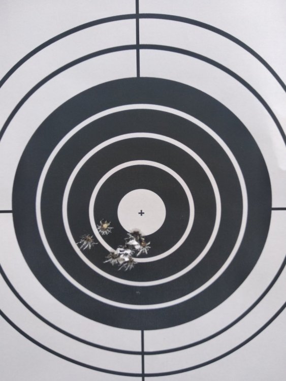

Спасибо за совет! В прежний прицел толком не видел точку прицеливания в таких мишенях , на 100м. Поэтому использовал такие. Да и кучу собрать не мог как и уважаемый Остяк, разлеталась так же. После замены прицела , дело пошло... Не подскажете где можно скачать такие мишени?

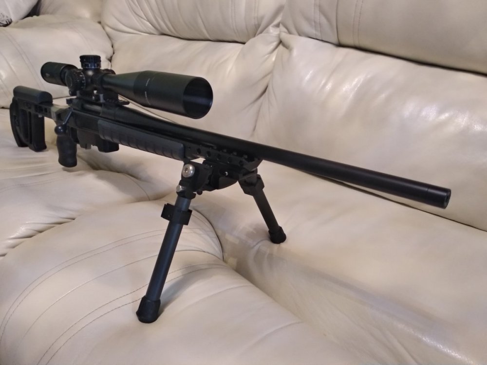

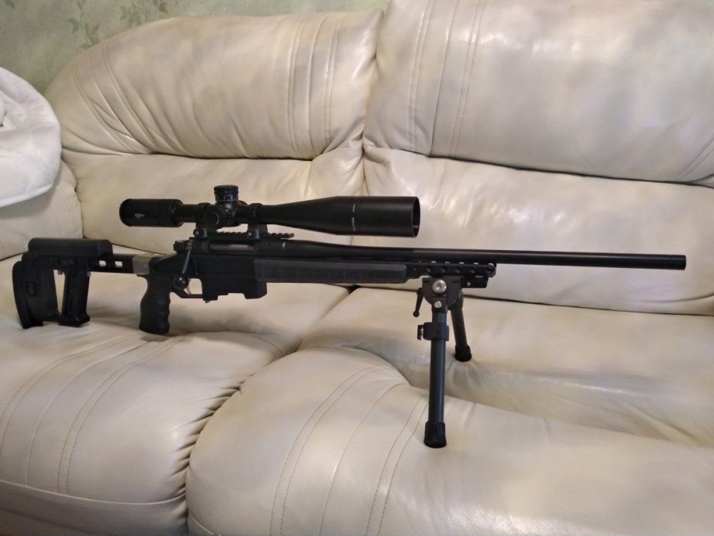

Недавно приобрел Орсис 120, 22" в калибре 6,5х47 с подачи форумчанина Al. за что ему огромное спасибо🤝

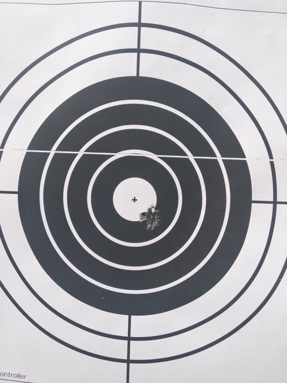

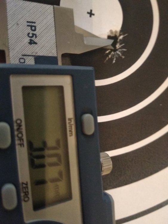

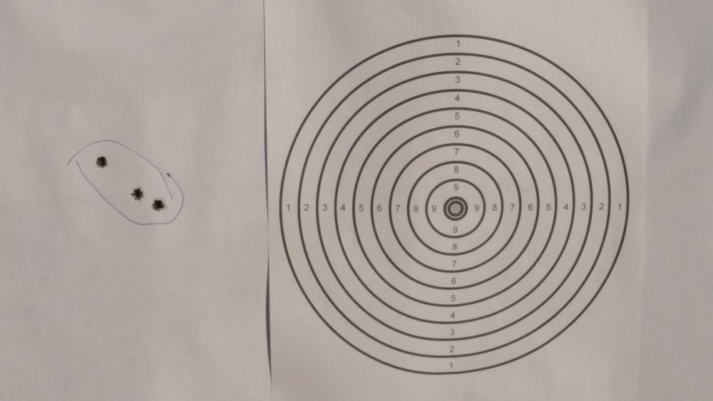

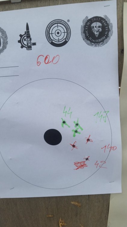

Поставил его шасси и при обкатке ствола получились вот такие мишени.
Порошок VV550 28гран, пуля ELD-M 147 гран, 100м

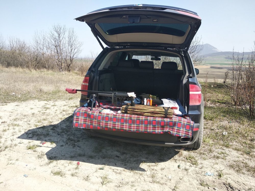

Стрелял с машины.
собственно сам ствол
Стрелял вот так
0,105 МОА
2 выстрела
Первый холодный слева и следующие два 0,178 МОА
Изменено пользователем VAG
