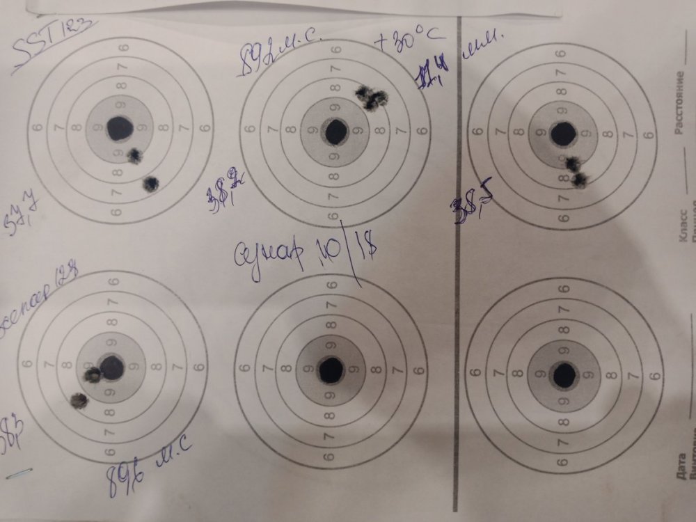

SST 123 -очень хороший вариант для охоты-пуля вроде легкая..но быстрая экспансивность + скорость и отличная точность(баллистика пули) оставляет более тяжелые и именитые пули далеко позади!!

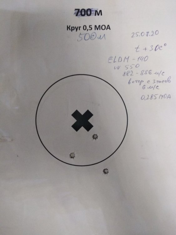

Орсис 120 калибр 6,5х47
Стрельба со стола))
100м
500м

В 20.07.2020 в 20:29, Vasilich сказал:
может быть у нас разные понятия-" летят отлично"??
для мну-если дырки касаются друг-друга-это хорошо...
"отлично"-'это 0.2 моа...
Понятия отлично у меня означают именно отлично, но может они у нас и разные!!)))

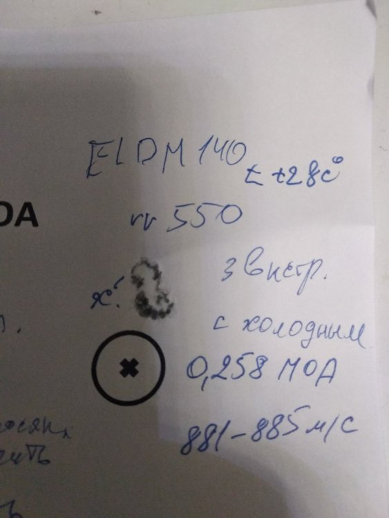

А вообще забавно нынче все стало, раньше 0,5 моа и все были счастливы и винтовку под это подбирали, а сейчас одни снайперы с группами 0,2 моа и некоторые менее даже заявляют))) Может и я когда-нибудь так научусь)))
4 часа назад, Vasilich сказал:
вижу...на вихте результаты отличные...
И на сунаре могу показать и на ходгдоне))) калибр 6,5х47 спокойно переваривает 123-147gr и эти Ориссы не исключение!)))

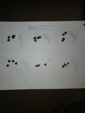

ВВ 150,навеска 37.1-38.0 (37.1-37.4-37.7-38.0) с шагом 0.3 грана.Находим точку старта(закусывание) и от нее двигаем пулю в сторону джампа с шагом 0.003.  Сделать 15 шагов и  посмотреть ,что происходит ,сделать выводы и принять решение о дальнейших действиях.
2 часа назад, Андрей154 сказал:
Собрал пробную партию со 130 пулей, партия получилась большая , через сколько выстрелов чистить ствол и надо ли?
2 загрязнителя и 4 серии по три выстрела ,итого 14 выстрелов.Чистка ,без пасты.
2 загрязнителя и 4 серии по три выстрела ,итого 14 выстрелов.Чистка с ПАСТОЙ,
14 выстрелов чистка ,без пасты.
28 выстрелов чистка с ПАСТОЙ.
Ездил подбирать патроны. стрелял со стола ,задний мешок , сошки.
Есть отрывы но как понял мой косяк. Думаю остановится на 38 гн с размером 83.6.
Хотя 37.1 с 83.7 тоже не плохо но на 38 скорость по выше .
Навеска 37.1 с размером 83.7 мм 245 метров , один отрыв думаю по моей вине. 4 выстрела.
Что посоветуете ? Работать над вкладкой и дрожанием рук?
