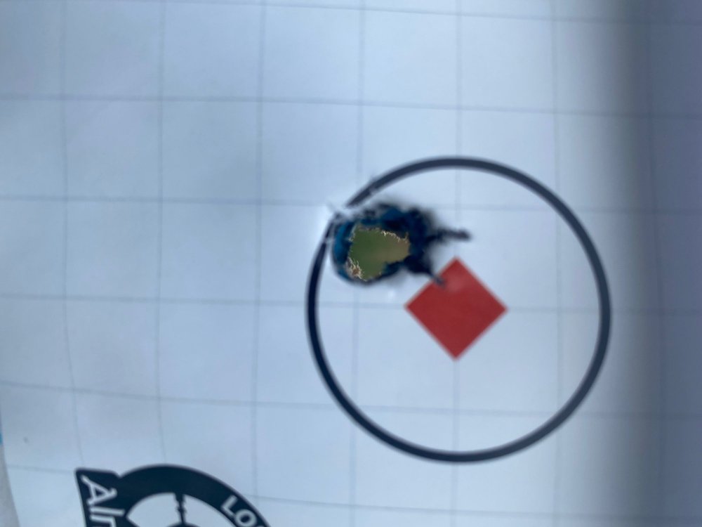

Hanvitalii Опубликовано: 21 мая 2022 Поделиться Опубликовано: 21 мая 2022 Контрольный отстрел выбранных в прошлый раз настроек. 3 шута , 120 сценар, 900м/с 1 Ссылка на комментарий
Заурбек Опубликовано: 21 мая 2022 Поделиться Опубликовано: 21 мая 2022 Отличная группа😁 Если можно,как мишень называется? Ссылка на комментарий
Hanvitalii Опубликовано: 21 мая 2022 Поделиться Опубликовано: 21 мая 2022 Не знаю даже, на полигоне на одном из щитов висела. Ссылка на комментарий

НСК-И Опубликовано: 22 мая 2022 Поделиться Опубликовано: 22 мая 2022 Из практики,для стрельбы от 500м самая удобная мишень ,белый чистый лист с красной точкой в центре,любые рисунки ,кольца черного цвета ,очень сильно мешают увидеть попадание в оптику.На белом ,всегда видно очень хорошо. Это еще и практично,не нужно ничего печатать,обычная белая бумага и красный маркер или наклейка красного цвета. 5 Ссылка на комментарий
Заурбек Опубликовано: 22 мая 2022 Поделиться Опубликовано: 22 мая 2022 Поддерживаю. Чистая бумага и стикеры👍 Ссылка на комментарий
