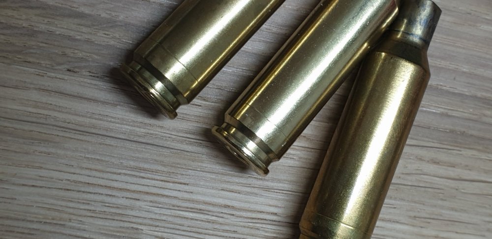

telega765 Опубликовано: 2 февраля 2023 Поделиться Опубликовано: 2 февраля 2023 (изменено) 135 а тип Н 4350 40.5 +30° 865мс 41.5 делал на -12° 880м.с ствол 27.5 дюймов длинна .5 нарезов. 600шт их настрел. Стрелял с блезер 24 ствол 40.5 830м.с Блезер отстрелял около 1000 их. Шикарная пуля . На 24 ствол не когда не вернусь . ))) Минимум 26 для себя решил . Небо и земля . Друг с блейзер 24 дюйма 135 а тип Варгет ( 39 навеска не точно ) 865 мс. Взял его патрон стрельнуть, с моего ствола 27.5 дюйма 906 м.с без признака передоза. Капсуль Муром 223м 135 атип у Сани 156 бергер 260 рем https://disk.yandex.ru/i/jJUeFaoLBs7XzQ . Изменено 14 февраля 2023 пользователем telega765 С ув.Олег Ссылка на комментарий

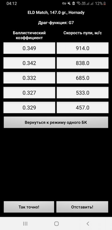

telega765 Опубликовано: 3 февраля 2023 Поделиться Опубликовано: 3 февраля 2023 (изменено) 05.09.2022 в 09:37, Gruf сказал: Приветствую , уважаемые Форумчане! Пжлст, подскажите рабочую скорость ELD-M 147 Ствол 28д твист 7.75 820 стрелял ,кайфовал . Отдача слабая . Все видно . А так она и 870 мс кучно летит . 840 -860 в снайпинг её в основном гоняют. Мулти БК . Может пригодится кому. От И.Борисова. Изменено 6 февраля 2023 пользователем telega765 1 С ув.Олег Ссылка на комментарий
