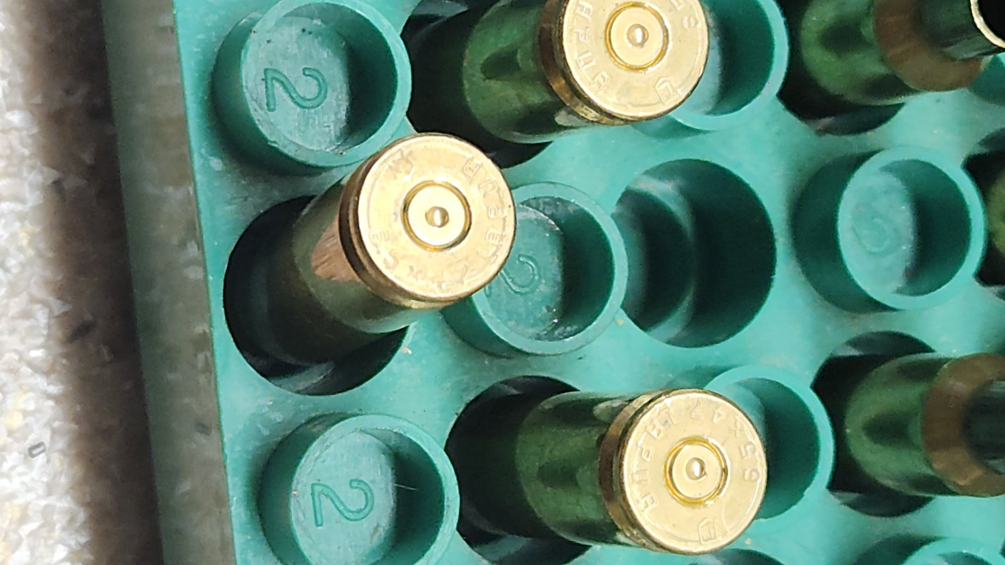

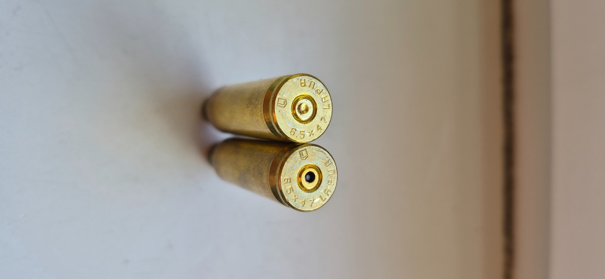

Abaper Posted August 9 Share Posted August 9 Всем доброго дня. Есть проблема с пробитием капсуля 223м. Исходные данные sabatti str sport в 6,5×47, твист 8, длина ствола 28". Гильза лапуа под малый капсуль. Гильзы новые, т.е. первый цикл. Пуля хорнади eld m 140 gr. Ориентировался на порох 555, пробовал 2 разных партии. В итоге на навески от 39,5 gr начинается пробитие капсуля. На фото 2 гильзы. По скорости выхожу 830 на навеске 40. Я уже грешу на форму ударника. При этом кучность около 0,5. Мне уже посоветовали 560 порох и остановиться на 820 м/с. И по кучности результат лучше. Посоветуйте куда смотреть по пробитию капсуля. И стоит ли остановиться на 820 м/с. Цель, пока освоить основы стрельбу далее 100 м. Link to comment

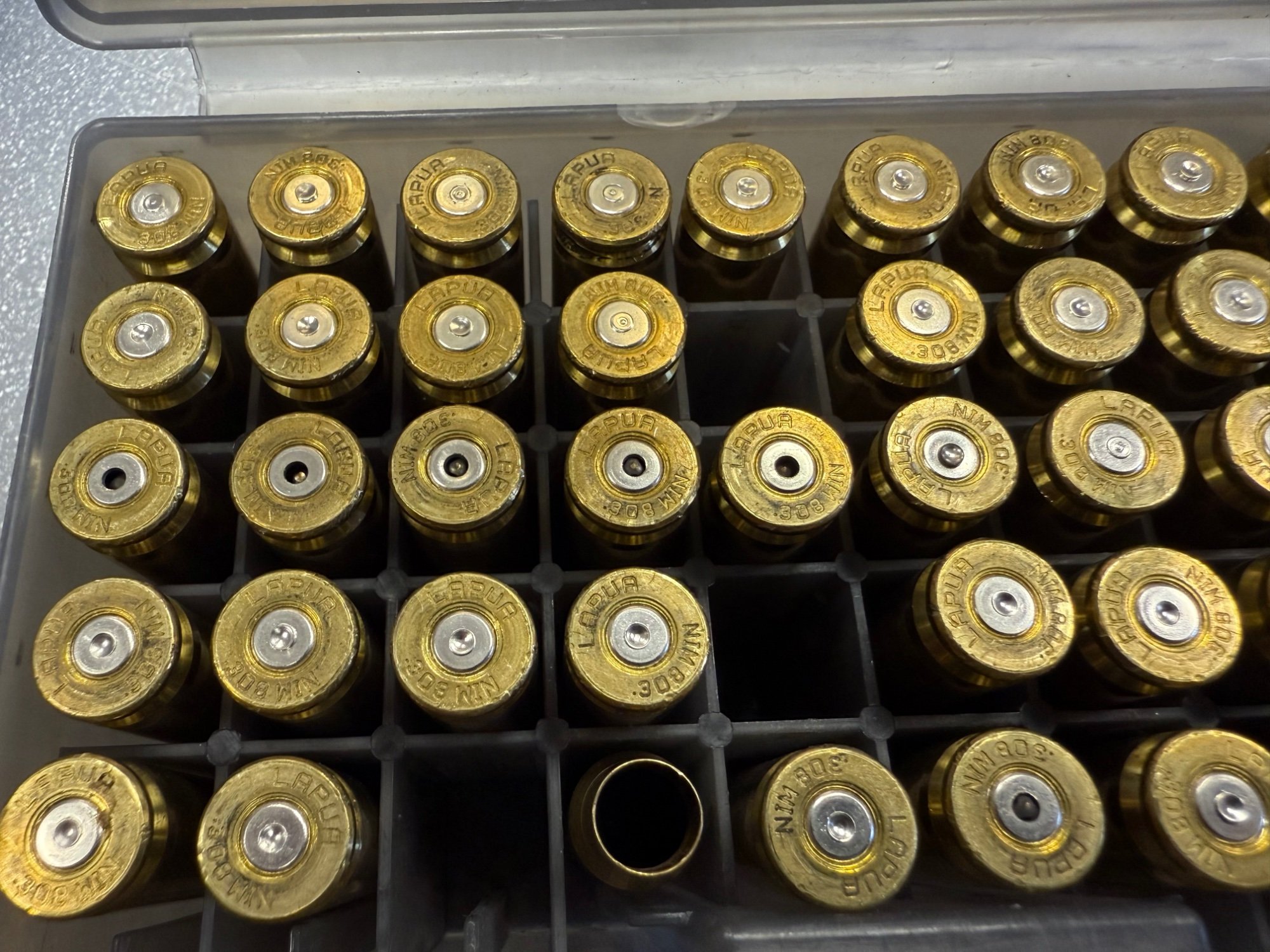

НСК-И Posted August 10 Share Posted August 10 (edited) Снизить навеску ( скорость), перейти на другой порох, заменить капсюль на другой бренд. Три варианта которые уберут пробитие капсюля . Форма ударника это последний вариант , но далеко не факт, что причина в нем . На фото, передоз с пробитием капсюля 308 win, пуля 185, вихта 150, навеска 46.0, скорость 850. Навеска на грани, как только температура поднимается до +28 случаются пробития некоторых капсюлей( RWS) Температура снижается до +24С и всё приходит в норму. Варианты решения , снизить навеску, не стрелять в жару, перейти на гильзы Пальма 308 и скорректировать навеску под нужную скорость . при пробитие капсюля нужно обязательно разобрать затвор и промыть его внутри смывкой , чтобы избежать осечек. Edited August 10 by НСК-И Link to comment

Pavel-K Posted August 10 Share Posted August 10 У Сабатти есть такая болячка. Судя по скорости и капсюлям - давления нет вообще, капсы круглые, их даже не расплющило, но кратер огромный! Вывод - глубоко посаженые капсюли либо большой зазор между ударником и затвором. Решение - замерить глубину посадки капсюля, чтобы было около 0.2мм, или заменить ударник на более плотный. Скорее всего, ударник, думаю. Вот 139-ый на 875, капсы расплющило, но не пробило. КВБ223М, Ирбис 155 Link to comment
Abaper Posted August 10 Share Posted August 10 14 минут назад, Pavel-K сказал: У Сабатти есть такая болячка. Судя по скорости и капсюлям - давления нет вообще, капсы круглые, их даже не расплющило, но кратер огромный! Вывод - глубоко посаженые капсюли либо большой зазор между ударником и затвором. Решение - замерить глубину посадки капсюля, чтобы было около 0.2мм, или заменить ударник на более плотный. Скорее всего, ударник, думаю. Вот 139-ый на 875, капсы расплющило, но не пробило. КВБ223М, Ирбис 155 Померил имеющиеся гильзы капсулированные получилось 0,15-0,17мм. Вопрос, мне смотреть в сторону уменьшения посадки до 0,1 мм, что будет 0,002 ? Link to comment
Pavel-K Posted August 10 Share Posted August 10 19 минут назад, Abaper сказал: Померил имеющиеся гильзы капсулированные получилось 0,15-0,17мм. Вопрос, мне смотреть в сторону уменьшения посадки до 0,1 мм, что будет 0,002 ? Нет, не нужно, всё нормально. Ударник. Лично я больше причин не вижу. КВБ223М крепкие капсы, есть конечно вариант что партия хреновая, можно попробовать заменить, но вряд ли. У приятеля была такая же проблема, долго мучился и в итоге продал винтовку - у него пробивало капсюля, я у него их забрал и проблем нет, фото выше. Link to comment

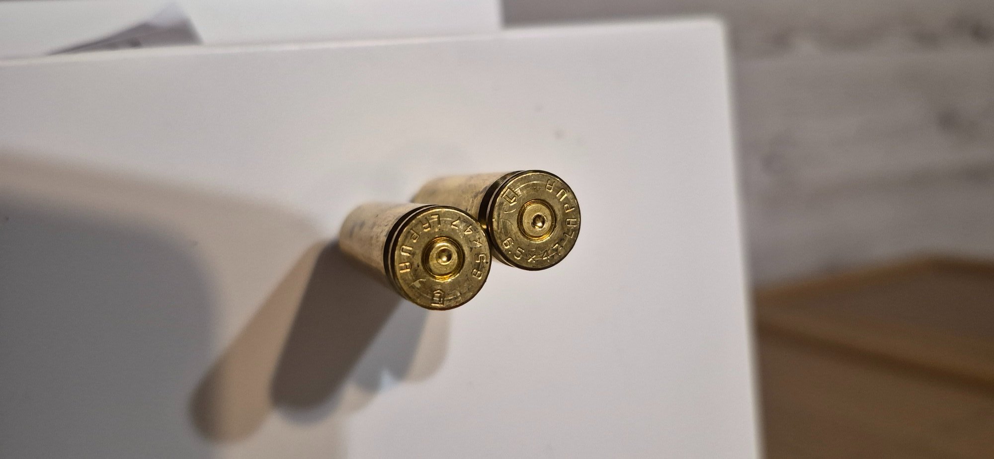

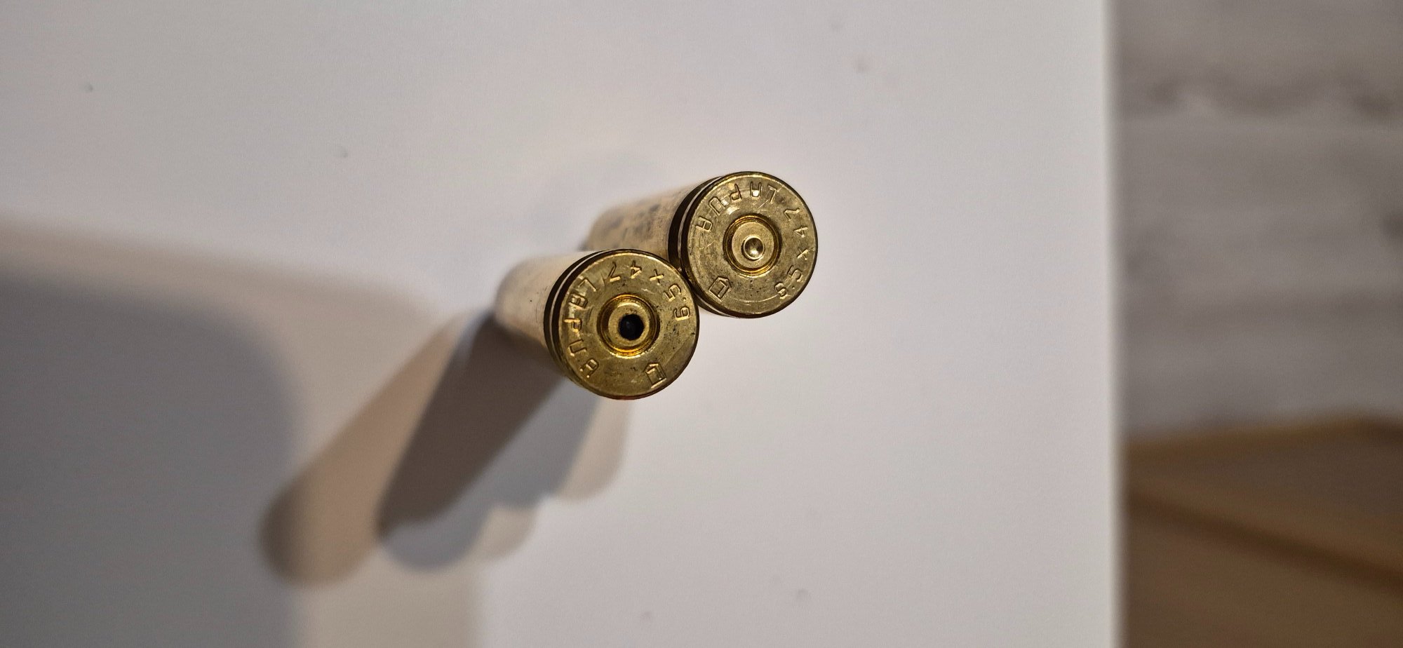

Abaper Posted August 12 Share Posted August 12 Поставил доп пружину. Отсрелял сегодня результат получился положительный, но с нюансом. По капсулю, пробитие теперь только на 41 грейне 555 пороха. Для примера фото гильз с 40,5 ( средняя 842 м/с) и 41 ( средняя 851 м/с) Правда, появилась другая проблема, было пару срывов при закрытии затвора, но это буду лечить настройкой усм. Спасибо за советы! После лечения усм, во вторник попробую в закрытом тире отстреляться на кучность 40,5 с 555 и второй вариант 43,5 с 560 порохом ( в среднем даёт 825 м/с без передоза и проблемс капсулем). Link to comment

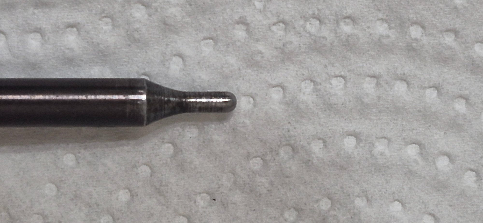

Asatru Posted September 8 Share Posted September 8 21 час назад, Passat11 сказал: Добрый вечер, коллеги. На двух крайних стрельбах столкнулся с той же проблемой на Орсисе Т-5000 6,5х47. Стал пробивать капсюля квб-223. До этого на этих же пулях, при тех же навесках этой проблемы не было много лет. Партия капсюлей тоже исключена. Проблема возникла резко. В одной партии патронов из 50 штук. Подскажите, как полностью разобрать ударник. Нет возможности сейчас сделать фото или видео, но попытаюсь пояснить на словах. В среднем положении предохранителя выкручиваете заднюю часть с курком, ударником и пружиной из тела затвора. Далее я закидываю внутрь тела затвора несколько подходящих по размеру гаек (чтобы не застревали в канале и чтобы ударник плечиками опирался на них). Вставляю назад и прижимаю рукой посильнее ранее выкрученную заднюю часть, сжимая пружину (теперь плечики ударника опираются на гайки и для сжатия пружины надо приложить усилия) и начинаю вкручивать её назад. Через несколько оборотов появится пин, что фиксирует всю конструкцию, выбиваем его и конструкция разобрана – меняем пружину либо подкладываем под нее шайбочки. Собираем в обратном порядке. Link to comment
Passat11 Posted September 8 Share Posted September 8 (edited) Ясно. Спасибо большое за развернутый ответ. Неполную разборку затвора я знал, конечно. А вот разборку ударника-пружины нигде не видел. И чтобы ничего не ломать в процессе изучения решил спросить. Интересно почему стал пробивать капсюля. Причем в одночасье. Отстрелял 15 патронов из одной партии - все норм. А следующие 20 - все пробитые. Что: пружина отработала 5000 выстрелов, а на 5001-м выстреле села? Edited September 8 by Passat11 Link to comment
