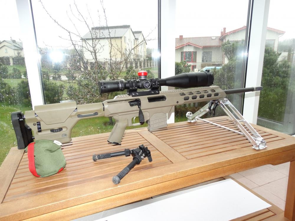

Прошло только чуть больше двух недель после заказа. Теперь только мелочь осталась. Набить задний мешок песком и ....научиться струлять.
Ах, да еще бы передние КОВРИКИ достать где нибудь. Надеюсь меньше прыгать будит она с ковриков, чем с доски и матеряла.

Юрунас Привет! Красиво! ))
Стрелять с сошек F-Class можно свободней, будет меньше ошибок от вкладки,
так винтовку легче понять.
Тебе хороших результатов в Чемпионате.. Удачи!!
С уважением, Андрей.

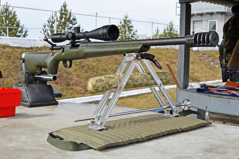

Наслаждаясь общением с Андреем, нарыл такую фотку из Красноярского Бисли (когда мы сможем к вам, а вы к нам, без ограничений и "палитики", пострулять и побыть вместе...) Извиняйте за офф...
Вопрос: а зачем этот калбаса и зажымы сошек с другой стороны? Есть в этом что то?DSC_0999.jpg

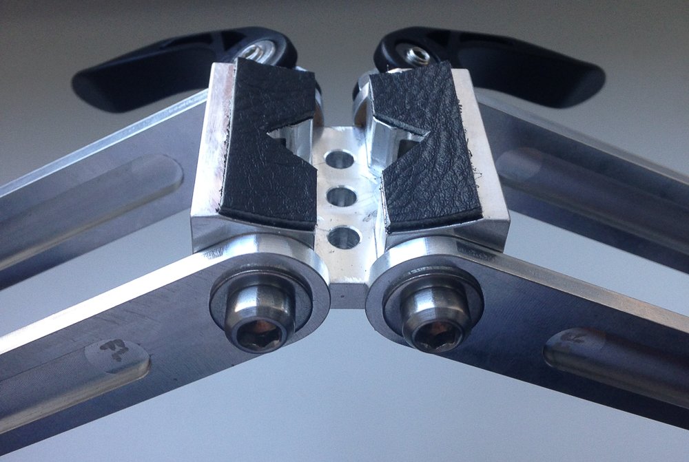

Единственное что добавил - это куски кожи как на харрисах, ибо поверхность цевья на ложе HS Precision PST025 - почти плоская, радиус очень большой, проверил на прочность - повернул винтовку прицелом вниз, взял за "ноги" и дал небольшое усилие по оси антабочного винта, по часовой и против - выявил люфт(начинает крутится антабочный винт), которого на харрисах нет - алюминиевое основание("платформа") проскальзывает, тянуть два винта, что ее крепят кпереходнику, сильно не стал, ибо как я понял приспособа-переходник действует на растяжение(как крепеж на харрисах)
зы
нарезать резьбу м5 в прежних отверстиях (родные винты 10-32(d=4.82мм) - не вариант.
теперь все без люфтов, винту добавил красного локтайта для успокоения :)
