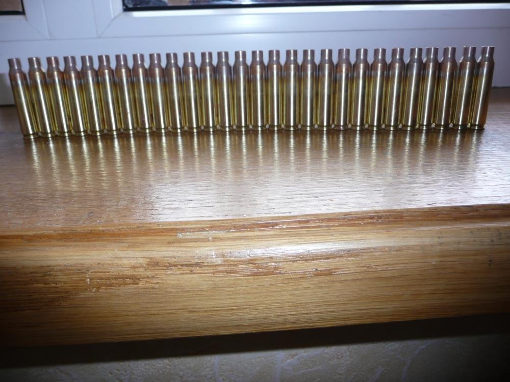

Depriver Posted April 15, 2013 Author Share Posted April 15, 2013 лимонная кислота (столовая ложка без верха) + ферриподобное средство, 15 минут в УЗ мойке и гильзы как новые. мою только если гильзы очень грязные В условиях отсутствия УЗ мойки, решил применить бытовую химию. Трилон Б. 1кг. – 280 руб. Налил в банку 0,5 л., насыпал чайную ложку (без горки) порошка. Загрузил гильзы и помешал. Оставил на ночь. Результат замечательный. И запаха совсем нет от химии. [ATTACH=CONFIG]567[/ATTACH] [ATTACH=CONFIG]568[/ATTACH] [ATTACH=CONFIG]569[/ATTACH] Link to comment
