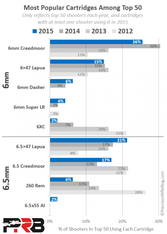

http://accurateshooter.net/Blog/vaporequip15lg.png
По данной ссылке калибр 6 DASHER лидирует, а что можно сказать за калибр 6ХС неужели он так плох ?
Вообще что можете сказать за 6ХС, по нему крайне мало информации ?
Если сравнить 6 DASHER и 6ХС какому калибру можно отдать предпочтение до 1000м ?

Отличный калибр. Очень кучный. До 600м. Но на 1000м я бы предпочёл что-то посильнее.
Посильнее понятно но рассматриваю что то из малоимпульсных калибров, или же 6ки будут проигрывать по ветросносу 6.5 калибрам ?
Рассматривать в теории и рассматривать с учетом наших Российских реалий,это очень разные вещи.:)Все выбирается под задачи с учетом возможностей (это важно) и реалий(это важно).
Задавал вопрос Кембелу,он мне ответил конкретно.Если ветер слабый то лучший выбор будет 6 дашер,если средний ветер 6.5-47,если тяжелый ветер тогда только семерки.Вопрос шел про бенчрест на дистанциях 500-700м.

А как на счет 6мм Creedmoor мне очень он симпатичен
наверно прибарахлюсь
Стесняюсь спросить :),где и у кого?Очень интересно,кто оружейник и какие комплектующие?
Полезно смотреть таблицы с соревнований,пробежался по таблицам и не особо увидел гридмоор :).вывод простой,если заморачиваться постройкой винтовки ,то брать нужно лучшее и патрон в том числе.ИМХО
Вот и хотелось услышать мнение гуру и профи, Услышал, спасибо !!!
