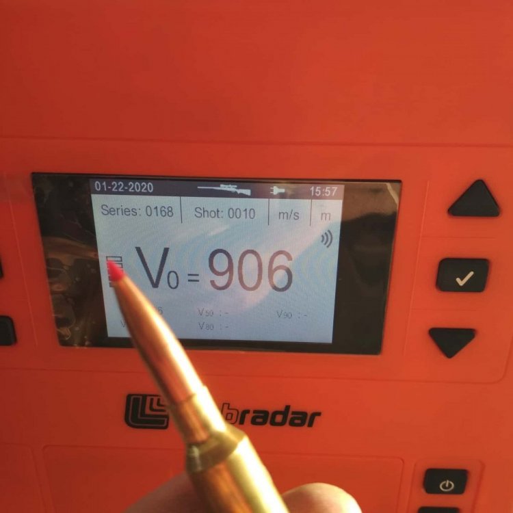

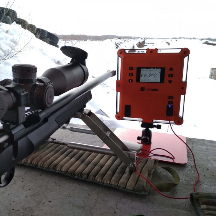

Пуля Hornady ELD-M 147 грейн, квб223м, 38.7 грейн Сунара 8/17, V0 = 855 м/с. На 39.5 грейнах получаем 870-875м/с с 147 пулей, но похрустывает при посадке, скорость начинает плясать средняя. Признаков передоза - ноль. Гильзы пошли на 7-ой круг. Проточка и капсюльное гнездо в норме. Пробовал идти выше... на 40.5 грейнах, хруст,  получаем 900+ мысов с 147 пулей, затрудняется экстракция. 41 грейн, около 910 м/с, рост проточки на 0.001
Порох во всех случаях Сунар 8/17 это примерно аналог 140, точнее между 150 и 140.
Резюме:
Порох Сунар 8/17 сильно термозависим. Стрелял им 2 года в 308 калибре. Разница между зимой и летом на одной навеске порядка 30 м/с. Соответственно летом на навеске около 37 грейн выйдем на скорость 875 со 147 пулей в 6.5х47

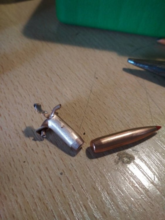

Ствол 26 инчей, 28мм на срезе толщина. Привычных нам полей нарезов там нет. Ствол выглядит как закрученный восьмиугольник. Вот фото стрелянных пуль:
Следов на пуле нет. Только она словно шлифованная. И на боаттейле интересная юбочка образовалась.
Как я понимаю из за лучшей обтюрации пули газами мы и получаем такие космические скорости с тяжелой пулей в 6.5х47 калибре без передозов... Еще чутка настроечных мишеней.
