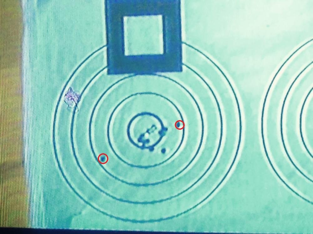

Рысев Д.Е. Опубликовано: 11 июля 2015 Поделиться Опубликовано: 11 июля 2015 кто тестил 243 СГК 100 grs 1560 - 100М температура +15-17 твист 10 R-93 где там максимально кучная скорость ?!? прошел от 893 мс до 928 всё за 1.5 моА :( что за неудачный калибр :mad: Когда пользовался заводскими патронами, то перепробовал массу вариантов с пулями 100 grn. В этой массе пули полетела только одна - патроны Blaser, пуля CDP. Говорят, что при таком твисте и скорости пули массой 100 грн стабилизируются плохо. Надо уменьшать массу пули. Более легкие летят хорошо. Ссылка на комментарий

FVN Опубликовано: 13 июля 2015 Поделиться Опубликовано: 13 июля 2015 Отстрелял сегодня навески: 38,0 38,5 39,0 все по три выстрела Решил остановиться на навеске 38,5 грейн пуля LAPUA HP 77 грейн. порох Сунар 308 Win 1/15К (по Вихте это 135). пули касаются в нарезы капсюля KVB-7 фото мишени прилагаю [ATTACH=CONFIG]10101[/ATTACH] На каких гильзах напишите пожалуйста. У вас отстрел на передоз - не корректный. Все гильзы разные, а у них очень разный об' ем. Это важно в .243- ем. На одних и тех же навесках например у Сако и Лапуа все штатно, а на Геко и РВС вылетает капсуль. Геко и РВС вмещает 52грана воды, сако и Лапуа 54.2, норма около 56. Все после R93. Так вот , навеска в 38.5 сунара 308 1/15 в тесной гильзе даст передоз. Проверял сам, так тоже гоняю эту пулю. Ссылка на комментарий

Рысев Д.Е. Опубликовано: 13 июля 2015 Поделиться Опубликовано: 13 июля 2015 На каких гильзах напишите пожалуйста. У вас отстрел на передоз - не корректный. Все гильзы разные, а у них очень разный об' ем. Это важно в .243- ем. На одних и тех же навесках например у Сако и Лапуа все штатно, а на Геко и РВС вылетает капсуль. Геко и РВС вмещает 52грана воды, сако и Лапуа 54.2, норма около 56. Все после R93. Так вот , навеска в 38.5 сунара 308 1/15 в тесной гильзе даст передоз. Проверял сам, так тоже гоняю эту пулю. Гильзы Норма Ссылка на комментарий
Рысев Д.Е. Опубликовано: 13 июля 2015 Поделиться Опубликовано: 13 июля 2015 (изменено) Решил остановиться на навеске 38,5 грейн пуля LAPUA HP 77 грейн. порох Сунар 308 Win 1/15К (по Вихте это 135). пули касаются в нарезы капсюля KVB-7 Пристрелял сегодня прицел под 38,5 грейн. 3 выстрела точно сорвал - неудобно и упоры старые. Остальные 11 отражают кучность, которую мне удалось добиться. Изменено 13 июля 2015 пользователем Рысев Д.Е. Ссылка на комментарий
