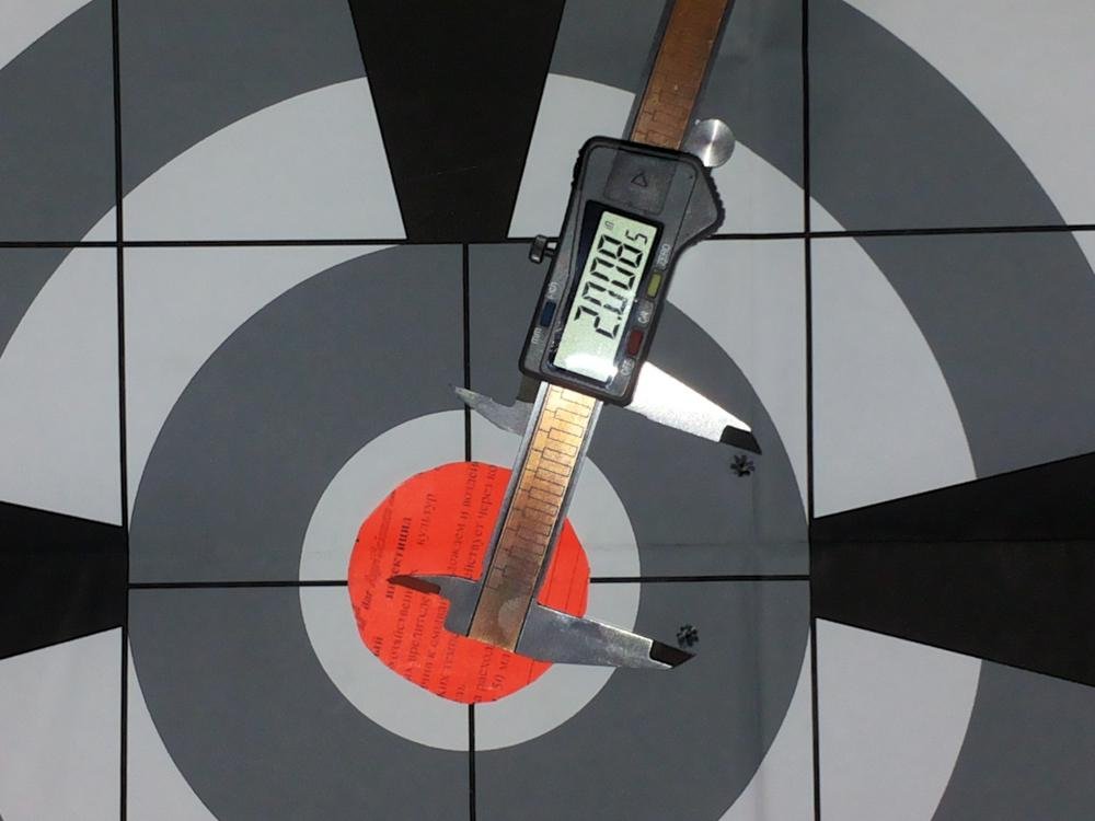

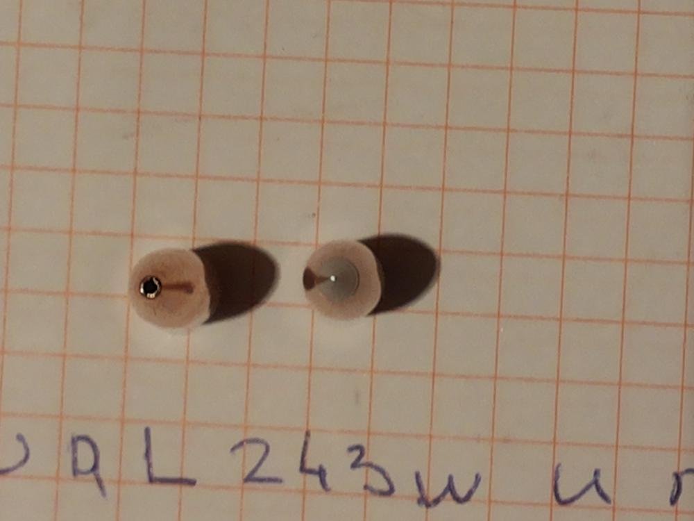

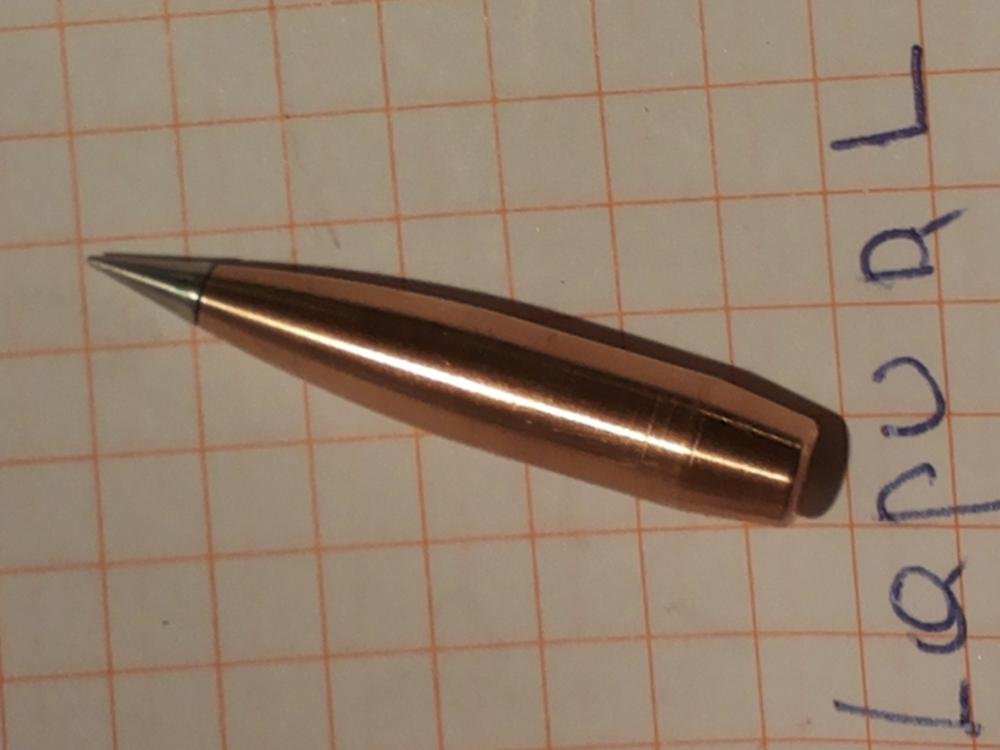

NORD Опубликовано: 25 ноября 2015 Автор Поделиться Опубликовано: 25 ноября 2015 На днях захотел попробовать за тюнить пулю известного производителя вот что получилось извиняюсь за качество фото.Поделемся мнением :confused: Ссылка на комментарий
nfc Опубликовано: 26 ноября 2015 Поделиться Опубликовано: 26 ноября 2015 Теоретически здесь что-то сказать затруднительно, стрельба все покажет. Вопрос в однообразии Ваших доработок для каждой пули, так как по одной пуле выводы сделать будет сложно ИМХО. С уважением, Алексей Ссылка на комментарий
Hanvitalii Опубликовано: 26 ноября 2015 Поделиться Опубликовано: 26 ноября 2015 Теперь твиста ещё более крутого требует тюнинговая? Красивая получилась пулька. А ля мини 50 BMG. Нос от .30 калибра или для 243-го? Ссылка на комментарий
NORD Опубликовано: 26 ноября 2015 Автор Поделиться Опубликовано: 26 ноября 2015 Ствол 8 твист не переживаю ,нос точеный для 243 .алюминий в принципе где есть НР"можно сделать наконечник .Уже попробовал на 1000м с учетом что стрелял при 20 тепла (заводской пулей) а сейчас 7 градусов тепла поправка вертикали просела на два клика 20 см всего , серию пока изготовил 5шт по шаблону вес эдентичен,на сотке очень хорош .Вот фото мишени на 1000м две пули . больше не хватило :) но дело поправимо :) С ув.Алексей. Ссылка на комментарий
WECTOR Опубликовано: 26 ноября 2015 Поделиться Опубликовано: 26 ноября 2015 А какая именно пуля Лапуа с доработкой? Ссылка на комментарий
NORD Опубликовано: 26 ноября 2015 Автор Поделиться Опубликовано: 26 ноября 2015 Да лапуа лонг 243. Ссылка на комментарий

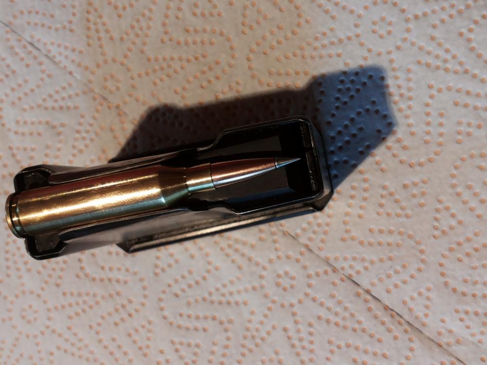

NORD Опубликовано: 26 ноября 2015 Автор Поделиться Опубликовано: 26 ноября 2015 и в магазин входит . Ссылка на комментарий
Hanvitalii Опубликовано: 26 ноября 2015 Поделиться Опубликовано: 26 ноября 2015 8 твист гуд, жалко заводские винтовки не делают в 8 твисте. Ссылка на комментарий

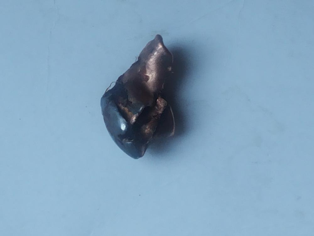

NORD Опубликовано: 6 декабря 2015 Автор Поделиться Опубликовано: 6 декабря 2015 это уже как сработала данная пуля по зверю весом 120 кг Ссылка на комментарий
