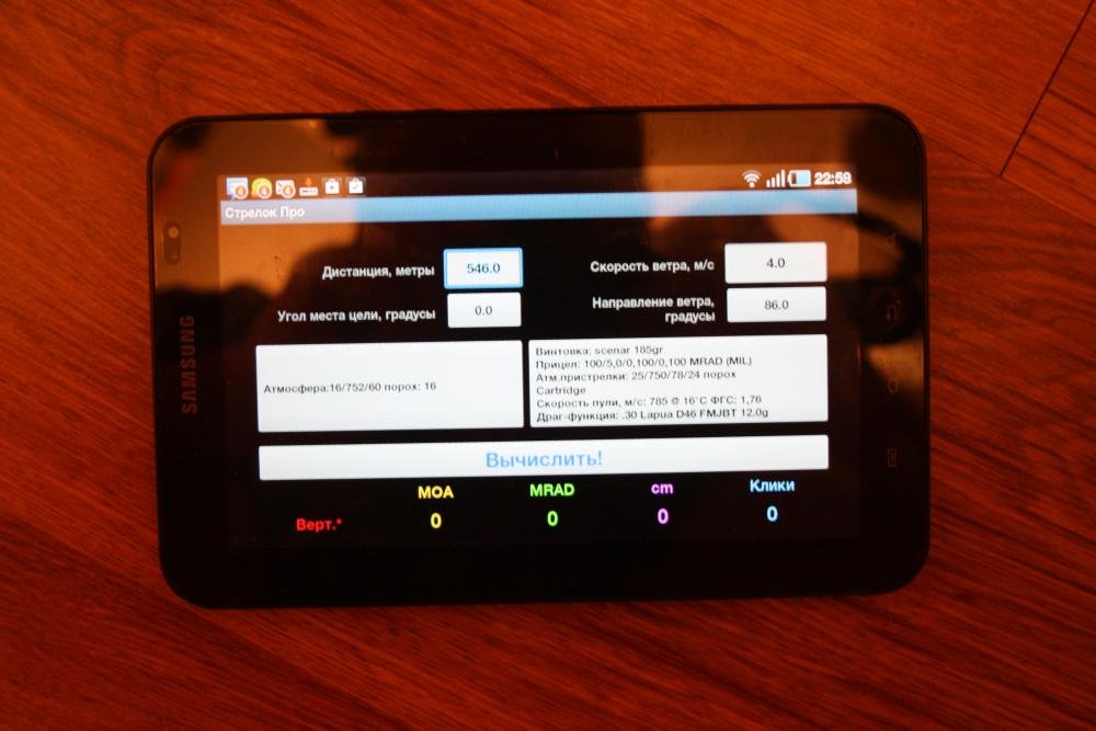

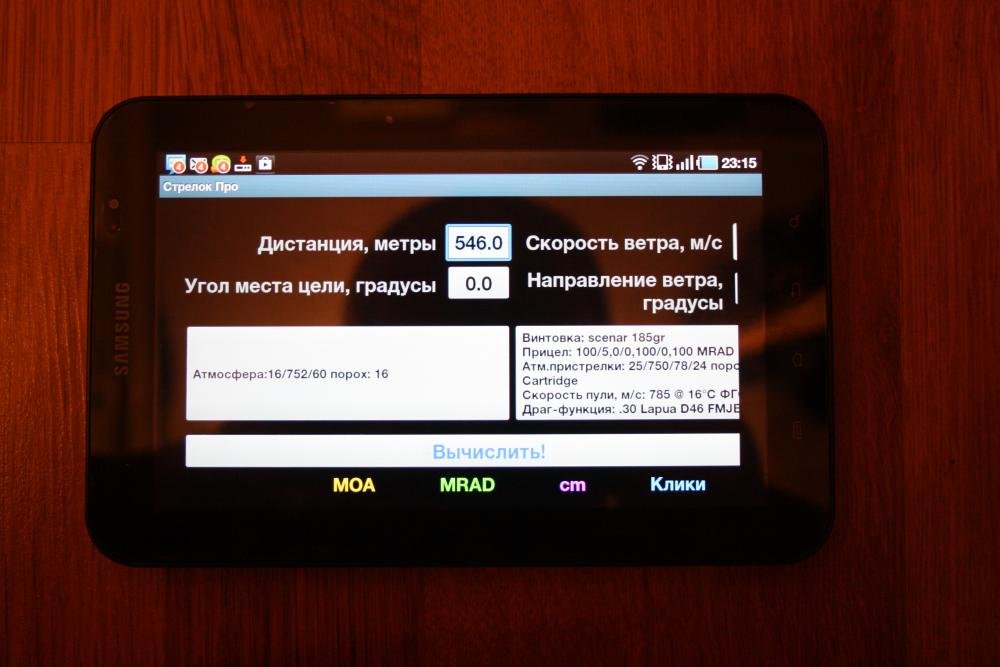

Добрый день, Игорь.
Скачал последнюю версию 1.6.5 для андроида, но ничего не изменилось на моем Samsung Galaxy Tab 7 inch, только теперь в горизонтальном положении не введешь скорость и направление ветра, может что не так делаю, подскажите, пожалуйста.
С уважением, Александр.

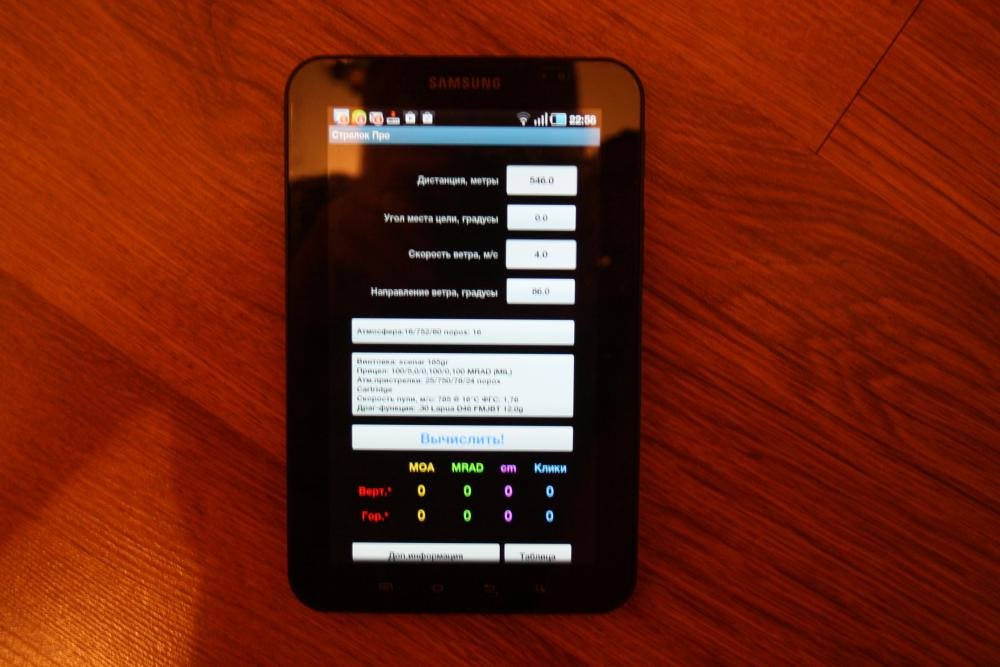

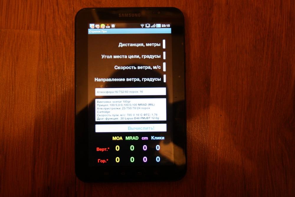

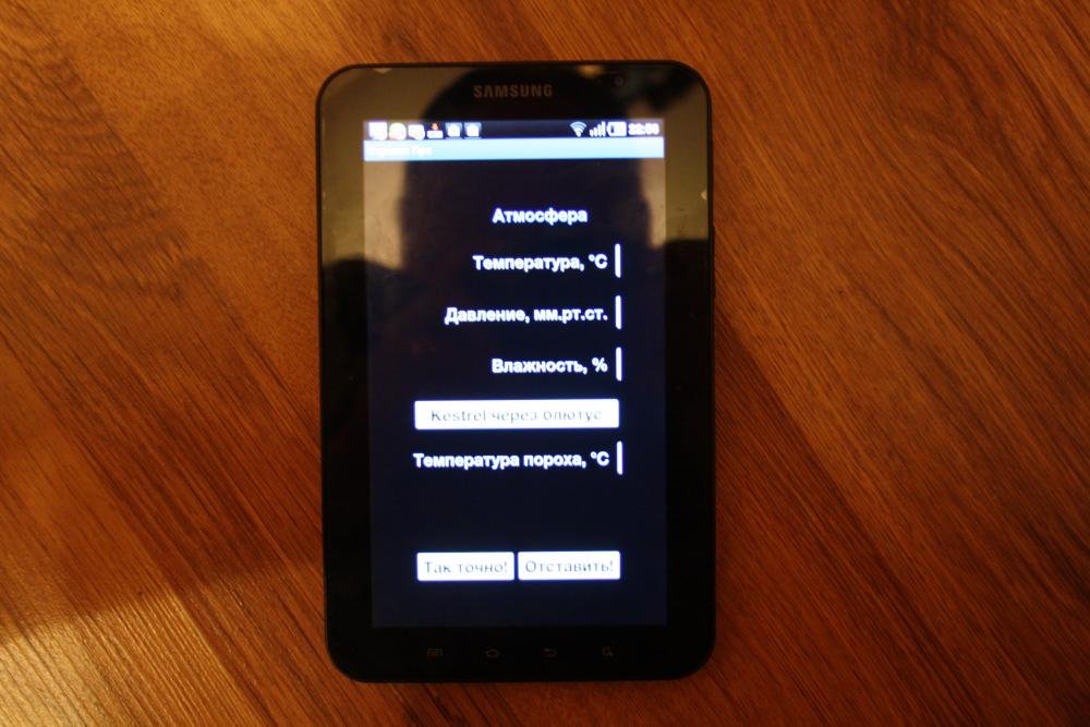

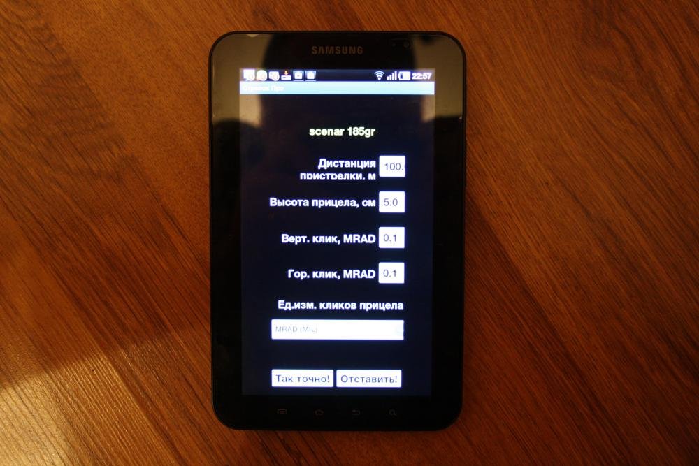

Добрый день, Игорь!
Версия Андроид 2.2 , разрешение экрана 1024 х 600 ( вроде 170 пикселей на дюйм). Надпись на кнопке "Вычислить" - синяя. Попробую прикрепить фото экрана.
Добрый день, Игорь!
Отлично. Теперь понятно где шрифт уменьшать. Осталось понять на сколько - для это желательно бы снимки экрана в портретной и ландшафтной ориентации.
